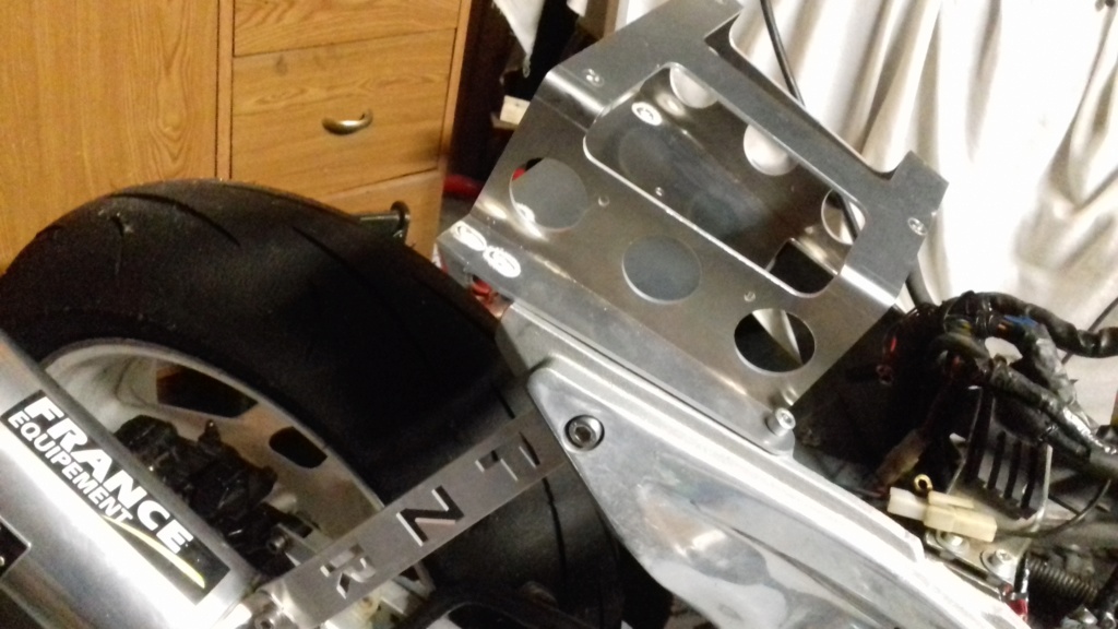

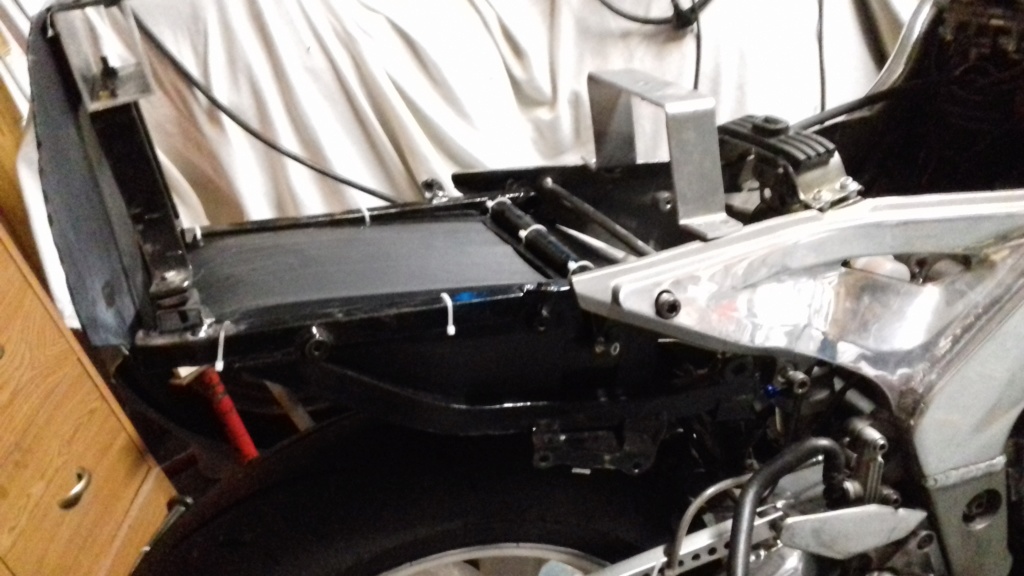

Un peu de news.
Je voulais refaire mon arrière de cadre en alu mais sur les conseils d'un de mes coéquipier je vais le supprimer. Sad
L'origine

Le nouveau support coque
YAMAHA 1000 FZR Piste - Page 9 20180811
Avant
YAMAHA 1000 FZR Piste - Page 9 20180710
Après
YAMAHA 1000 FZR Piste - Page 9 20180812
Tous les composants, CDI, boitier fusibles, relai démarreur ..... vont rentrer dans le boitier.
J'en ai profité aussi pour refaire le bac à batterie
YAMAHA 1000 FZR Piste - Page 9 20180813
Tout cela va faire gagner un peu de poids. banana1

et en plus c'est plus joli  albino
sur ta patte de pot , je devine une faiblesse au niveau du Z   Question

Effectivement Roger, plus rien de dépassera de la coque.
Pour la patte c'est de l'épaisseur 4mm en AG4, c'est assez costaud je pense, j'en est ch... à la Dremel pour découper les lettres..... casse

Très belles pièces, pas toutes découpées à la Dremel et pliées à l'étau je pense ...
