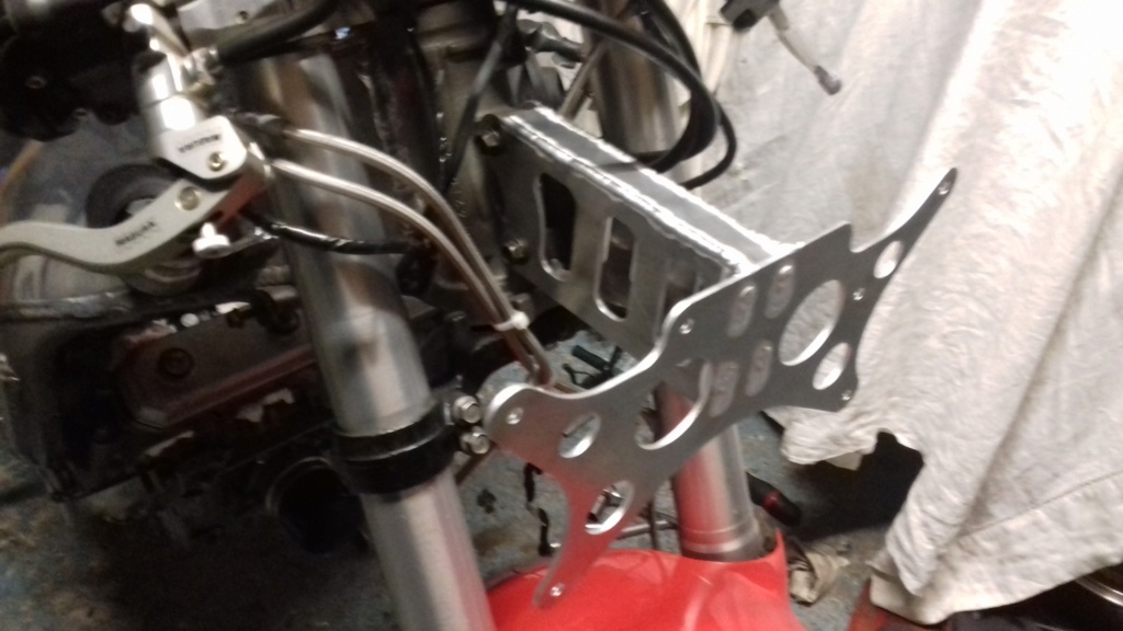

Mon émetteur de frein commençait à montrer des signes de faiblesse alors j'ai monté un Magura
YAMAHA 1000 FZR Piste - Page 11 20190311
J'ai aussi décidé de virer l'araignée d'origine
YAMAHA 1000 FZR Piste - Page 11 20190312
YAMAHA 1000 FZR Piste - Page 11 20190313
Par une pièce Alu "usine" Very Happy
YAMAHA 1000 FZR Piste - Page 11 20190314
YAMAHA 1000 FZR Piste - Page 11 20190315
YAMAHA 1000 FZR Piste - Page 11 20190316
Plus qu'à adapter une tableau de bord allégé
YAMAHA 1000 FZR Piste - Page 11 20190410
Suite au prochain numéro Idea

Bon ça avance bien
YAMAHA 1000 FZR Piste - Page 11 20190411
YAMAHA 1000 FZR Piste - Page 11 20190412
YAMAHA 1000 FZR Piste - Page 11 20190413
YAMAHA 1000 FZR Piste - Page 11 20190414
YAMAHA 1000 FZR Piste - Page 11 20190415
YAMAHA 1000 FZR Piste - Page 11 20190416
1.4 kg de gagné, toujours bon à prendre Very Happy

Efficace le gars  albino
YAMAHA 1000 FZR Piste - Page 11 Empty
MessageSujet: Re: YAMAHA 1000 FZR Piste   YAMAHA 1000 FZR Piste - Page 11 Icon_minitime6/4/2019, 20:46
Efficace et beau en plus c'est pour aller sur piste  albino albino albino albino

Moi je dis que c'est n'importe quoi cette comparaison. YAMAHA 1000 FZR Piste - Page 11 158545
Pour être juste il aurait fallu juste peser les araignées, car avec l'ablation du compteur c'est comme les discours des politicars. Very Happy
Mode sérieux, good job. albino

Merci les gars, cela faisais un moment que je cherchais comment virer cette enclume sur l'avant Very Happy

Et il n'aurait pas accès facile à des moyens de découpe des tôles d'alu le Monsieur ?
Une seconde (et donc dernière) question provocatrice, ton gain de poids c'est effectivement avec l'ablation du compteur ou sur la seule partie araignée acier/alu ?

Le gain de poids est sur l'ensemble , comme sur les photos sur la balance. w01

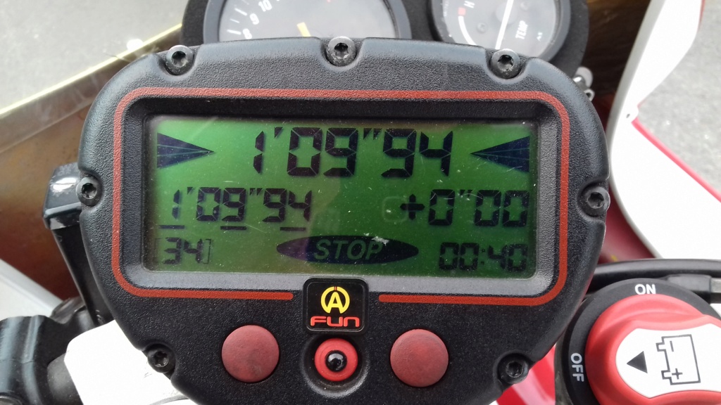

YAMAHA 1000 FZR Piste - Page 11 20191010
Enfin passé sous la barre des 1'10" à Carole, c'était mon but pour cette année. Very Happy
J'espérais le faire pendant les 4h avec des balles neuves mais ça l'avait pas fait pour 1 dixième bom , et puis hier avec des vieux pneus et une petite arsouille avec Roger c'est passé. Sad

Tan allait très bien hier à Carole , il m'a passé et je n'ai pas pu le suivre,mon meilleur tour 1'10.729 d'après mon GPS,je n'osais pas attaquer plus mais je me suis bien amusé quand même,très bonne journée avec 3 sessions sans chute en anciennes,j'ai pris mes 2 motos qui fonctionnent pareil

Oui on c'est bien amusé banana1
J'ai fait la plupart de mes tours en petit 11, quatre en 10 et un, le dernier en 9 alors ça va. Very Happy
