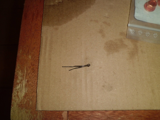

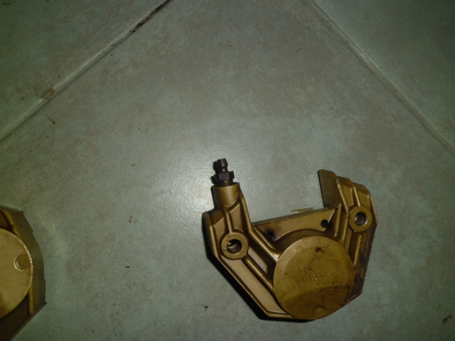

| Bon, j' en bave pour extraire les purgeurs des P08; j' ai beau chauffer, ça vient pas  :  Sinon, mes yeux sont tombés sur ça:  Qui peut me dire où ça va? J' arrive pas à me rappeler d' où ça vient. C' est une goupille mais d' où? J' espère que je n' ai pas à rouvrir le bas-moteur... Merci d' avance. John |

| Pour ton purgeur, puisque ton etrier est demonté, t'as essayé un passage au bac ultrason? |
 | Sujet: Re: Bimota KB1 Mer 12 Jan 2022 - 21:38 | |
| pour la goupille , regarde la fixation du câble d'embrayage  |

| @kikekoka, non je n' y ai pas pensé. J' essaie ce week-end. @rogerboldor, c' est bien ça  . J' ai eu peur en voyant cette goupille. J' étais presque sûr qu' elle allait côté pignon de chaîne, mais je ne me souvenais plus où exactement. Plus de peur que de mal! John |

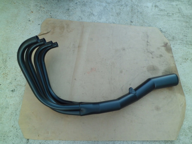

| J' ai changé la mousse qui se trouve dessous les compteurs, on avait du la sabler avant de peindre le bâti en noir:  J' ai reçu hier la ligne d' échappement de retour du traitement céramique  :  Le rendu est vraiment parfait, c' est uniforme, lisse, rien à dire:  L' amortisseur est revenu lui aussi de chez Shock Factory, qui me l' a modifié afin que je puisse le monter en position basse:  La moto a enfin une assise normale. Je la remonterai un poil de l' arrière en jouant avec l' excentrique de roue. Place aux photos (prises avec le portable, c' est pas top):     John |

| Po po pow.....comme ca claque!...  Manque plus que des aac Yosh et des CR....  Ouais, si tu es content du traitement, et que tu valides, je ferai faire le pot du pantah, et je mettrai l'adresse dans les bons plans.. |

| Ha oui c' est beau. Les couleurs au soleil, tout étant neuf, ça rend encore mieux en vrai. J' ai fait faire le traitement céramique chez Customized Ceramic Coating, dans le Doubs (25). Le gars est pas très causant, il répond pas souvent au téléphone, je l' ai contacté aussi via Facebook. Il m' a demandé mon mail et m' a envoyé un devis. J' ai ensuite réussi à l' avoir au téléphone, il me dit 10-15 jours maxi en délai. Bon ok. Tu envoies ton pot, tu ne sais même pas s' il l' a reçu, rien. Puis un jour tu as un mail comme quoi la Poste va te livrer un colis de sa part. Pas très causant mais efficace! J' ai payé 430€. Le rendu est magnifique. Rien qu' à voir l' emballage pour le retour, j' ai compris que le travail était appliqué:  |
