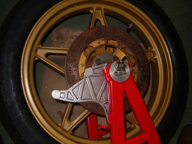

J AI REMIS L OUVRAGE SUR LE METIER
BIMOTA KB1  Hpim3710
APRES LE REMPLACEMENT DE LA JANTE CAMPAGNOLO 5 BRANCHES AVANT

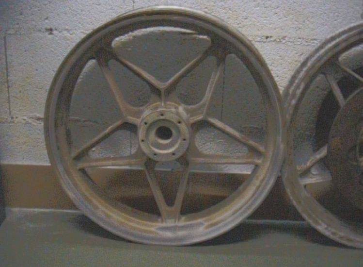

BIMOTA KB1  Hpim4711
REMPLACEMENT DE LA ROUE ARRIERE JPX MONTEE A L EPOQUE
BIMOTA KB1  Hpim0813
PAR UNE ROUE BIMOTA ETOILE MAGNESIUM DE LA VERSION KB1A BIMOTA KB1  615257

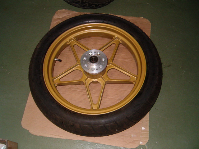

USINAGE DU MOYEU PORTE COURONNE BIMOTA
BIMOTA KB1  Hpim3110
BIMOTA KB1  Hpim3111
BIMOTA KB1  Hpim4712
LE VOILA TERMINE EN PLACE BIMOTA KB1  615257

USINAGE D UNE PLATINE DE FREIN ARRIERE NEUVE
BIMOTA KB1  Bimota27
FINITIONS PERCAGE ET MISE EN GEOMETRIE

sur ta jante AR JPX le disque est de quel model (origine ou autre )
BIMOTA KB1  Empty
MessageSujet: Re: BIMOTA KB1    BIMOTA KB1  Icon_minitime12/3/2011, 18:13
DISQUE JPX
COMMANDE SPECIALE D EPOQUE POUR LE MONTAGE SUR LA BIMOTA KB1
CENTRE ALU PISTE FONTE 260 MM ET DEPORT ADAPTE BIMOTA KB1  615257
JE DOIS EN AVOIR AVEC DES DEPORTS DIFFERENT SUR UNE JAPAUTO ET UNE GG01
