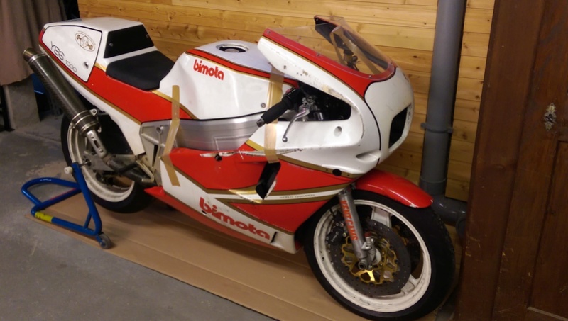

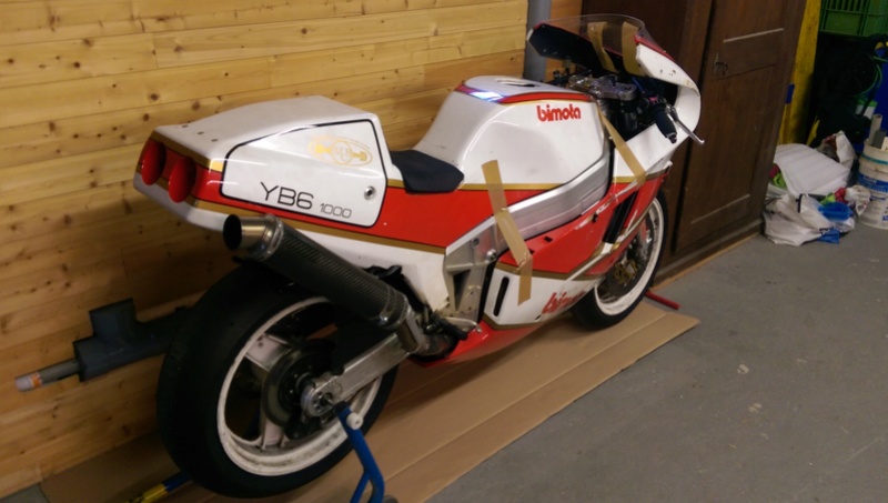

| En me rendant dans un magasin je suis tombé sur de la moto du mécano: Une Bimota YB6 avec le moteur de la FZR1000 (pas exup). Elle est dans un état pas vraiment très propre et a 2/3 problèmes que je pense pouvoir régler. Il avait envie de s'en débarrasser et moi elle me plaisait bien, donc j'ai craqué... C'est une moto qui a été préparée pour faire de la piste, elle a 22000km, la partie cycle est propre et complète (le plus important chez bimota) et le moteur est méchant d'après le vendeur. Il a déjà beaucoup travaillé dessus et dit qu'il est saint, il m'a parlé de 150ch à la roue.... (j'ai quand même quelques doutes). L'objectif est d'en faire une pistarde du dimanche et pourquoi pas de rouler aussi sur la route à l'occasion! Voici quelques photos de la moto dans l'état dans lequel je l'ai achetée.    Maintenant la moto doit quand même être refaite. Le joint de culasse est défectueux, (la moto a laissé echapper de l'eau par le trop plein du vase d'expansion). Il faut sortir le moteur du cadre (faute à une accessibilité limité) pour accéder à la culasse, en passant elle va etre complètement nettoyée et quelques joints/roulements changés par ci par la. Il faudra dans un second temps que je me penche sur les carenages qui ont deja vu bcp de choses y compris la piste d'un peu trop près. Ils sont râpés et même percés par endroits. Je devrais également trouver les éléments route car ceux d'origine ont été perdus. La suite au prochain épisode! Bonne soirée Lucas |

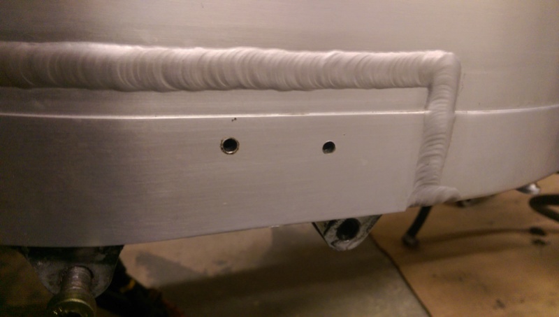

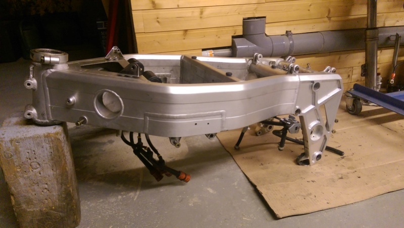

| Il s'agit effectivement d'une version suisse John KB1, avec le feu caré! Merci pour l'adresse, je suis actuellement en contact avec eux pour obtenir un COC! J’espère recevoir une carte grise même si la moto n'a jamais été importée en France. Merci Stok51 pour ces précisions!  C'est incroyablement léger! Plus que les superbikes actuelles. De mon côté j'ai démontée la moto pour changer le joint de culasse et nettoyer les années de crasse. Pas de grandes surprises mais les tés de fourches ont quand même été percés pour y fixer des boutons électriques ainsi que le cadre pour une raison que j'ignore....   Détail des trous:  C'est dommage, ils restent visibles... |

| Peut-être que les trous du cadre servaient à fixer un amortisseur de direction. Pour en revenir à Bimota Classic Parts, si tu as Facebook tu peux directement les contacter, c' est plus rapide. Tu as ce site aussi: http://www.bimota.ch/register/register_bimota_yb_en.html Tu peux t' y inscrire en donnant ton numéro de cadre, c' est pas ça qui va t' aider à trouver des pièces mais bon. Tu es sûr que la YB6 n' a jamais été importée?  ... Parce que sinon tu peux voir avec la FFVE. Pour ma part c' est ce que j' ai fait, mais j' étais sûr que la KB1, elle, avait été importée. John |
