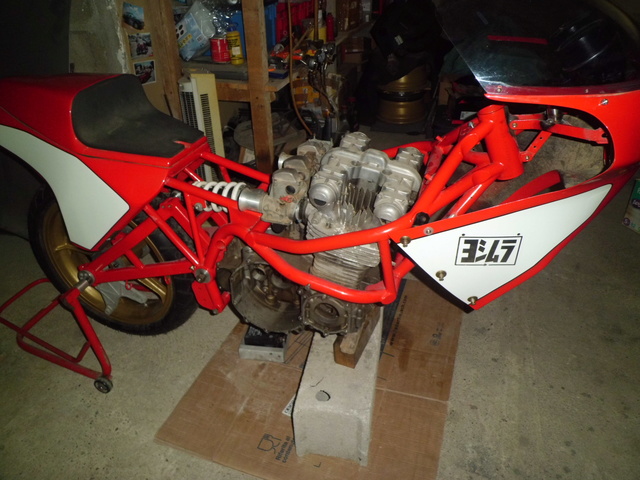

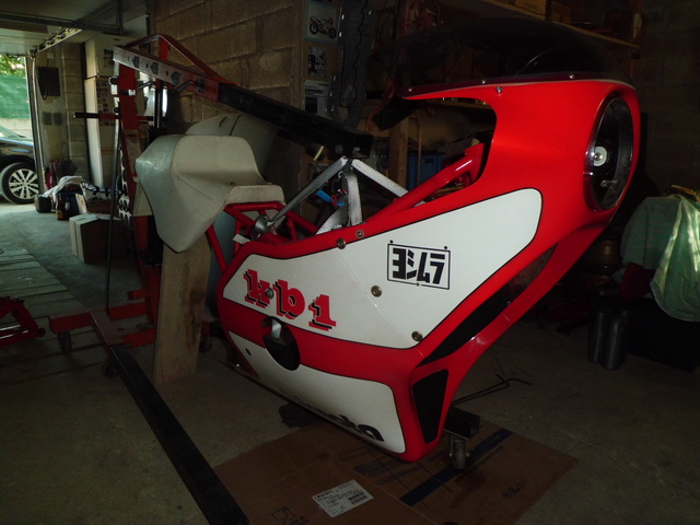

Voilà, elle va reprendre vie banana1  :
Bimota KB1 101_2110
Onze ans qu' elle est comme ça:
Bimota KB1 101_2111

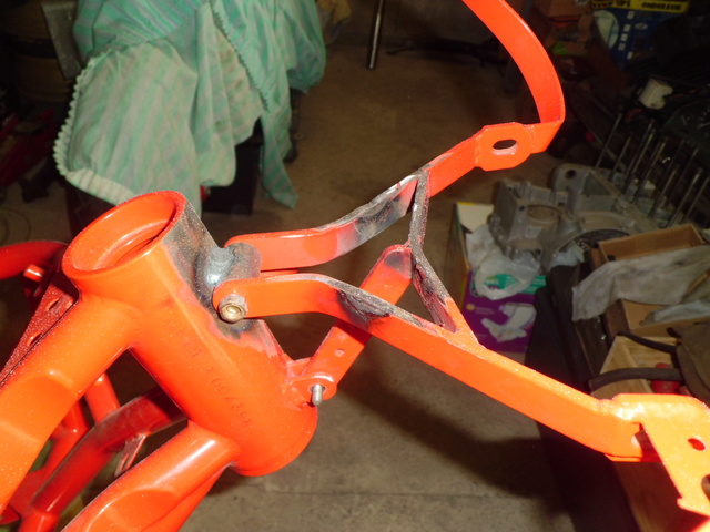

Ensuite la fixation de l' araignée sur la colonne de direction avait été faite à la manouche. La moto ayant chuté dans son passé (et même pris feu), les attaches de l' araignée n' étaient plus que de simples anneaux soudés sur la colonne. Lors de la première restauration je l' avais laissé tel quel, déjà impatient que la moto roule.
Aujourd' hui, avec la sagesse que l' âge me donne, je refais ça comme d' origine. Après avoir fait usiner une entretoise avec l' empreinte du diamètre de la colonne, il ne restait plus qu' à souder:
Bimota KB1 Cimg1511

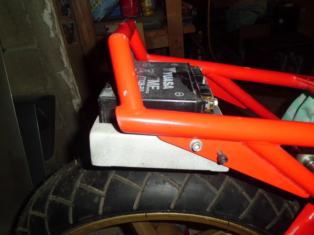

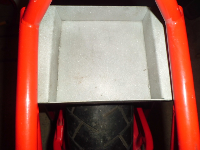

Une autre modification concerne la batterie. D' origine, quelle que soit l' année et l' habillage (3 modèles différents), les KB1 avaient deux batteries en 6V implantées dans le carénage AV. Elles étaient dans 2 bacs situés près des tubes de fourche.
J' ai fait fabriquer un bac en alu que j' ai positionné à l' arrière du cadre, sous la coque:
Bimota KB1 Cimg1515
Une batterie HS qui sert à valider les perçages:

Voilà, on peut percer:
Bimota KB1 Cimg1517
Le bras oscillant ayant 2 points d' ancrage pour l' amortisseur AR, si la roue touche dans cette position je serai toujours à temps de relever la moto.

Ne pas oublier qu'une batterie est sensible aux chocs , mousse indispensable surtout qu'elle est "à plat" et que les plaques tiennent verticalement , même une batterie au gel qui peut être dans cette position, doit être isolée des vibrations innocent

Ha Roger, ben justement j' hésitais à monter le bac sur silent-blocs ou pas. Ton explication me donne la réponse. Ce sera fait, en plus de la mousse dans le bac pour caler la batterie.

pourquoi ne pas avoir mis une batterie lithuim, plus petit et plus léger et pas d'incidence sur la position.
je crains quand même qu'avec le roue cela fasse quelques misère enfin faut croiser les doigts.

N est il pas possible de remonter le bac de la batterie et d ouvrir l arrière du bac à batterie pour l insérer par le arrière et ainsi gagner en hauteur ?

La traverse m' empêche de monter plus haut. Ouvrir le bac à l' arrière ne me permettra de gagner que 5 mm en gros.
Je pars sur une batterie au lithium, merci à ceux qui m' ont fait découvrir ça, je ne connaissais pas.
Je vais en acheter une, puis je dessinerai un nouveau bac que je ferai fabriquer.

POUR LE BAC A BATTERIE IL FAUT FAIRE LE TEST SUIVANT
RETIRER LE RESSORT DE L AMORTISSEUR ET LE COMPRIMER AU MAXIMUM JUSQU EN  BUTEE
ET CONTROLER QU IL RESTE AU MOINS 2 CM PAR RAPPORT AU PNEU ARRIERE
CELA EVITE DE BLOQUER LA ROUE EN BAS DU RAIDILLON DE L EAU ROUGE Very Happy

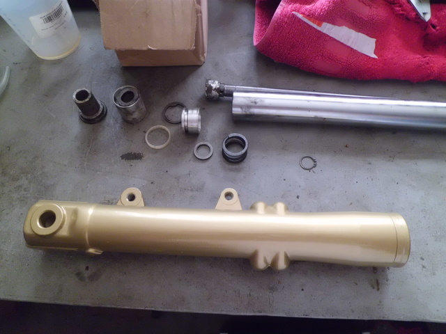

J' attends des pièces pour réassembler la fourche Marzocchi 38:
Bimota KB1 Cimg1612
Les fourreaux ont été peints couleur magnesium, ne vous emballez pas ce n' est pas une Marzocchi magnesium casse !

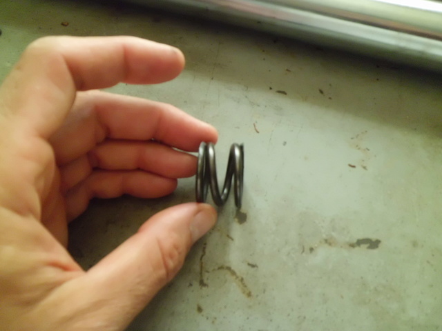

Cependant je peine à trouver quelques pièces; Je viens de trouver ce petit ressort chez Bevel Heaven:

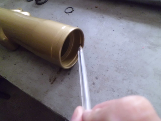

Par contre, j' ai perdu Razz  le clips qui tient le joint spi dans le fourreau. Impossible à trouver sur le net...
Bimota KB1 Cimg1611
Si l' un de vous a une piste je veux bien. Sepamoto ne peut pas me l' avoir, je ne l' ai pas trouvé sur Bevel Heaven, idem chez Stein Dinse.
Une autre piste?
Merci, John
