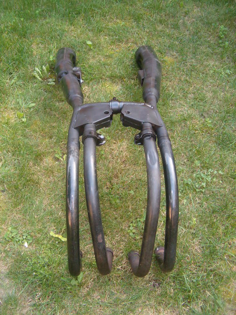

| SUITE AVEC LES ECHAPPEMENTS MALHEUREUSEMENT JE N AI PLUS D ECHAPPEMENTS D ORIGINE DE 1100 ZX EN BON ETAT ILS SONT POURRIS ET INCOMPLETS VOIRE COMPLETEMENT NAZE DONC J ADAPTE DES ECHAPPEMENTS D ORIGINE DE 1100 B2 QUI SONT ASSEZ RESSEMBLANTS AUX VERSION ZX A1 A LA FIXATION SUR LES PLATINES PRES ... APRES QUELQUES HEURES DE BOULOT ILS SONT DEJA PLUS PRESENTABLES J AI REMONTE DES GOUJONS NEUFS SUR LA CULASSE A L ENDROIT OU ILS MANQUAIENT  VOICI LE DROIT EN PLACE POUR VOIR  LA FIXATION INFERIEURE SUR LE CARTER AVAIT ETE REUSINEE ET RETARAUDEE CAR COMME TOUJOURS LES VIS DE 10X70 AU PAS DE 125 ETAIENT CASSEES DEDANS OUF CELA RETOMBE JUSTE RESTE A VOIR LA FIXATION ARRIERE MAIS SUR CE MODELE IL Y A DES PLATINES DEMONTABLES DU COUP CELA NE VA PAS ETRE TROP COMPLIQUE A REFAIRE OU A MODIFIER RESTE A VOIR DE L AUTRE COTE POUR LE PASSAGE DE LA BEQUILLE CENTRALE SI C EST AU BON ENDROIT A PROPOS CE SONT BIEN LES PETITES COLLERETTES POUR LE 1100 GPZ ?  MERCI POUR LA CONFIRMATION IL ME SEMBLE QUE LES GRANDES SONT POUR LES Z A KICK J AI COMMANDE LES JOINTS D ECHAPPEMENT DES TUBES 2 ET 3 AINSI QUE CELUI DE LIAISON EN DESSOUS CE SONT LES 3 MEMES CHEZ LOUIS .DE A 5,99 PIECE C EST PAS LA RUINE ET AU MOINS CELA NE FUIT PAS DE PARTOUT https://www.louis.de/artikel/auspuffdichtung-endtopf/10042960?searchButton=&filter_article_number=10042967 CAR AILLEURS C EST GALERE A TROUVER OU VRAIMENT HORS DE PRIX A+ YVES

 | Sujet: Re: 1100 ZX YVES 27/7/2014, 21:18 | |
| oui petites collerettes par contre les echappements du zx montent plus haut que ceux du b2 un 4/1 ca aurait ete mieux  |

 | Sujet: Re: 1100 ZX YVES 27/7/2014, 21:27 | |
| - bruno a écrit:
- oui petites collerettes
un 4/1 ca aurait ete mieux  OK POUR LES PETITES COLLERETTES J EN AI ENCORE UN JEU DE 8  C EST TOUT BON EFFECTIVEMENT BRUNO POUR LES POTS DE 1100 B2 ILS SONT UN PEU BAS MAIS EN ATTENDANT MIEUX BEN LES 4/1 J EN MANQUE PAS  MAIS CELLE CI JE VEUX CONTINUER A LA REMONTER D ORIGINE SI QUELQU UN CHERCHE DES POTS D ORIGINE POUR COMPLETER UNE 1100 GPZ B1 OU B2 JE FAIS VOLONTIER L ECHANGE CONTRE DES ORIGINES DE 1100 ZX A1 A UNE SEULE FIXATION ARRIERE JE CHERCHE AUSSI UN JEU DE BRIDES EN ALU DE J R OU GPZ MEME SI ELLES SONT COULEUR ALU JE M EN FOUS JE LES REPEINDRAIS EN NOIR SI QUELQU UN EN A 4 DANS SES BOITES DE PIECES  MERCI  J EN AI PLUS DANS LES RESERVES A+ YVES |

 | Sujet: Re: 1100 ZX YVES 28/7/2014, 21:50 | |
| MONTAGE A BLANC DE L AUTRE COTE AVEC QUELQUES MODIFICATIONS CELA DEVIENT PRESENTABLE  IL FAUDRA QUE J ESSUIE MES TRACES DE DOIGTS SUR LE CHROME NOIR A+ YVES |

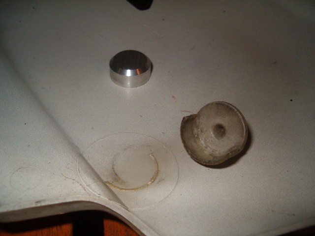

| SUITE DE LA REMISE EN ETAT RESTAURATION DES CACHES LATERAUX DE 1100 ZX COMME SUR TOUS ...LES CENTREURS SONT CASSES LA PIECE EST TRES FRAGILE A CAUSE DES LOGEMENTS DE DEMOULAGE ET DES UTILISATEURS PEU SOIGNEUX JE CROIS QUE J EN AI JAMAIS VU UN COMPLET POUR LA PLUPART ON DECOUVRE QU IL Y A DES TETONS DE CENTRAGE SUR CES CACHES QUAND ILS SONT CASSES CAR EFFECTIVEMENT ILS SONT FIXES AUSSI PAR 2 VIS ET C EST LE PIEGE ON NE S ATTEND PAS A TROUVER LE TETON PLASTOQUE J AI EU LA CHANCE D EN RETROUVER 2 RESTES DANS LES CAOUTCHOUC DE 2 DIFFERENTS CADRES VOILA LA METHODE UTILISEE POUR LES REPARER DEGRAISSAGE DE LA MATIERE PLASTIQUE AU NETTOYANT FREIN ET BROSSAGE A LA PETITE BROSSE METALLIQUE AVEC LA DREMEL POUR FAIRE DE L ACCROCHE SUR LES FACES PLASTIQUE USINAGE DE 2 PLOTS EN ALU POUR FAIRE UNE ASSISE SOLIDE AVEC UN CHANFREIN POUR LE CONGE DE COLLE ET UN ETAT DE SURFACE BIEN RUGUEUX POUR L ACCROCHE DE LA COLLE AUSSI SUR L ALU  MISE EN PLACE A BLANC POUR VERIFIER  LE TOUT NOYE DANS L ARALDITE LENTE  ET VOILA LE RESULTAT APRES 24H00 A+ YVES

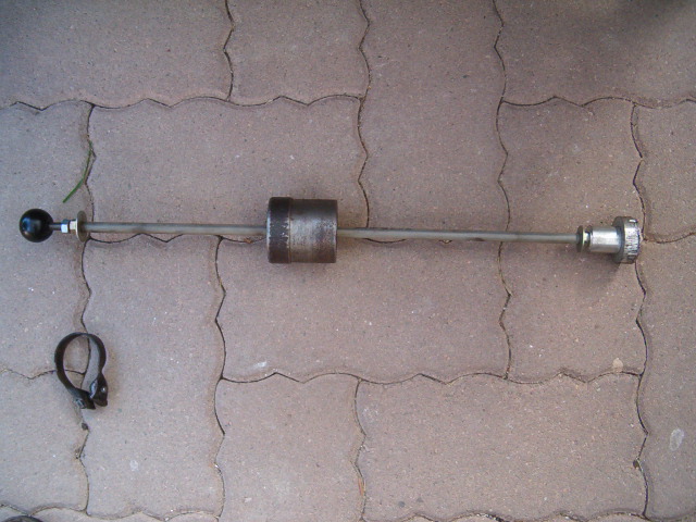

| ENFIN GRANDE NOUVELLE APRES REMPLISSAGE DE LA POMPE A ESSENCE ET DES INJECTEURS 4 OU 5 APPELS POUR FAIRE MONTER LA PRESSION D ESSENCE ELLE A DEMARRE DIRECT SUR LES 4 CYLINDRES AVEC UN RALENTI ACCELERE A 2000 TR/MIN PUIS APRES QUELQUES SECONDES ELLE TROUVE SON RALENTI A 1000 TR MIN ELLE A FUME UN BON COUP ... IL FAUT DIRE QUE LE MOTEUR N A PAS DEMARRE DEPUIS UNE QUINZAINE D ANNEES MAIS IL A ETE CORRECTEMENT STOCKE ...IL N EMPECHE QUE UNE PERIODE DE REMISE EN PLACE S IMPOSE ET IL EST POSSIBLE QUE QUELQUES JOINTS LACHENT ... ON VERRA A L USAGE C EST VRAIMENT MAGIQUE L INJECTION QUAND CELA FONCTIONNE BON IL Y A ENCORE PAS MAL DE REGLAGES CAR TOUT A ETE REMONTE ET NETTOYE MAIS RIEN N EST ENCORE CORRECTEMENT REGLE C EST VRAI QUE J AI TRIE CHAQUE PIECE PARMI PLUSIEURS DIZAINES PARFOIS POUR EN TROUVER EN BON ETAT CELA EVITE AU DEMARRAGE QUELQUES HEURES DE RECHERCHES DE PANNE JUSTE UNE BRICOLE QUI M A DEMANDE QUELQUES MINUTES UN FIL CASSE DANS LE CONTACTEUR DE POIGNEE D EMBRAYAGE EMPECHAIT D ACTIONNER LE RELAI DE DEMARREUR JE NE ME SUIS PAS ENNUYE J AI PONTE LES 2 BORNES AVEC UN GROS TOURNEVIS ET LE DEMARREUR TOURNAIT IL NE RESTAIT PLUS QU A TROUVER LE FIL BALADEUR EN CAUSE UNE SOUDURE ET UN BOUT DE GAINE THERMO  ET C EST PARTI A+ YVES |

| - Rossifumi_46 a écrit:
- Super tout ca, pour les pots, je fais avec les douilles de ma boite à cliquet et un maillet en caoutchouc.
C EST AUSSI UNE SOLUTION MAIS LE PROBLEME C EST QUAND LA DOUILLE RESTE COINCEE C EST DELICAT A RETIRER ... C EST POURQUOI CETTE FOIS CI J AI UTILISE UNE MASSE A INERTIE C EST BEAUCOUP PLUS FACILE A RESSORTIR A+ YVES |

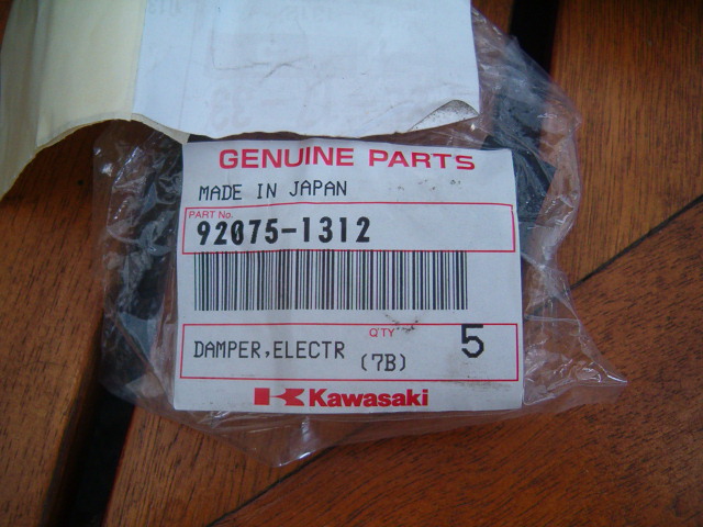

| SUITE DES OPERATIONS DE FIABILISATION CE MATIN TRES IMPORTANT SUR CES MACHINES AVEC BOITIERS D INJECTION LE Z 1000 H LES GPZ 1100 LA ZX 1100 COMME LA 750 TURBO ETC ... LE BOITIER ELECTRONIQUE EST SITUE DANS LE DOSSERET ET MAINTENU PAR 3 CAOUTCHOUCS POUR FILTRER LES CHOCS ET LES VIBRATIONS PROBLEME ILS SONT SOUVENT SECS ET FENDUS RESUTAT LE BOITIER EST POSE SUR LE GARDE BOUE ARRIERE ET FAIT LE FLIPPER ENTRE LE DOSSERET ET LE GARDE BOUE REIN DE MIEUX POUR LE DETRUIRE REMPLACEMENT DES SILENTS BLOCS OBLIGATOIRES ...PAS DE SOUCIS ILS SONT TOUJOURS DIPONIBLES CHEZ KAWA  MISE EN PLACE  ET VOILA C EST TOUT NEUF  IL EST SUSPENDU PAR LES 3 CAOUTCHOUCS ET NE TOUCHE PLUS RIEN C EST BIEN MIEUX COMME CELA ON VA BIENTOT POUVOIR COMMENCER LES ROULAGES MAIS PARTIE ADMINISTRATIVE A FAIRE AVANT CARTE GRISE ASSURANCE ET PLAQUE AVEC NOUVELLE NUMEROTATION FAUT QUE J AILLE A LA PREF A+ YVES |
