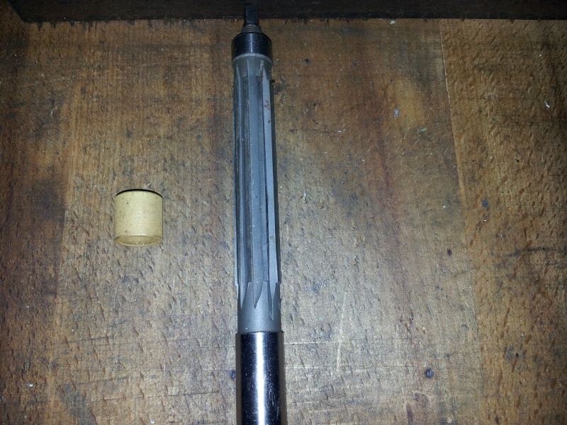

AMELIORATION DE LA SELECTION DE VITESSE DU ZX 1100
JE N AIME PAS AVOIR DES COMMANDES AVEC DU JEU ET IMPRECISES
LE PROBLEME C EST QUE L ARBRE DE SELECTEUR A DEJA UN RENVOI ET DU JEU DANS LE CARTER DE SORTIE DE BOITE
C EST TRES MAUVAIS POUR L AXE DE SELECTION ET LE CARTER MOTEUR
VOICI MA RECETTE
ALESAGE A DIAMETRE 15.97 MM POUR Y LOGER UNE BAGUE BRONZE FRITE DE DIAM INT 12 MM DIAM16 MM EXT
ET 16 MM DE LONG
1100 ZX YVES  - Page 6 20150613
MONTAGE SERRE DANS LE CARTER + UNE GOUTTE DE COLLE POUR FAIRE BONNE MESURE Very Happy
1100 ZX YVES  - Page 6 20150612
REMONTAGE DES JOINTS SPI D ORIGINE DE PART ET D AUTRE ET NI VU NI CONNU C EST MEME BIEN MEUX QUE SORTIE D USINE Cool !!!
1100 ZX YVES  - Page 6 Empty
MessageSujet: Re: 1100 ZX YVES    1100 ZX YVES  - Page 6 Icon_minitime22/6/2015, 07:03
BIEN VU C'EST UNE FAIBLESSE SUR NOS VIELLES MACHINES  albino
IL FAUDRAIT PRESQUE UN KIT DE RÉPARATION CAR ELLES ONT TOUTE LE PROBLÈME

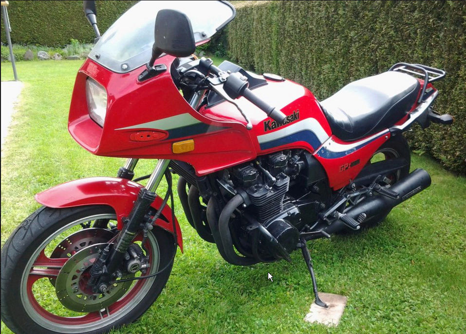

Hello Yves,
Je vais aller voir une GPZ1100ZX prochainement ...... a priori tu es calé sur le sujet ... j'ai déjà une GPZR900, et j'avais une HONDA900BO que j'ai vendu vendredi dernier ... je la trouvais fade en comparaison de la KAWA ... du coup, le projet d'upgrade une 1100Zx me trotte dans la tête !!
J'ai même vu que tu avais vendu les trains roulants upgrade pour cette brele !!!! si c'est pas indiscret, tu me prendrais combien pour me faire la même chose ?.???
https://www.fmsp.net/t13877-a-vendre-montage-1100-zx-special-cafe-racer-yves?highlight=gpz+1100
Tu peux me filer l'info en MP pour plus de discrétion !! hehe
Et sinon qu'est tu penses que cette moto ? Des points particuliers à vérifier ????
dans l'attente de ta réponse, je vais me documenter via le FORUM et ton post !!
Celle que je convoite (et que je trouve pas très cher en annonce, 62mkms de 83, 1200€ ... surement un peu négociable) :
1100 ZX YVES  - Page 6 Screen17
et ce que j'aimerais qu'elle devienne :
1100 ZX YVES  - Page 6 Gpz11010
Au plaisir de te lire
Fred

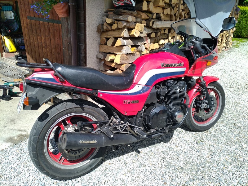

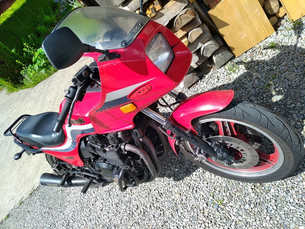

Et voilà, l'affaire est faite, j'ai essayé la moto ...... a part un petit cliquetis au niveau des AAC ... rien à dire ... elle marche du tonnerre .... le gars l'avait depuis 12 ans .... pour 15 mkms ...... et il y a  12 mkms ont été changé la chaîne de distrib, les tendeurs, les pistons, l'alternateur .... bref, une bien belle moto, mis à part l'esthétique d'époque ... quelques petites défauts par ci par là !
j'ai du faire deux kms, mais ça aura suffit pour le coup de coeur ... c'est moins brutal que la GPZR900 mais ça pousse quand même pas mal dans les tours .... les pneus sont de 2014 alors peu être un peu secs (à votre avis ??) ... le gars mis un gommard en 140 à l'arrière .....
j'ai laissé la moto chez le gars et je vais faire passer un pote transporteur .. elle rentrait pas dans le coffre de la C3 ... hehe
voili voilo, je vais lui chercher une selle correcte et lui faire un petit lifting pour commencer, et impérativement les durites avia, même si ça freine à peu prêt !
Alala super hâte maintenant de la faire ramener au bureau !!
MessageSujet: Re: 1100 ZX YVES    1100 ZX YVES  - Page 6 Icon_minitime29/5/2018, 16:09
Bonne pioche , quelques fois on tombe bien et ça a l'air d'être le cas , juste mettre les photos dans le bon sens avant de les insérer Very Happy
Localisation : BAPAUME (62)
MessageSujet: Re: 1100 ZX YVES    1100 ZX YVES  - Page 6 Icon_minitime29/5/2018, 18:58
Elle est bien belle la mémère…. rabbit
