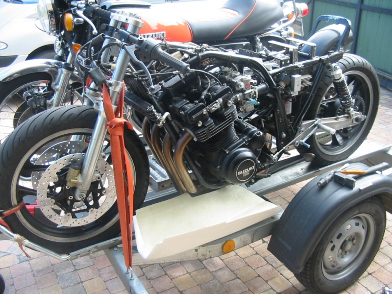

Les photos sont moches mais ça avance un peu quand même.
La fourche de GSXR est posée avec sa roue, ses bracos et ces disques.

Je ne sais pas pour vous. Mais moi j'aime bien son côté trapu.

Des photos plus mieutes
Je précise tout de suite que les supports de tape-cul seront revus à la baisse dès demain.

Arceaux de selles descendus
Sabot livré
L'habillage part en peinture

Il me restera encore un peu de travail à faire dessus.
- Poser un MC de GSXR
- Poser un amortisseur de direction
- Poser les durites de freins
- Poser et brancher le feu arrière.
- Faire un support en alu pour recevoir un compte-tours un peu plus discret.
- Fixer la selle et poser une mousse.
- Changer les pneus
- Nettoyer tout ce qui devra l'être.
- L'assurer pour faire les essais routiers
Et tout ça avant Malaucène 15 jours après l'avoir remonté à la maison
