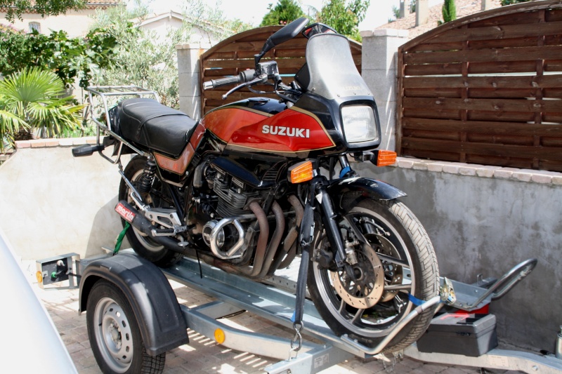

| Bonjour, Après une rapide présentation sur les pages de ce forum, je trouve un peu de temps pour vous présenter mon projet. J'espère pouvoir vous faire suivre ici les restauration/préparation du tromblon. De quoi s'agit-il exactement ? Une GSX 1100 ES de 1986. elle est un poil bornée avec ses 85.000 km mais ça ne me fait pas trop peur avec un moteur pareil. Pour quoi faire ? De la piste. Attention, j'ai pu me rendre qu'ici nous avons des pointures. Pour moi il ne s'agira pour moi (tout du moins dans un premier temps) que de participation à quelques journées organisées par différents clubs, assoc, ou toutes autres opportunités. Je n'ai pas le niveau. Mais ça me plait et j'ai envie de me faire plaisir. Sous quelle forme ? J'aimerais bien me fabriquer quelque chose qui ressemblerait à une superbike. Donc exit les bracos. Bienvenue au grand guidon. Une petite présentation du modèle qui se trouve toujours chez son ancien propriétaire en Ardèche en attendant que j'aille la récupérer ? Alors voilà la bêêêêêête :  Il y a un peu de boulot à faire dessus. Pour ça je compte bien utiliser le savoir de mes déjà amis. Mais aussi le vôtre. J'ai d'ailleurs pu déjà profité du savoir d'un grand monsieur d'ici qui n'a pas hésité me contacter dès ma présentation faite pour me dire qu'il était dispo pour moi si je le souhaitait et qu'il serait même possible qu'il ait pour moi deux objets complètement indispensables pour la bonne tenue de mon projet mais malheureusement rares à trouver ou hors de prix. Ni une ni deux je l'appelle. Nous conversons on bon 45 minutes ensemble. J'apprends déjà plein de choses. Mais ce n'est pas tout cet homme passionné me propose de le retrouver chez lui pour voir sa moto en réel, que je lui poses les questions qui me viendraient à ce moment, qu'il m'explique les choses qu'un béotien comme moi ne penserait pas à poser. Et puis cherry on the cake récupérer ce que je cherche. Vous l'aurez compris. Ce grand monsieur est Roger Ruiz.  Un homme plein de bon sens qui distribue son savoir sans contre partie. Toujours souriant et jamais avare pour partager la passion J'ai même le droit de monter sur la moto pour voir si telle qu'elle, elle me conviendrait. Pas la peine de vous dire que l'hésitation n'aura pas duré. J'ai pu aussi voiur quelques partie non montées de la vidéo de Spa 2013. J'ai pris tout ça comme des cadeaux. Merci pour tout Roger. Mais je n'ai pas fini de te poser des questions bêtes Et puis voilà, ce que je cherchai à obtenir c'est ça :    Elle sont belles hein ?  Je farfouille aussi de ci, de là sur le net pour tenter d'améliorer dans un premier temps la partie roulante. J'ai pu obtenir ça. C'est pas des AP mais ça ira bien dans un premier temps je pense :  Et puis ça aussi :  Voilà c'est tout pour le moment. Mais comptez sur moi. Vous aurez le détail de l'évolution. Jeff |

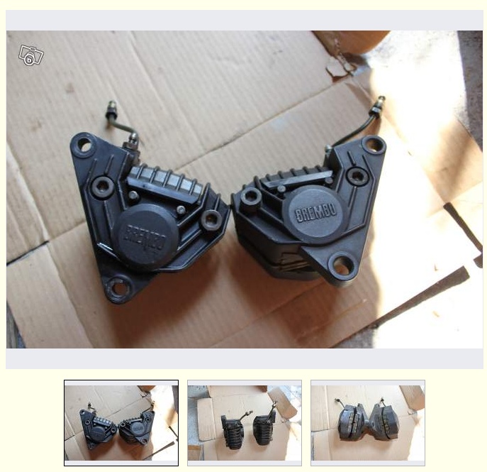

 | Sujet: Re: GSX 1100 ES Zorro Lun 29 Juil 2013 - 22:06 | |
| Quel entraxe les tés de GSX R ? Restera à voir si le tube de colonne est compatible et faire des pattes pour les étriers de frein Brembo (BMW) , il me semble que les trous de fixation sont bien gros  |
 | Sujet: Re: GSX 1100 ES Zorro Lun 29 Juil 2013 - 22:23 | |
| L'entraxe je ne sais pas encore. Mais je sais que c'est plug & play avec cet ensemble fourche/colonne/roue pour avoir deux potes qui monté ont ça sur leurs 1000GS. Le Brembos sont bien issus d'une BM. La taille des trous est une illusion optique. Les pattes sont prévues. J'utiliserai ta méthode bien entendu. Je vais d'abord faire ces montages pour rouler un peu avec. Dans un second temps il me faudra tout tomber pour refaire quelques peintures. A ce moment là et si tu as un peu de temps à m'accorder j'aimerai bien que tu regarde ce qu'il est possible faire coté Wiseco  Mais nous n'en sommes pas encore là. |

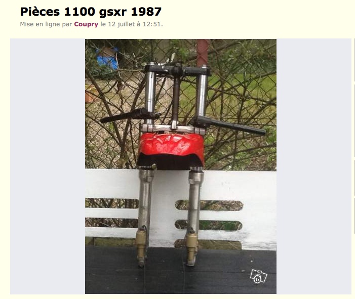

 | Sujet: Re: GSX 1100 ES Zorro Sam 3 Aoû 2013 - 22:25 | |
| Un peu de nouvelles ... Et des bonnes ! Pour commencer un ami à moi ayant eu connaissance de mon problème de fourche a décidé de m'en donner une qui va bien. C'est à dire une de 1100 GSXR 1987. En second lieu aujourd'hui fut un grand jour car cette fameuse GSX 1100 ES vient enfin de changer de propriétaire. Un autre ami est allé la récupérer pour moi car son ex propriétaire habite l'Ardèche. Ce même ami la confira à un troisième. Celui-ci se chargera de réaliser une petite remise en route enfin que je puisse la remonter en région parisienne sereinement. Elle n'est pas très propre mais ce n'est pas très grave. une fois dans sa nouvelle maison elle subira un décadrage pour quelques transformations cosmétiques et pourquoi pas un regard un peu plus approfondi sur le moteur. Quelques photos complémentaires :     On peut remarquer qu'elle vient juste de finir son rodage et qu'elle est équipée d'amortisseur de bonne qualité et d'une ligne assez sympa N.B : Quelqu'un pourrait-il m'expliquer la démarche pour insérer un avatar dans mon profil ?  |
Nombre de messages : 1982 Age : 64 Localisation : gennevilliers Date d'inscription : 23/01/2011
 | Sujet: Re: GSX 1100 ES Zorro Dim 4 Aoû 2013 - 20:58 | |
| pour info : les fourches de gsxr de 85 a 93/94 monte sans modification (sauf butées de direction) sur GS/GSX je le fait aussi regulierement sur 1000 GS/1100 GSX/1135 EFE exemple : fourche de 1990  |

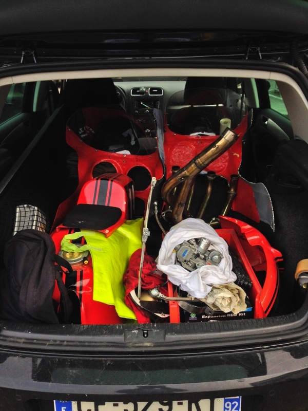

 | Sujet: Re: GSX 1100 ES Zorro Dim 29 Sep 2013 - 13:14 | |
| Hier j'ai pu faire un rapide aller/retour jusqu'en Alsace. J'ai pu y récolter le fruit de mon marcher chez Thierry.  Un grand merci à ce doux dingue pour sa gentillesse et sa passion ainsi qu'à ses deux acolytes qui on pu m'amuser pour le de temps que j'ai pu rester sur place. J'espère bien vous rencontrer à nouveau. Un peu pris par d'autres activités pour le jour je reviendrais ici rapidement pour vous donner le détail de ma bonne pêche. |
