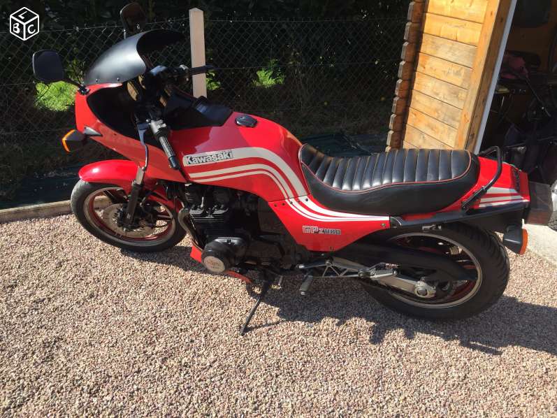

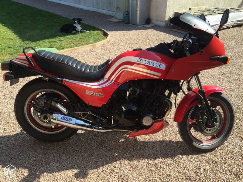

il était une fois une moto que j'allais voir en 84 et de me dire , "un jour je l'aurais "
32 ans après s’est fait , j’avais mis une moto a vendre et la un mec sympa me propose un échange contre le zx
hormis un ralentit instable tout me parait bien , alors OK je la prend

2/ LE 4/1 N EST PAS IDEAL POUR LA SOUPLESSE DE L INJECTION  ET NE SURTOUT PAS SUPPRIMER LA BOITE A AIR
C EST ESSENTIEL POUR LE FONCTIONNEMENT
oui j'ai lu que cela etait pas terrible et j'ai deja eu le cas sur un vfr que j'avais trop liberer , j'ai mis une chicane et de la paille
d'inox , j'attend de rouler pour voir et ajuster
et deux echappemet doivent couter un bras , a moins que je trouve un echange contre mon devil
