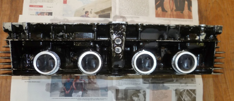

 | Sujet: Re: Les (presque) jumeaux maléfiques 9/8/2012, 07:46 | |
| Un exemple de fissure. GONIN, à Lyon, connait très bien ce problème et y remédie sans problème grâce à une soudure et une reprise de la forme de la chambre de combustion. JM  |
 | Sujet: Re: Les (presque) jumeaux maléfiques 9/8/2012, 09:05 | |
| Bonjour Titane C est pas possible tu lie dans mes pensés, je n est pas osé hier soir te demander si tu avais une photo et voila c est fait. Effectivement cela se voit facilement. Encore Merci Titane Japy |

 | Sujet: Re: Les (presque) jumeaux maléfiques 13/8/2012, 20:14 | |
| Aujourd'hui c'était le tour de la culasse du moteur de réserve. Les conduits d'échappement sont modifiés d'une autre façon que sur la première culasse pour tenir compte de la cylindrée plus faible (1135 au lieu de 1260) et des arbres à cames différents. Reste plus que la finition et un peu de peinture ... JM    |
