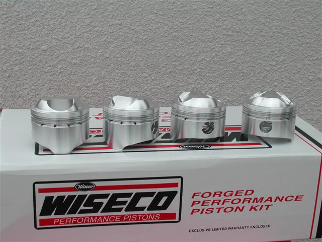

J'ai acheté un Kit Wiseco aux states( pas chez dynoman) et malgré les spécifications que j'ai données, je me retrouve avec les mêmes cendriers que KEKE.
alors comme je n'ai pas eu l'épilogue de l'histoire, je souhaitais savoir ce qu'il en avait fait,retaillés au tour? si oui sur quelle base?

ca c est des 11.5 de compression
si mes souvenirs sont bont il en a achete d autres
a confirmer par keke
Non ce sont des 10:5
Dans les derniers épisodes ils en avait acheté un nouveau jeu chez Byrh en 9:5 mais devait essayer de récupérer les autres...

10.5
le toit a l air bien proheminent
en tout cas ca ressemble bien ax miens
ceci etant comme j ai une culasse double allumage pour le moment je n ai pas entendu encore de cliquetit
il faut que je vois un peu la carburation qu il y a dessus

Je vais faire retailler mes pistons au tour numérique, il y a 5mm de came en + par rapport à l'origine.

Pour tes pistons le gros poblème ce sont les angles vifs qui posent des problèmes, il faut donc les passer au tour pour virer les arrètes.
Ensuite, si tu regades bien, la calotte du piston à une putain d'épaisseur, ce qui donne un poids excessif aux pistons ( prendre la cote ( épaisseur ) sur un piston standard et faire évider le piston, c'est hyper important )
En gros voilà, ce problème vient du taux d'octane différent aux states et SURTOUT qu'a la base ce sont des pistons de drag qui foncionnent au méthanol Question Question Question Question

Comment évides-tu les pistons? par l'interrieur ?
D'origine les wiseco ont 10mm de calote, les standard 5mm, si tu as reproduit le même galbe que l'origine,combien as tu retiré de came à l'usinage?

Pas moi qui l'ai fait Suspect Suspect Suspect Suspect je lui avait demandé de laisser la mème chose que sur l'autre ...........

bon, j'ai fini par récupérer mes pistons, j'ai pas pinaillé pour 1.4g de différence entre les piston,et à l'arrivée,ils sont plus léger de 20g par rapport à l'origine.

Il viennent du tour à commande numérique, avec un joli rayon de 102mm...
Z1100A Empty
MessageSujet: Re: Z1100A   Z1100A Icon_minitime4/9/2007, 21:43
t es en train de me dire que c est ceux du dessus et que tu les as fais reduire

merde comment tu fais pour reduire la calotte comme ca avec le bombage et sans nicker la jupe du piston
Z1100A Empty
MessageSujet: Re: Z1100A   Z1100A Icon_minitime5/9/2007, 22:09
Dans un un mandrin en mors doux
