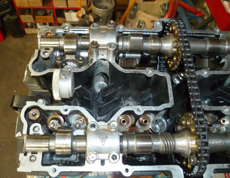

| Une des dernières étapes avant le montage final, le montage à blanc de la culasse avec un pré-calage de la distribution pour vérifier le jeu soupape-piston. Afin de faciliter les choses et avoir un meilleur "senti" du passage des soupapes, en cas de contact entre elles ou avec le piston, on ne monte qu"une soupape d'admission et d'échappement avec un ressort à faible tarage. On peut s'apercevoir, avec les arbres à cames spéciaux, que le calage "à l'encoche" n'est plus vraiment d'actualité ! JM    |

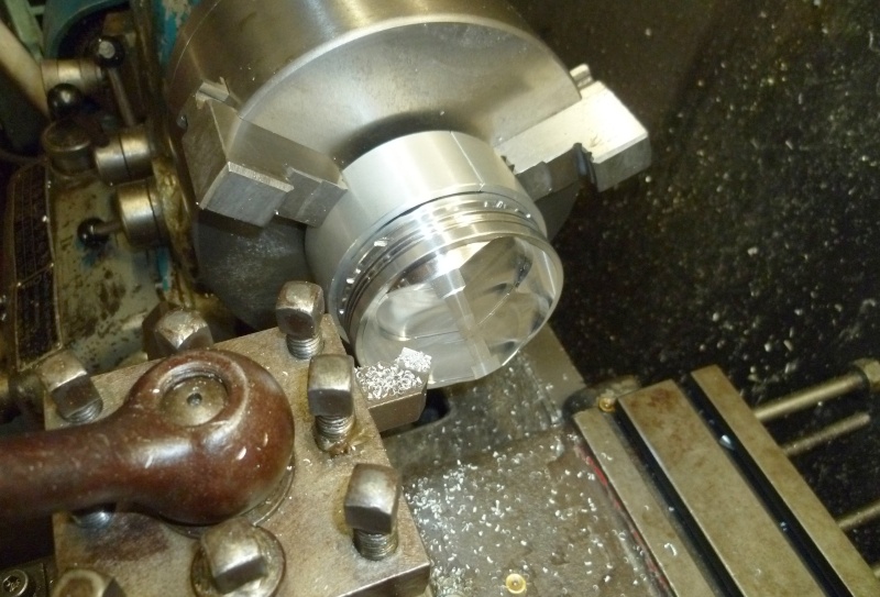

| Retouche des pistons pour obtenir le rapport volumétrique désiré et retouche des embrèvements de soupapes pour éviter les risques d'auto-allumage. La finition des pistons JE à ce niveau n'est vraiment pas terrible. Ensuite mise au même poids des 4 pistons. Les quatre sont dans moins d'un gramme de différence. JM   |

| - Titane a écrit:
- retouche des embrèvements de soupapes pour éviter les risques d'auto-allumage. La finition des pistons JE à ce niveau n'est vraiment pas terrible.
C EST EFFECTIVEMENT UN POINT QUI EST TRES SOUVENT NEGLIGE ET EXTREMEMENT DESTRUCTEUR DANS LES MOTEURS A "EXPLOSION" LE CLIQUETIS ET LES POINTS CHAUDS SUR LES ARRETES BRUTES D USINAGE SUR LES CIELS DE PISTONS SONT TRES COURRANTS SUR LES PISTONS MODERNES SORTIS BRUTS DES MACHINES D USINAGES DERNIER CRI C EST TRES BEAU EXTREMEMENT PRECIS SOUVENT A QUELQUES MICRONS MAIS MALHEUREUSEMENT PAS FINIS A LA MAIN COMME IL SE DOIT CELA IMPRESIONNE LE NOVICE PAS DU TOUT LE CONNAISSEUR QUI Y VOIT PLEIN DE DEFAUTS CERTAINS ANCIENS PISTONS DES ANNEES 80 SONT PLUS PERFORMANTS ET ENDURANTS A CAUSE DE CELA CONTRAIREMENT AUX IDEES RECUES MR YOSHIMURA A TRES LONGTEMPS UTILISE DES PISTONS COULES PAR RAPPORT AUX VERSION FORGEES QUI SEMBLAIENT PLUS PERFORMANTES ....EN THEORIE  ETC... LE SUJET DE LA PREPARATION ETANT INEPUISABLE ON VA SE CONTENTER DE REGARDER LE TRAVAIL SUR CE POST JE SOUSCRIT ENTIEREMENT A CE QUE DIT JM LA FINITION A LA MAIN DES PIECES BRUTES D USINAGE AUSSI BELLES ET PRECISES SOIENT ELLES SONT LA BASE D UNE PREPARATION FIABLE ET PERFORMANTE A+ YVES |
Nombre de messages : 580 Age : 45 Localisation : bordeaux Date d'inscription : 16/09/2008
 | Sujet: Re: Les (presque) jumeaux maléfiques 22/9/2012, 09:25 | |
| en "bref" (si je peux me permettre d'être réducteur  ) il faut arrondir tous les angles vifs ? |
 | Sujet: Re: Les (presque) jumeaux maléfiques 22/9/2012, 09:34 | |
| - COSMIK a écrit:
- en "bref" (si je peux me permettre d'être réducteur
) il faut arrondir tous les angles vifs ? Réduire est le maître-mot ! Effectivement peu, voir pas visible à l’œil, ces bavures d'usinage sont parfaitement perceptible au doigt. Le jeu consiste alors à casser ces bavures le plus régulièrement possible à l'ébavureur et finir à la toile 800. L'aspect fini n'a plus cet air brillant qui en jette tellement quand le piston est sorti de la boîte mais c'est un "mal" nécessaire. De toute façon le côté rutilant du piston une fois dans le moteur fermé ... JM |

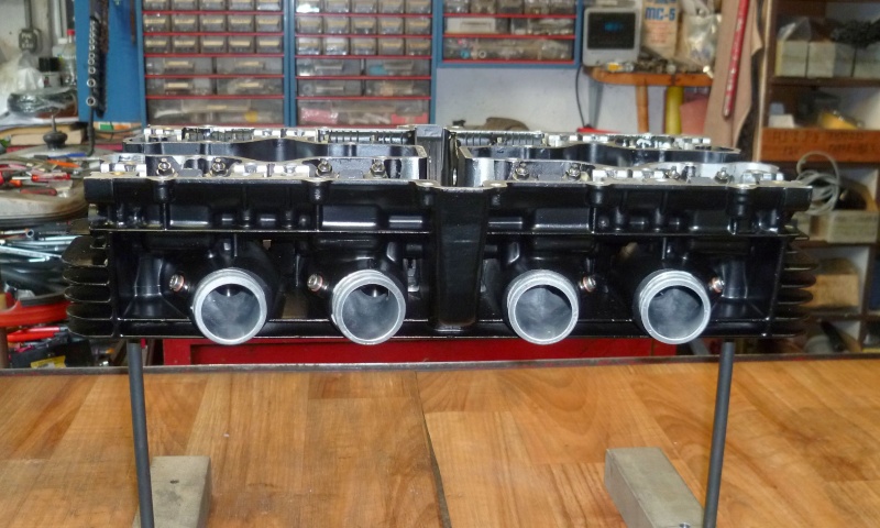

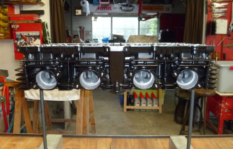

| Le montage final est en approche. Les dernières pièces viennent enfin d'arriver maintenant "YAPLUKA". La culasse du 1260 est prête à être posée. Chic alors ! JM     |

| Bonsoir Titane
Ton "Trepied support de culasse" c est juste pour la photo ou c est pour permettre le remontage plus facilement des soupapes ou autres ????? ou d etre plus a hauteur de travail ???
Japy |
 | Sujet: Re: Les (presque) jumeaux maléfiques 28/9/2012, 21:38 | |
| - japy a écrit:
- Bonsoir Titane
Japy C'est un support de travail qui permet effectivement de ne pas être plié en deux sur l'établi et de pouvoir utiliser les compresseurs de ressorts de soupapes très facilement. JM |

 | Sujet: Re: Les (presque) jumeaux maléfiques 2/10/2012, 21:14 | |
| les allemands font souvent ce montage, idem pour les Kawa...quels avantages ? surtout qu'on ne le voit pas en course |
 | Sujet: Re: Les (presque) jumeaux maléfiques 2/10/2012, 22:22 | |
| - Pierre a écrit:
- les allemands font souvent ce montage, idem pour les Kawa...quels avantages ? surtout qu'on ne le voit pas en course
C EST PARCE QUE TU N AS VU QUE DES PREPARATIONS DE FILLETTES QUAND TU COMPRIMES DUR AVEC DES GROSSES CYLINDREES LES GOUJONS DE CULASSE DEVIENNENT TELLEMENT GROS QU IL N Y A PLUS DE PLACE POUR LE PASSAGE DE L HUILE D OU LA DERIVATION EXTERNE A+ YVES |
 | Sujet: Re: Les (presque) jumeaux maléfiques 2/10/2012, 22:34 | |
ben là, tu vas le voir , mon p'tit canard enfin , façon de parler hein il est aussi question de qualité de graissage en rapport avec la température de l'huile qui arrive aux paliers d'AC... c'est un vaste débat ... avec ses partisans et ses détracteurs ... disons qu'après mûre réflexion, on a opté pour on verra bien si l'avenir nous donne raison |
