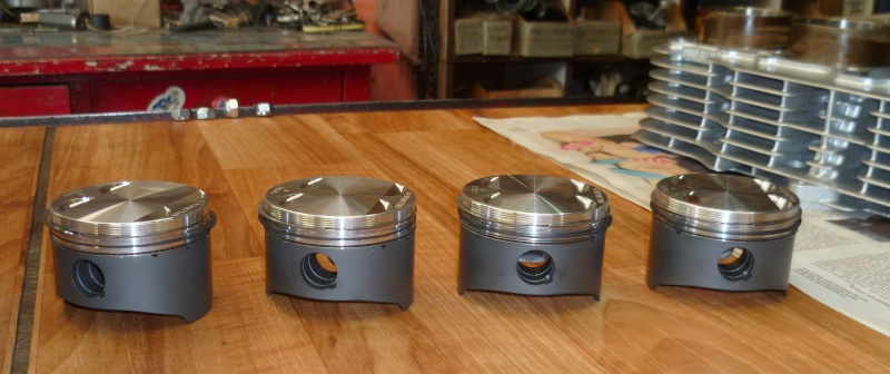

Les dernières pièces pour finir le bouilleur sont en approche finale. Pour avancer un peu le taf, j'ai déjà procédé à la modification du patin tendeur de distribution. Le patin est dans un matériau (plastique technique) spécial rendant ce dernier virtuellement inusable et facilitant la "glisse" de la chaîne (moins de perte par friction).
Reconstruction moteur GSX 1100 P1010716
Une petite préparation aussi sur les pistons WISECO pour faciliter le "break-in" (la première mise en route du moteur) et également faciliter la "glisse".
A suivre ...
Reconstruction moteur GSX 1100 P1010717
