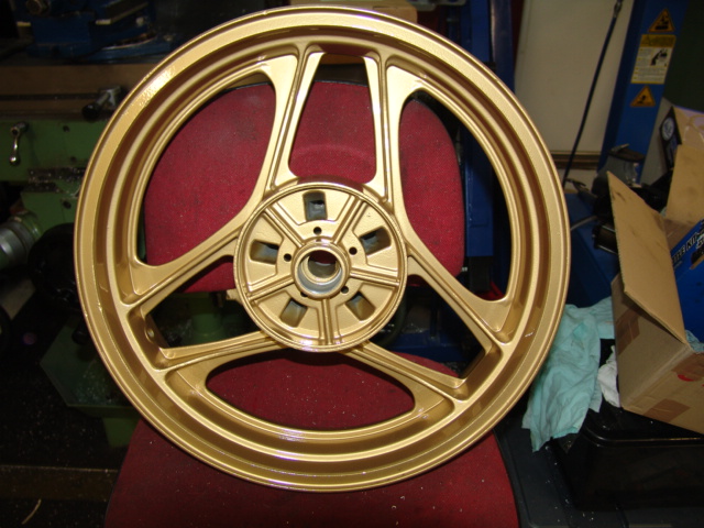

| petite photo des jantes repeintes et du bras de zéphir   Maintenant je suis encore dans le démontage du moteur  Le moteur semble en bon état, par contre j'ai une inquiétude sur l'état du carter sous les arbres primaires et secondaires. est ce normal qu'il soient comme çà?:  pendant qu'on y est: est ce qu'il y a une pate à joint spéciale que vous utilisez parcequ'elle est meilleur ou est ce que je prends n'importe quelle pâte? |
