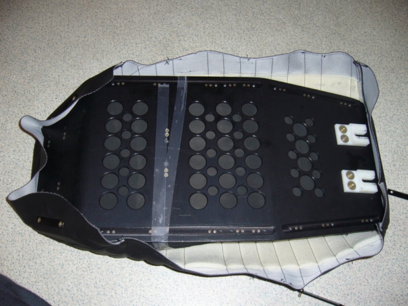

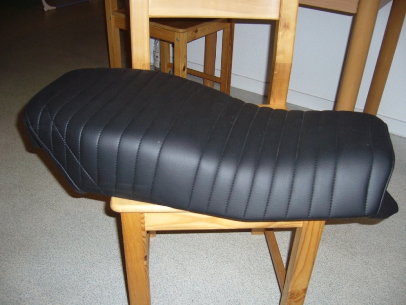

| j'ai reçu mon fond de selle de l'anodisation je suis donc en train de fixer et tendre le dessus de selle en skaï, dur dur... j'ai choisi de pincer le skaï en sandwich avec des barrettes: je trouve que c'est mieux que des rivets pop: bientôt le résultat qui j'espère, sera good... à+. |
Nombre de messages : 582 Age : 47 Localisation : bordeaux Date d'inscription : 16/09/2008
| Sujet: Re: transforestoration de la ZX750 22/11/2009, 21:29 | |
| et voilà le résultat, j'ai plus de doigts !! tendu comme un string... reste plus qu'à couper les surlongueurs et coller ce qui doit rester. à+. |

| La forme, le surpiquage, tout est beau |

| Sujet: Re: transforestoration de la ZX750 23/11/2009, 19:21 | |

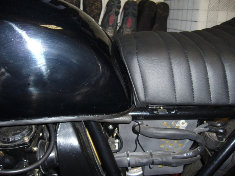

| bon, petit bricolage du WE (ça pèle !); je compte me faire (je suis adepte du home made) mes silencieux, pour le tube interne, j'ai récupéré des tubes inox perforés (Ø 60 mm, ça va faire du barouf' je crois ), les deux embouts seront réalisés en alu au tour. pour les enveloppe des silencieux, ils seront en fibre de carbone; pour cela, je suis en train de me faire le moule qui va bien: 2 demi coquilles en alu (tirées d'un tube et scié dans le sens de la longueur), recouvertes de Téflon à l'intérieur (pour le démoulage) et y'a plus qu'à drapper à l'intérieur (le fait que ce sont 2 demi coquilles va m'aider je pense), une photo de l'état d'avancement (1 seule, l'APN est en rade de piles...) la suite bientôt (si j'ai le temps) et sinon, une petite dernière avec la selle terminée et installée (l'embrayage est remonté, merci Bruno ) à+. |
