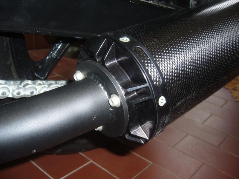

bon ben les pots sont terminés, j'y reviendrai plus, ils me conviennent (remarque, vu le temps passé, il vaut mieux)
donc le Y de sortie du collecteur (les encoches permettent au basculeur de l'unitrak de passer), sablé, peint haute T° et passé au four:
transforestoration de la ZX750 - Page 8 P1050510
je me suis fait des joints pour fixer les silencieux, dans de la feuille de graphite (ça tient à 800°, ça devrait être bon innocent )
transforestoration de la ZX750 - Page 8 P1050511
puis les silencieux sont aussi terminés:
transforestoration de la ZX750 - Page 8 P1050512
transforestoration de la ZX750 - Page 8 P1050513
et voilà le résultat (il me reste à finir les sorties coudées):
transforestoration de la ZX750 - Page 8 P1050514
la classe non ? Cool !!!

juste cette petite remarque : ils ne sont pas un peu bas tes silencieux ?
il faut que je prenne une photo de plus loin (pas de recul dans le garage) mais je pense qu'ils sont à la bonne hauteur (légèrement au dessus de l'axe de roue).
et les tubes sont à 1 cm du cadre (fixation de la béquille centrale).

Vraiment très beau mais le premier db killer,ce sont les encoches pour les biellettes et ton cintrage de tube,maintenant que tu maitrises la technique (pas moi) j'ai bien peur que tu sois obligé de le refaire car même si la photo n'a pas de recul,les silencieux vont toucher au premier virage en ville car les suspensions s'écrasent transforestoration de la ZX750 - Page 8 626681

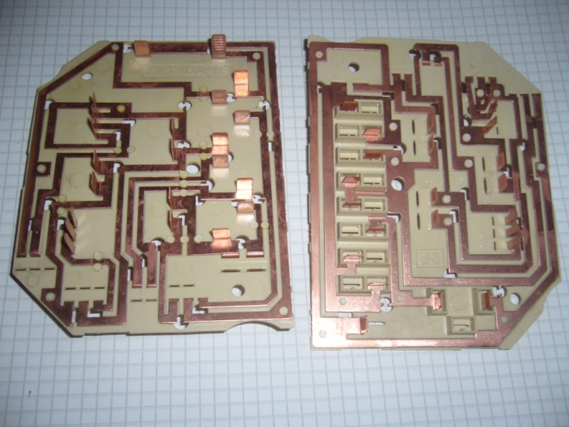

peite bidouille pour refaire sa boîte à relais bien propre;
au démontage, elle était pleine de vert de gris;
je l'ai laissé tremper dans un mélange toute la nuit:
- vinaigre d'alcool
- gros sel
- jus de citron (pulco)
- eau bouillante
le résutat est sympa, c'est clean !
transforestoration de la ZX750 - Page 8 P1060210

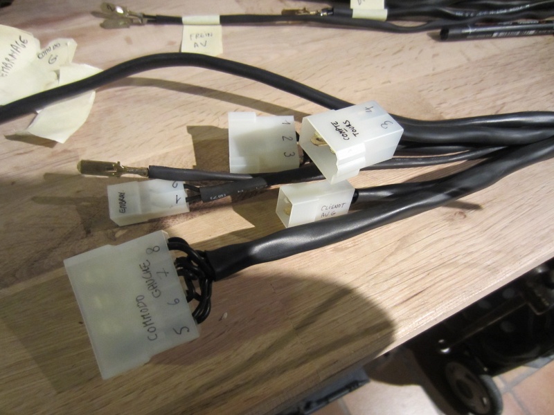

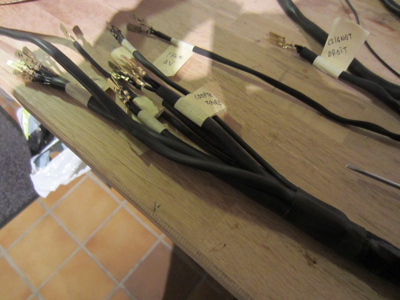

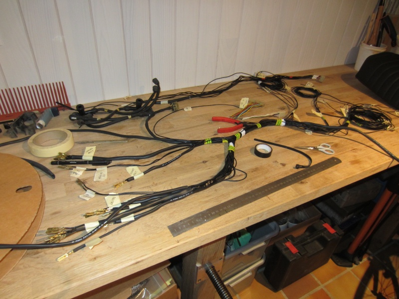

et puis j'ai aussi attaqué la refection du faisceau, le serpent est sur la table:
transforestoration de la ZX750 - Page 8 P1060211
je me suis servi chez CONRAD pour la connectique; ça fait propre:
transforestoration de la ZX750 - Page 8 P1060212
et le tout est sous gaine thermo; la majeure partie des fil a été remplacée:
transforestoration de la ZX750 - Page 8 P1060213
à suivre, il me reste le bac à batterie et la fixation de tout ce qui tourne autour (relais...)

TOP ton nettoyage de boite a relais transforestoration de la ZX750 - Page 8 26876
bravo pour le circuit, c'est comme ça qu'il faut faire...moi j'ai jamais eu le courage pour le Martin, mais la prochaine restau je m'y colle transforestoration de la ZX750 - Page 8 974736

ça fait pas un peu mastoc les connecteurs , on a l'impression que tu veux faire passer du 30 A .... surtout si tu mets des clignotants à leds...
sinon c'est propre , mais en général on a déjà du mal à caser le merdier dans le bol de phare , avec tes connecteurs géants , faudra agrandir ...quelque chose .

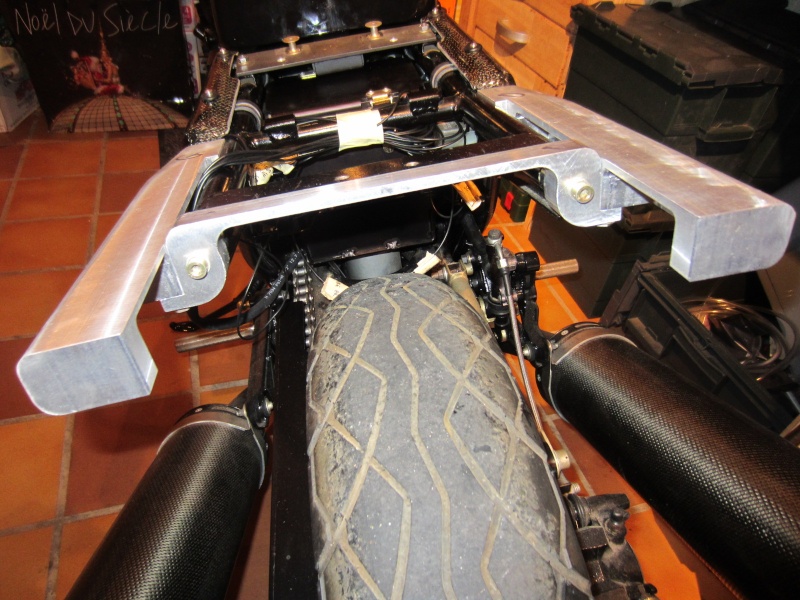

les barres latérales en alu:
transforestoration de la ZX750 - Page 8 Img_3513
transforestoration de la ZX750 - Page 8 Img_3514
transforestoration de la ZX750 - Page 8 Img_3515

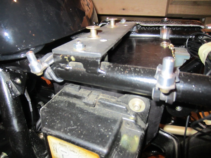

la boîte à batterie:
transforestoration de la ZX750 - Page 8 Img_3516

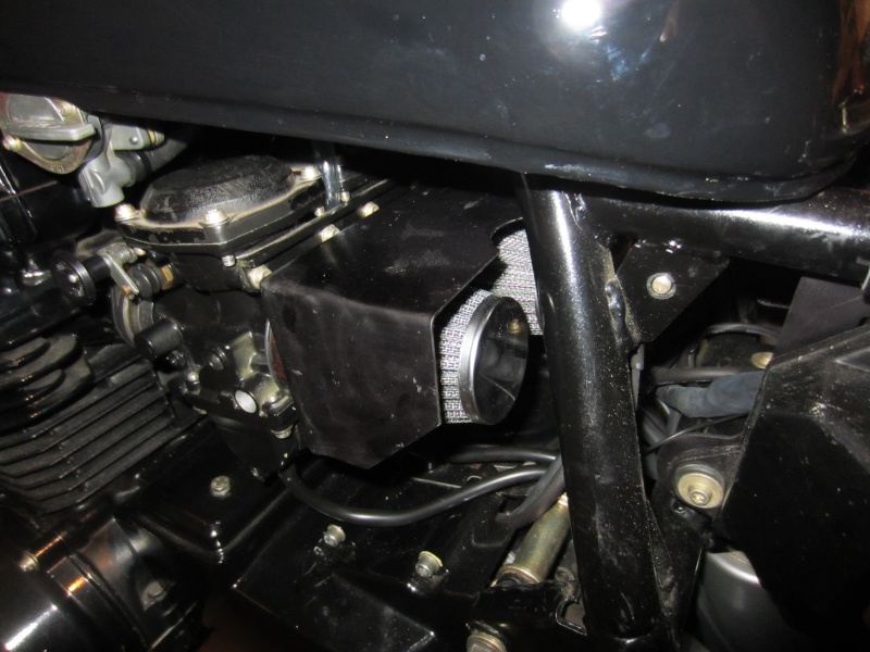

casquette en alu sur les filtres pour éviter d'avaler de l'eau:
transforestoration de la ZX750 - Page 8 Img_3519

ericm a écrit:
Bonsoir à tous,
Bonsoir Cosmik,
Sympa comme tout cette restau, bravo !!
y compris pour le faisceau, très propre. Est-ce que tu as remonter les fils neufs dans les couleurs d'origine, et notamment les bicolores improbables que l'on trouve toujours dans les faisceau ?
Si oui, pourrais tu nous donner les références ou site de ton fournisseur pour les fils ?
Merci d'avance et encore bravo  albino albino
Eric
http://www.autoelectricsupplies.fr/product/70/category/114
