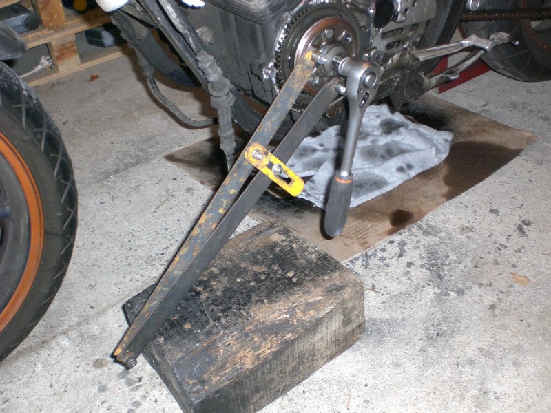

| bon, c'est parti... je profite de la période pourrie d'hiver pour faire un petit check-up du 750... 85.000 bornes - toutes ses dents - mais du jeu ici et la donc... ouverture du moteur, haut, bas, cotés: ça permet de faire un peu de ménage : gros nettoyage en perspective + verif distri, synchro soupapes, nouveau cornets, résinage réservoir, entretien frein AV/AR, verif embrayage et j'en passe et compagnie..... et en + un petit délire perso : les choses avance tranquilement seulement en démontant le carter de roue libre, j'ai trouvé une roue libre qui se ballade sur son axe de quelques millimetre... je dirais 2mm en gros (jeu latérale) et écrou bien serré! en fonctionnement, rien a signaler, elle opère parfaitement, et tourne bien dans un sens et pas (du tout) dans l'autre... je ne comprend pas pourquoi il y a un jeu ??? surtout que l'on vois bien sur la photo ci dessus qu'elle frotte les carters moteurs :face: y'a bien un jeu... (d'ou la limaille de la crépine plus haut! ) par contre, j'ai un mal de chien a la démonter... (et j'en suis pas encore à l'étape arrache volant! ) avec mes outils "maison"... rien a faire... ça a du être boulonné la dernière fois en 86, à la clé a choc japonnaise bub' ps: par contre si la chaine de distri est d'époque aussi (de 86)... bah elle a pas pris un pète de jeu... pile la valeur d'époque

| SALUT BUBBA SURTOUT PAS AVEC LA CLE A CLIQUET TU VAS LA FLINGUER PREND UN GRANDE CLE DYNAMOMETRIQUE A 3 € DU CAMION QUI EST PREVUE POUR SERRER A 200 NM TU AURAS UN BRAS DE LEVIER SUFFISANT POUR DESSERRER OU UNE CLE EN CROIX POUR DEMONTER LES ROUES DE BAGNOLE C EST PAS MAL ATTENTION VERIFIER SI C EST BIEN UN PAS NORMAL A DROITE CAR JE NE CONNAIS PAS LES GEX MAIS FAUT PAS SE GOURER ENFIN LE DERNIER RECOURS EST BIEN SUR LA CLE A CHOC C EST LE PLUS EFFICACE A+ YVES |

| salut yves... +1 t'as raison pour la clé je vais chopper la clé en croix de la bagnolle, ou une grande clé, j'en ai! + bras de levier. le hic c'est que mon outil (de pauvre )... il ripe à chaque essai! pourtant l'outil suzuki n'est pas si différent! pour le pas... oui j'y ai pensé pendant que je forçait! c'est bien dans le sens antihoraire qu'il faut déserrer... classique quoi! bub' |

| y vont s'y mettre... y vont s'y mettre... bon en tout cas, avec mes idées de scout... j'y arrive pas a demonter cette de vis de pignon de roue libre! ça ripe a chaque coup!!!! je vais aller voir dans un magasin de bagnolle combien ça coute une clé à ergots, un truc qui tord pas! bub' PS1: ... faut avouer que c'est costaud un gex... le haut moteur est en trés bon etat encore. malgrés 85.000 bornes, les cames ne sont pas marquées; les linguets en bon etat, la distri nickel. pourtant il a du vivre mon vieux 750, les carters (allumage et pignon rour libre) sont réparés a la soudure de l'interieur et tout rapés de l'exterieur ... |

| salut bubba. pour le desserage c'est bien dans le sens antihoraire. Je te conseil fortement de prendre un décapeur thermique et chauffer l'ensemble car la vis est monté au frein filet d'usine. Il faut dilater.... ensuite il va te falloir un arrache volant. si tu veux je peux t'envoyer un plan pour t'en fabriquer un. mais c'est un peu de boulot.
n'essaye pas de l'enlever avec un arrache a griffe tu vas finir avec une roue libre voilée, et cela va très vite.
Ton jeu latéral peu provenir de l'usure int de la portée de la roue libre sur la queue de vilo, ce qui l'a fait remonté sur celui ci.
Bon courage rv |

Bon courage rv salut merci. decapeur thermique... pas de probleme, j'ai... il faut juste une clé a ergot qui ne ripe pas! les empreintes ne sont pas profonde! sur les gex 1127, ils ont revus ça en mieux chez suz' j'ai le plan de l'outil "suzuki" pour arracher le volant... mais effectivement c'est du boulot! (...)mais je pensais le faire avec un gros arrache roulement... :Hache: pas bien je sais... a suivre
