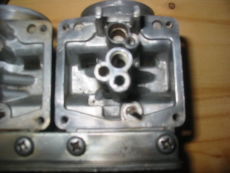

Voila les tof de la rampe de carbu , avec le demontage et du coup le détail de l'état .
TK 1813N22
Restauration de mon Z400 de 1983 Img_0821
Restauration de mon Z400 de 1983 Img_0815
Restauration de mon Z400 de 1983 Img_0816
Restauration de mon Z400 de 1983 Img_0817
L'interieur des cuves est pas beau a voir ... :
Restauration de mon Z400 de 1983 Img_0818
Restauration de mon Z400 de 1983 Img_0819
La mauvaise surprise du jour , sur les 4 vis de richesse , j'en ai 2 qui ont plus la pointe au bout et une des pointes cassée et resté coincé dans le trou du carbu :
Restauration de mon Z400 de 1983 Img_0820
Et une des vis dans la cuve a vraiment une sale tête :
Restauration de mon Z400 de 1983 Img_0822

J'ai commencé la remise en état des carbus . Y'a du boulot , mais c'est super sympa a faire . Voila l'état actuel :
Restauration de mon Z400 de 1983 Img_1010
Comme vous pouvez le voir , j'ai commencé par la droite :roll:
Les cuves commence a avoir une meilleure tête :
Restauration de mon Z400 de 1983 Img_1011
Restauration de mon Z400 de 1983 Img_1012
Avant :
Restauration de mon Z400 de 1983 Img_1013
Aprés :
Restauration de mon Z400 de 1983 Img_1014
Mais pour le moment , la rampe de carbu est chez le concess , il va essayé de trouvé mes ref pour les piéces . Pendant ce temps je bosse sur les carters , un petit exemple du boulot en cours :
Restauration de mon Z400 de 1983 Img_1015
Restauration de mon Z400 de 1983 Img_1016
J'essaye de gommé le plus possible de default par polissage sans enlevé trop de matiére .
