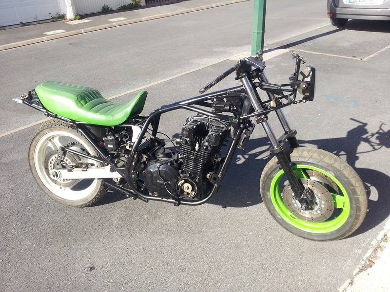

| Sujet: Re: 1100 ZX DOMINATOR BOXER BIKE 16/10/2016, 14:03 | |
| VOILA C EST DEDANS CELA COMMENCE A RESSEMBLER A UNE MOTO MAIS IL Y A ENCORE ENORMEMENT DE BOULOT SURTOUT POUR LES MONTAGES SPECIAUX BOXER BIKE ON CONSTATE AVEC BONHEUR QUE LA BEQUILLE LATERALE MODIFIEE EST PARFAITE MEME AVEC L EXCENTRIQUE DE ROUE ARRIERE EN POSITION HAUTE A SUIVRE YVES |

| projet magnifique !!!!! je t'envie yves, c'est une moto qui m'attire énormément, que ce soit la boxer ou la version origine.
une question me brûle les lèvres, tu dit que le bras oscillant est vraiment spécifique sur le 750 turbo... il est different du 750 atmo ?? |
| Sujet: Re: 1100 ZX DOMINATOR BOXER BIKE 20/10/2016, 23:26 | |
| MERCI POUR LES COMPLIMENTS MAIS LA TU ME PIEGES JE PARLAIS DU BRAS DU 750 TURBO PAR RAPPORT A CELUI DU 1100 ZX PAR CONTRE JE NE CONNAIS PAS LE MONTAGE DU ZX 750 ATHMO ???? JE NE SAIS PAS SI IL EST TRES DIFFERENT CAR JE N EN AI JAMAIS EU DESOLE DE MON INCULTURE MAIS JE SUIS SUR QUE SUR CE FORUM ON VA TROUVER QUELQU UN QUI CONNAIT LA REPONSE EN TOUS CAS LES REFERENCES SUR LES PART LISTS NE SONT PAS LES MEMES ... POUR LE BRAS OSCILLANT COMME POUR LE BASCULEUR DONC IL Y A QUELQUECHOSE DE DIFFERENT ENTRE LA VERSION TURBO ET LA VERSION ATHMO DE LA 750 A+ YVES |

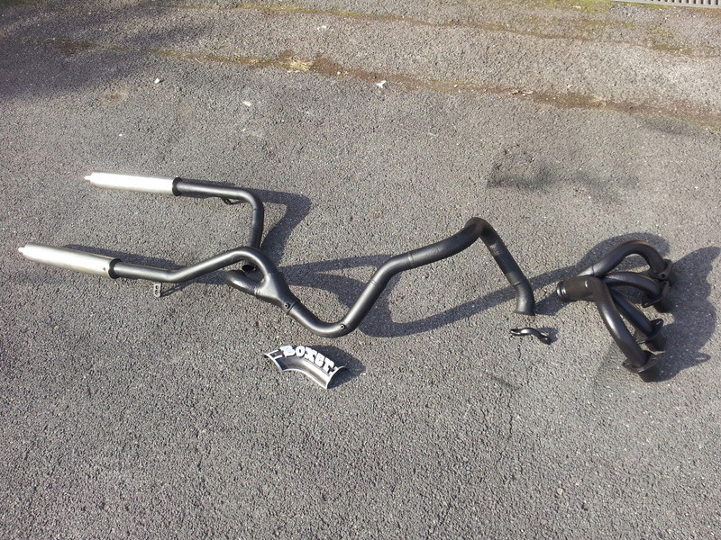

| Sujet: Re: 1100 ZX DOMINATOR BOXER BIKE 1/11/2016, 13:29 | |
| L USINE A GAZ REMISE EN ETAT DELIRE DE DESIGNER C EST SANS DOUTE PAS LE PLUS EFFICACE EN RENDEMENT MAIS C EST SPECTACULAIRE ET C EST BIEN CE QUE L ON CHERCHE SUR CE GENRE DE MACHINE A+ YVES |

| Sujet: Re: 1100 ZX DOMINATOR BOXER BIKE 1/11/2016, 17:10 | |
| Salut Yves, joli travail! Quelle genre de peinture as tu appliqué sur ton collecteur? A+ Fredo. |
