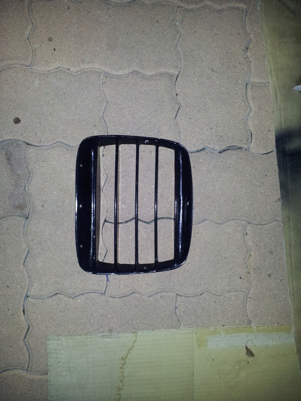

| OK elle a une grille sur la tête de fourche cette BOXER BIKE? est-ce le même modèle que je t'avais envoyé? à+. |
Nombre de messages : 13290 Age : 61 Localisation : REIMS Date d'inscription : 28/03/2007
 | Sujet: Re: 1100 ZX DOMINATOR BOXER BIKE 4/11/2016, 22:02 | |
| TOUT A FAIT   A+ YVES |

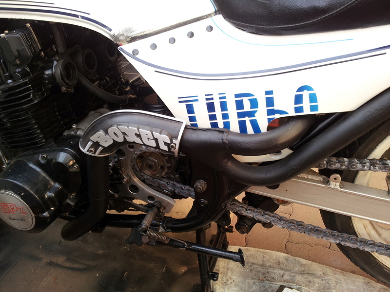

| EN VERSION BLANC NACRE ET BLEU ON SE RAPPROCHE DE L ORIGINAL     A+ YVES |
 | Sujet: Re: 1100 ZX DOMINATOR BOXER BIKE 6/11/2016, 16:03 | |
|  les échappements !! ressemblent à des tubes de fuite de 2 temps !!! _________________ - Les cons, ça ose tout, c'est même à ça qu'on les reconnaît - Traiter son prochain de con n'est pas une insulte, c'est un diagnostic !!!! - Le succès n'est pas final, l'échec n'est pas fatal : C'est le courage de continuer qui compte. W.Churchill. -"le problème, c'est que ça me grippe les carbus. Même quand je coupe, les gaz restent en grand" -"ça doit les changer....."  Joe Bar Team |

 | Sujet: Re: 1100 ZX DOMINATOR BOXER BIKE 6/11/2016, 16:13 | |
| Et turbo il est où... C était une belle moto. Il avait améliorer le look surtout. L objectif a été atteint à l époque. |
 | Sujet: Re: 1100 ZX DOMINATOR BOXER BIKE 6/11/2016, 18:59 | |
| - thierysp a écrit:
- Et turbo il est où...
C était une belle moto. Il avait améliorer le look surtout. L objectif a été atteint à l époque. C était le boulot de Thierry HENRIETTE qui était designer il n y a que le look qui l intéressait les performances et la qualité et la finition des montages .... C était autre chose ...  pour les parties cycle ensuite c 'est claude FIOR qui s en est occupé ... et là c était une autre chanson  le turbo lui il est sur l étagère pour l instant  il faut savoir qu' a l époque il n a jamais été mis au point correctement avec l injection et le proto s est retrouvé avec un carbu de Harley ... du kit américain ATP Cela fonctionnait moins bien que la machine d origine  c était juste pour un coup de pub monté a la va vite pour le moto revue spécial vacances  toutes les DOMINATOR vendues ensuite l'ont été sans le turbo et très peu sont d ailleurs équipées de l échappement a double sortie haute je n ai jamais vu de ZX 1100 équipé de l injection sortant de chez BOXER BIKE avec un turbo fonctionnel  si quelqu'un en connait une je serais curieux de voir le montage Pour l instant le montage d un turbo n est pas d actualité pour celle ci et ce n est pas non plus le but de cette machine A l époque seules les XS 1100 ont étés mises au point mais avec des carbus A+ YVES |

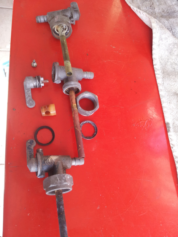

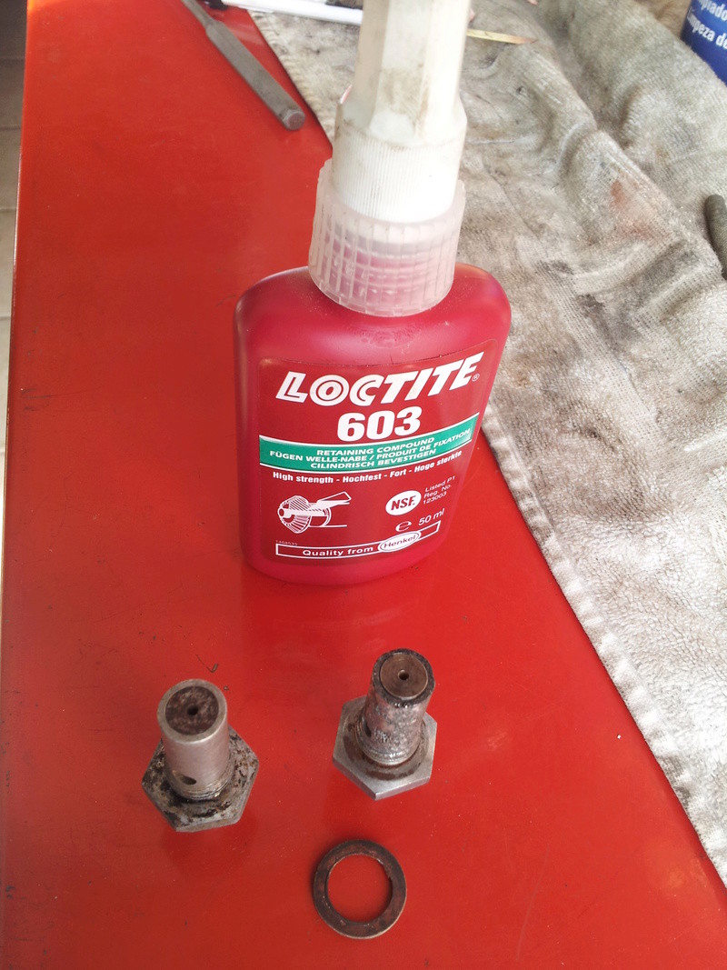

| ON RENTRE DANS LA PARTIE INGRATE DU BOULOT MAIS TOTALEMENT INDISPENSABLE SI ON VEUT AVOIR UNE MACHINE QUI FONCTIONNE CORRECTEMENT DEMONTAGE DU CLAPET DE RETOUR DE CARBURANT AU RESERVOIR C EST TRISTE MAIS C EST COURRANT DANS CET ETAT AU BOUT DE 25 ANS DE STOCKAGE   REALESAGE ET USINAGE D UN NOUVEAU SIEGE DU JOINT TORIQUE AVEC UN FORET DE 9 MM  TOUT EST NETTOYE ET PROPRE COULISSE FACILEMENT JOINT TORIQUE NEUF DIAM 4 TORE DE 2 mm 3 COUPS DE POINTEAU A 120° SUR LE BOUCHON EN LAITON POUR QUE CELA TIENNE LE TEMPS QUE LA COLLE PRENNE  COLLAGE AVEC DU LOCTITE 603 UNE MICRO GOUTTE POUR PAS TOUT BLOQUER DU COUP TANT QUE J ETAIS EN ROUTE J EN AI FAIT 2 ET LE JOINT FIBRE DE PLOMBERIE  POUR L ETANCHEITE AU REMONTAGE SUR LE RESERVOIR  SUITE AVEC LE MEME GENRE DE TRAVAIL SUR LE ROBINET D ESSENCE DU COUP TANT QUE J Y SUIS J EN FAIT 3 ... AU MOINS LE MATOS EST SORTI ...ON NE VOIT PAS LE TEMPS PASSER AVEC CES BRICOLES   A+ YVES |

 | Sujet: Re: 1100 ZX DOMINATOR BOXER BIKE 12/11/2016, 19:44 | |
| Travail tres important qui est souvent mis de coté ou oublier mais qui permet d éviter pas mal de galères... A+ Fredo |

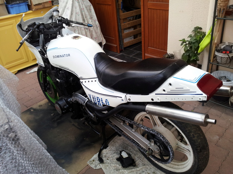

| UN PETIT RAYON DE SOLEIL CET ARES MIDI A PERMIS DE FAIRE LA PEINTURE DES PLATINES REPOSE PIEDS EN NOIR SATINE ET LE PONCAGE DES ARRETES VOILA CE QUE CELA DONNE AVANT ET APRES  LA VOICI EN PLACE  A+ YVES |

 | Sujet: Re: 1100 ZX DOMINATOR BOXER BIKE 13/11/2016, 19:05 | |
| La moto j'avais pas compris que tu allais la garder en blanc, je croyais que tu la ferais noir et verte  |
 | Sujet: Re: 1100 ZX DOMINATOR BOXER BIKE 14/11/2016, 00:22 | |
| EN FAIT J AI LES 2 ENSEMBLES D EPOQUE  MAIS POUR L INSTANT JE FAIS LE MONTAGE DE LA BLANCHE APRES SUIVANT L HUMEUR LA NOIRE ET VERTE EST PAS MAL NON PLUS YA JUSTE UN PEU PLUS DE BOULOT EN CARROSSERIE COMME CA C EST FROMAGE ET DESSERT POUQUOI SE PRIVER A+ YVES |
