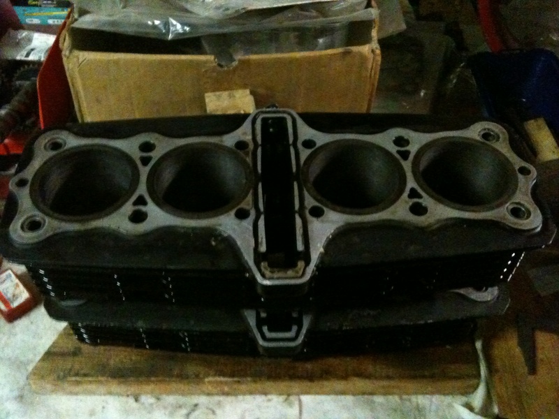

JE PREPARE UN AUTRE MOTEUR EN GROSSE CYLINDREE Very Happy
75 MM 1170 CC
1100 ZX DOMINATOR BOXER BIKE  - Page 7 Img_0113
ET UN PTIT REALESAGE POUR UN Z DE 73
1100 ZX DOMINATOR BOXER BIKE  - Page 7 Img_0213
1100 ZX DOMINATOR BOXER BIKE  - Page 7 Img_0214

On est plus à l'aise quand on ré alèse au chaud  albino
SURTOUT AVEC DU TRIPHASE RECONSTITUE   Very Happy C EST BEAUCOUP PLUS EFFICACE innocent angel
ON PEUT ALLER JUSQU A DES PASSES DE 0.15 MM MAXI
UN REALESAGE DE 0.5 MM SE FAIT EN 4 PASSES
2 DE 0.15 PUIS UNE DE 0.10 ET LA DERNIERE EN FINITION ADAPTEE APRES METROLOGIE
LES 2 DERNIERS CENTIEMES SE FONT A LA PIERRE AVEC LE RODOIR  SUNNEN
QUI PEAUFINE LA CYLINDRICITE ET LA CORRIGE CONICITE
EN GENERAL EN BRUT D USINAGE JE SUIS PARFAIT EN CYLINDRICITE  PAS MESURABLE AU COMPARATEUR D ALESAGE Cool !!!
PAR CONTRE J AI TOUJOURS 0.01MM DE CONE ENVIRON EN BAS DES CHEMISES
NORMAL AVEC LA TRES LEGERE FLEXION DE LA BROCHE DE L ALESEUSE 5µM C EST PAS LA CATA NON PLUS w01
QUI DISPARAISSENT AU RODOIR ASSEZ FACILEMENT
POUR FAIRE UN BLOC 4 CYLINDRES CELA ME PRENDS ENVIRON 4 HEURES QUAND MEME POUR FAIRE LES CHOSES A MA FACON innocent
QUAND J ATTAQUE DES REALESAGES DE 3 MM .... C EST BEAUCOUP PLUS LONG EVIDEMMENT
UNE SOLUTION EST DE DEGROSSIR A LA TETE A ALESER SUR UNE FRAISEUSE MAIS IL FAUT AVOIR DU MATERIEL
DE TRES BONNE QUALITE CAR LE RISQUE C EST D AVOIR DES DEFORMATIONS OU DES ERREURS DE GEOMETRIE
IRRATRAPABLES APRES A L ALESEUSE
C EST POURQUOI JE M ARME DE PATIENCE ET FAIT A MON RITHME
J ARRIVE A LA FIN AVEC DES JEUX PISTONS CYLINDRE REGULIER DANS LE MEME CENTIEME
CES JEUX A REALISER SONT FONCTION DE LA QUALITE DES PISTONS
FONDUS OU FORGES
CEUX CI SONT PRECONISES EN GENERAL PAR LES FABRICANTS SERRIEUX
ET DE L UTILISATION ROUTIERE AVEC RODAGE SOIGNEUX POUR UTILISATION SUR DES DIZAINES DE MILLIERS DE KM
SANS CONSO D HUILE
OU AVEC 1/4 H DE RODAGE ... ESSAIS LIBRES innocent  ET FULL GAZ POUR 4 HEURES casse casse casse casse

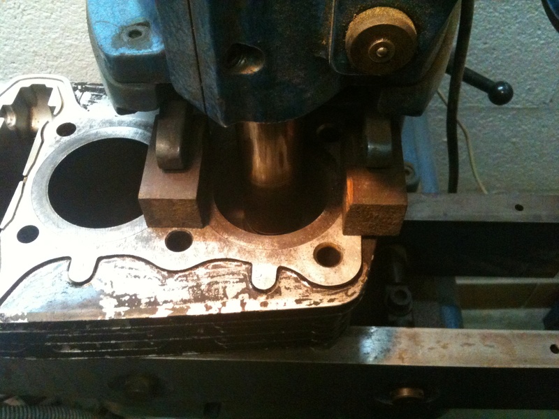

Je regardais ton aleseuse, comment tu règles ta concentricité sur chaque cylindre ?
Car je vois rien pour te régler en X,Y juste la descente en Z. Question Question
1100 ZX DOMINATOR BOXER BIKE  - Page 7 Empty
MessageSujet: Re: 1100 ZX DOMINATOR BOXER BIKE    1100 ZX DOMINATOR BOXER BIKE  - Page 7 Icon_minitime22/1/2017, 22:59
A L EXTREMITE DE LA BARRE D ALESAGE  IL Y A 3 POINTES DE TOUCHE A 120° AVEC UN CONE QUE L ON VISSE A L INTERIEUR
COMME UN MANDRIN EXPANSIBLE w01
ON CENTRE PUIS ON BRIDE LE CYLINDRE AVEC LES 2 PATTES D APPUIT SUPERIEURES ET LE TOUR EST JOUE
C EST EXTREMEMENT PRECIS
MOINS DE 5µM CONTROLE AU COMPARATEUR Cool !!!
JE FERAIS UNE PHOTO DE CETTE PHASE LORS DE MON PROCHAIN ALESAGE Very Happy

Bravo Yves
Bah dit donc en voyant la machine qui parait plus que robuste, je n aurais pensé a une flexion de la broche, quel diamètre elle fait ta broche ???
Je n ai jamais vue comment centrer les cylindres, ta photo m intéresserait fortement, j aime bien comprendre et voir d autres techniques.
Okay c'est pas mal !  Je veux bien voir les photos, car je connais pas du tout  w01
Et sa t'assure une cylindricité parfaite entre le bas et le haut du cylindre une fois que tu brides avec les pattes supperieur et que tu relaches le mandrin expensible ?
MessageSujet: Re: 1100 ZX DOMINATOR BOXER BIKE    1100 ZX DOMINATOR BOXER BIKE  - Page 7 Icon_minitime25/1/2017, 20:34
OUI CAR JE SUIS EN APPUIT SUR L EMBASE DU  BLOC CYLINDRE DANS TOUTE SA LONGUEUR DE CHAQUE COTE DES CHEMISES
LA GEOMETRIE  EST DE TRES BONNE QUALITE

Merci Yves  albino pour ces infos, c'est toujours intéressant de savoir, je me coucherais moins bete Very Happy !
Je bosse dans l'usinage dans l'industrie, mais ça je ne connaissais pas du tout !

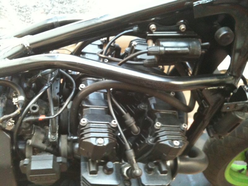

RETOUR AUX AFFAIRES
LE CIRCUIT ELECTRIQUE AVEC ALLUMAGE
1100 ZX DOMINATOR BOXER BIKE  - Page 7 Img_0224
1100 ZX DOMINATOR BOXER BIKE  - Page 7 Img_0225
PREMIERS TESTS EN COURS Very Happy
IL MANQUE ENCORE QUELQUES FONCTIONS innocent
IL FAUT DIRE QUE SUR UNE INJECTION IL Y A DU MONDE w01

Beau boulot  albino et bon courage... car on sait que la partie electrique ce n'est pas ce qui est le plus plaisant lors d'une restauration !   bom.

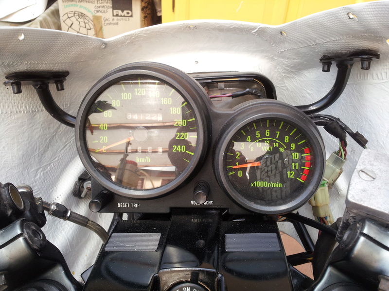

VOILA
C EST LE PRINTEMPS ET ELLE EST SORTIE DE SA LONGUE HIBERNATION
L INJECTION C EST TOUJOURS AUSSI MAGIQUE ....QUAND C EST MONTE CORRECTEMENT Very Happy
APRES MONTEE EN PRESSION D HUILE ET PURGE DU CIRCUIT D ALIMENTATION EN ESSENCE
ELLE A CRAQUE SUR LA PREMIERE COMPRESSION J EN AI ETE MEME  SURPRIS
RALENTI ACCELERE CAR ON NE PARLE PAS DE STARTER SUR UNE INJECTION
2000 TR/ MIN Cool !!!
1100 ZX DOMINATOR BOXER BIKE  - Page 7 20170312
REGIME DE RALENTI NORMAL 900 TR/MIN
UN REGAL PAS UNE HESITATION ELLE TOURNE COMME UNE HORLOGE
1100 ZX DOMINATOR BOXER BIKE  - Page 7 20170311
LES PETITES MONTEES EN REGIME SONT FRANCHES ET SANS AUCUN TEMPS DE RETARD
UNE VRAIE MOTO MODERNE
APRES 17 ANNEES DE SILENCE ET PRESQUE UNE ANNEE DE BOULOT
CELA FAIT PLAISIR QUE CE SOIT TOUT BON DU PREMIER COUP angel
BON J EN SUIS PAS A MA PREMIERE INJECTION KAWA NON PLUS
CERISE SUR LE GATEAU ... PAS UNE GOUTE D HUILE NI SUINTEMENT NULLE PART
IL FAUT DIRE QUE AVEC LES JOINTS D ORIGINE KAWA CORRECTEMENT SERRES A LA CLE DYNAMOMETRIQUE
YA PAS DE RAISON D AVOIR DE MAUVAISES SURPRISES albino
MAINTENANT IL Y A ENCORE BEAUCOUP DE TRAVAIL COSMETIQUE AVANT QU ELLE SONT PRESENTABLE w01
