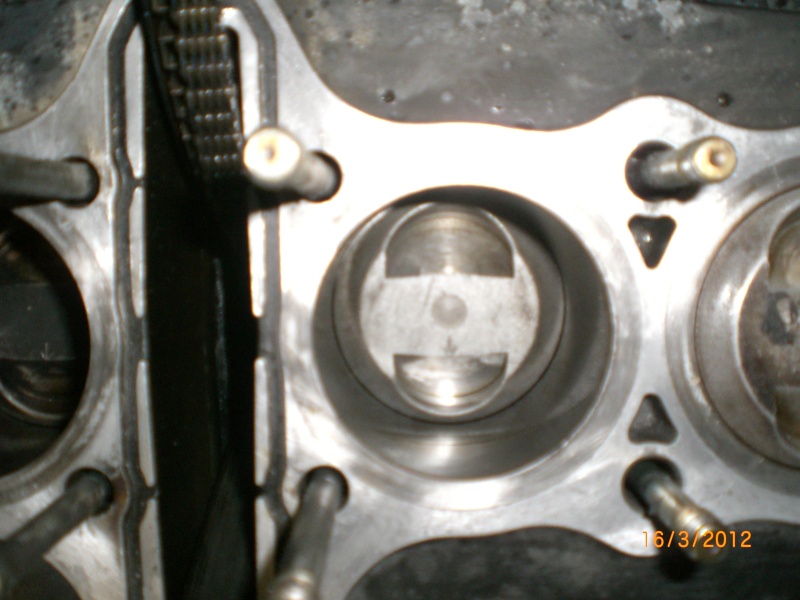

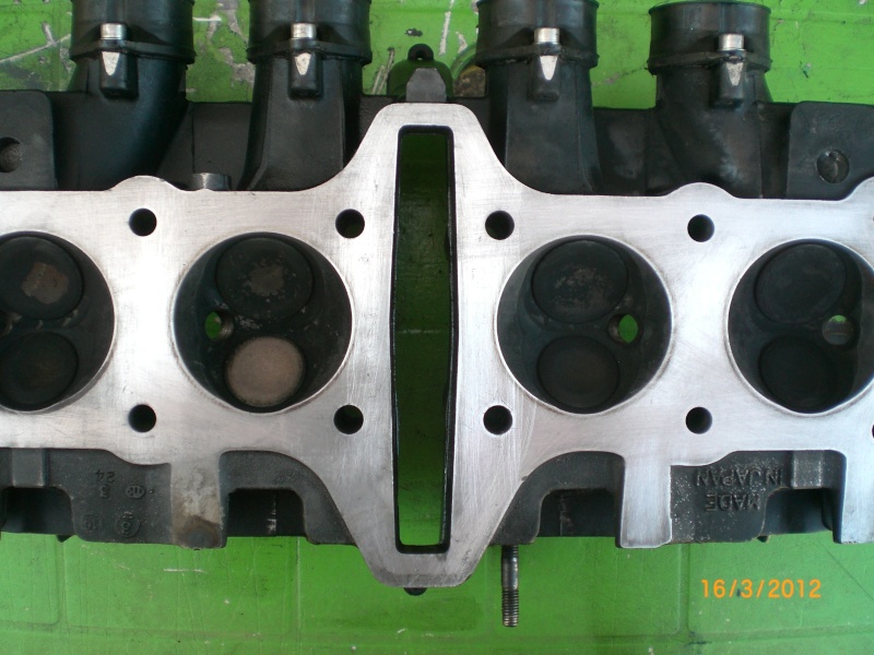

mais le mieux si tu ne veux pas te ruiner c est encore un 1100zx avec piston wiseco a la cote d origine comme celui ci ou je suis en train de changer les joints de culasse.

Question comment ça en cote d'orig ?
1135 gg - Page 3 Empty
MessageSujet: Re: 1135 gg   1135 gg - Page 3 Icon_minitime16/3/2012, 17:38
piston en 72.5 comme d origine 1135 gg - Page 3 276328 1135 gg - Page 3 276328 1135 gg - Page 3 276328
1135 gg - Page 3 Cimg5435
1135 gg - Page 3 Cimg5436
je vais rester sur le 1075 j ai le budget pour faire quelque chose de beaux
l achat d un moteur de zx + le reste va me revenir aussi chere est peut etre plus est je ne voit ne pas de moteur de zx a vendre
