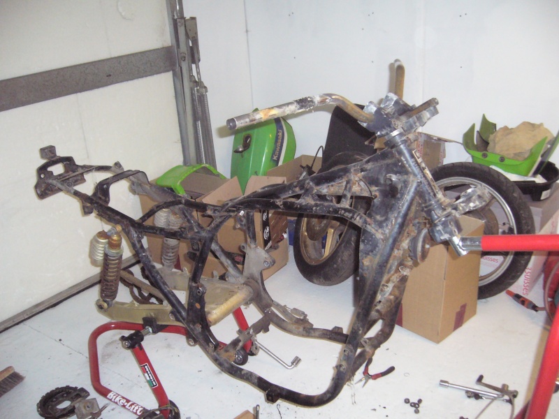

pour cette nouvelle année je vai essayer de redonné vie a ce 1000 r en 1135 gg
beaucoup de boulot mais ca devrait le faire

MessageSujet: Re: 1135 gg   1135 gg Icon_minitime10/3/2012, 18:38
suite des travaux apres avoir retrouver mes deux main je continu il me reste a faire quelque modif sur le cadre avant de le faire peindre a l epoxy
changement de programe je ne fait plus un gg mais une lawson replica
question avait vous une idée de prix pour refaire un moteur en 1135
1135 gg P1050710
