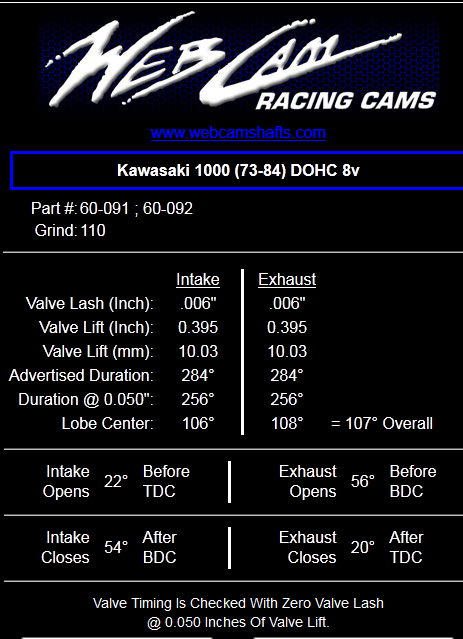

Les cames de Pitstop sont trop balaises pour un 1075. Une levée de .395 est plus raisonnable.
1135 gg - Page 2 Empty
MessageSujet: Re: 1135 gg   1135 gg - Page 2 Icon_minitime15/3/2012, 22:53
suzuk95 a écrit:
tu peux prendre les pièces a cet endroit
c est pas cher et on est beaucoup ici a s y servir
et en plus il reduit le montant pour la douane
http://www.pitstopperformance.com/parts-and-accessories-kawasaki-z1-kz900-kz1000-and-kz1100-c-1_4
merci pour le lien bruno je voie qu il y a 3 ou 4 sorte de piston est moi je ne comprend pas grand chose
je recherche des arbres qui vont bien avec des grosses soupape les ressort
kit piston kit chaine distri avec le tendeur les patins ect
pochette de joint ect ect tout se qui va bien pour avoir un moteur fiable
mon probleme je connait pas grand chose avec les ref merci
Si tu veux mettre le moteur en 1075, il vaut mieux éviter de mettre des grosses soupapes ça va rendre le moteur plus pointu. Un bon travail sur la culasse (conduits et chambre de combustion) aura plus d'intérêt.
Pareil pour les arbres à cames, il vaut mieux privilégier des modèles pas trop "pointus" pour conserver un caractère "streetable" au moulin.
ok pour le tavaille sur la culasse ceci est dans mes cordes pour les arbres peut on les faire retailler ou quelle est le modele qui va bien merci
Masculin Nombre de messages : 4253
MessageSujet: Re: 1135 gg   1135 gg - Page 2 Icon_minitime15/3/2012, 23:07
La référence 110 chez WEBCAMS (dispo chez DYNOMAN ou SCHNITZ Racing) est un bon modèle.
1135 gg - Page 2 Web10
