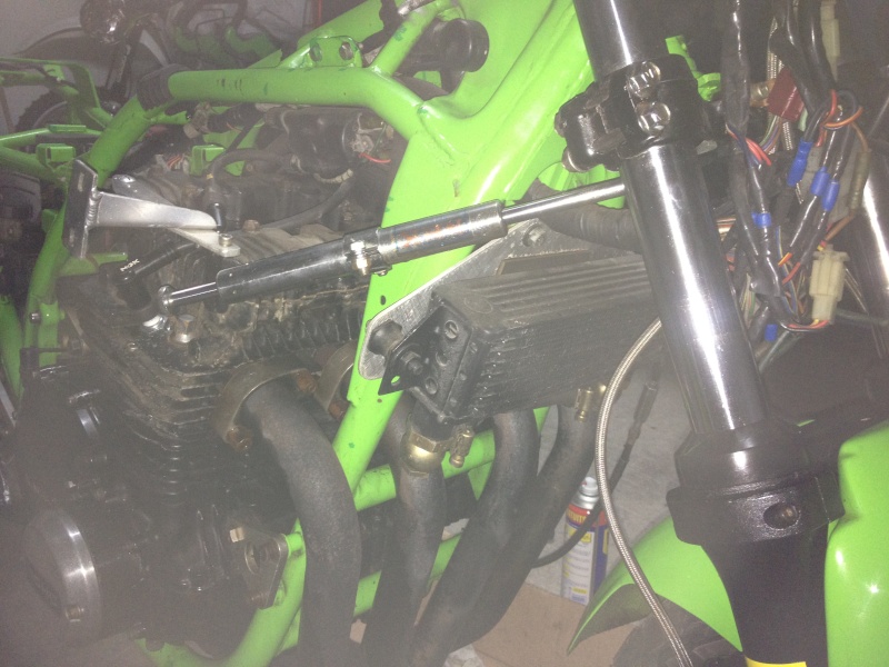

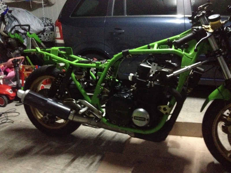

A première vue le chassis est correct - pas de rouille/piqures/cloques peinture. Les renforts semblents être présents (amortisseur/épine dorsale/)- si des spécialistes GG peuvent confirmer sur les renforts sur le berçeau AV.
Le reservoir est équipé de 2 robinets dont un qui n'est pas à dépression et qui n'est plus branché. Serait-ce un réservoir de B1/B2 qui du fait de l'injection+pompe avait ce type ?
Concernant la rampe, sauf erreur c'est une J1 (127,5 / 37,5 / aiguille 5FLZ50 / puits Y6 - diamètre du trou sur le boisseau 2,4mm). Il va falloir un passage ultrason + refection des joints. J'avais refait 2 rampes BS34 d'occassion (vendue par 2, ma foi !!)  pour mon GPZ750. L'une fonctionne bien, l'autre uniquement avec le starter  Question . Il faudra bien un jour que je regarde cela de plus prêt.
Ma question est de savoir quoi faire une fois que j'aurai ouvert le haut moteur.
Si le moteur est préparé comme il devrait cad 1135 // acc racing - vais-je conserver la rampe du J ? mais avec quelles valeurs de gicleurs ? au moins pour les premiers essais. Je monte la rampe du GPZ qui fonctionne avec les gicleurs adaptés + aiguilles du J  + puits d'aiguille du J (sur les 1000R le puits est un Y-2 avec aiguille 5CF58 // ayant eu des 2 temps je sais trop l'importance du couple puits/aiguille et sans table spécifique BS34, je tenterai puits/aiguille du J - sur les MIKUNI VM de mes 2tps plus le chiffre du puits est important plus le passage l'est - j'image qu'il y a une cohérence avec la BS34.)
Egalement si certains ont des retours d'expérience je suis preneur. w01 En retour je ferai profiter de la mienne.
Enfin reste la solution de la rampe racing mais il faudra que le haut moteur soit nickel pour que cela soit rentable car du RS ou CR c'est 1000€ l'ensemble (rampe, filtre, poignée de gaz, gicleurs supplémentaires....), bref à calculer l'intérêt.
J'ose pas parler du dynojet car j'ai lu sur ce forum des retours peu glorieux....
Coté moteur, demain/dimanche, je ne ferai qu'un premier tour de vérif. Il me manque un support pour le comparateur (c'est un modèle pour PMH que j'utilisais pour le calage de l'allumage de mes 2tps de cross). Pour la levée des ACC, il me faut un bras de maintien.
En tout cas, les conduits d'admission semblent polis. Pas de toucher granuleux (j'ai une culasse de B2 en rab - il n'y a pas photo). Il y a un gros 5 de gravé dans chacun des conduits. A suivre donc.
J'ai posté une photo de la platine "allumage/régulateur/fusible" qui est originale + le radiateur d'huile.
A suivre....

je vais peut etre te décevoir, mais sur ta moto, aucun renfort sur l epine dorsale ni sur les berceaux avant. c est tout du serie.
remarque a l epoque gg ne faisait aucun renfort de ce genre sur ce type de cadre.

merci les gars. Vu pour l'absence de renforts à l'avant. Il faut que je vérifie
avec un cadre de J1 car je n'ai pas les pattes de maintien du sabot moteur.
J'ai vu que certains en ont sur des cadres de J.

Comme je te l'ai dis tu n'as pas de pattes de fixation de sabot ou pare cylindre comme sur le J1.
https://www.fmsp.net/t11717-salut-c-est-moi-et-j-ai-une-moto-qui-semble-speciale
Elles ont peut être été arrachées lors d'une chute avec pare cylindre et le gars à donné un coup de meule.
Si non tu as un cadre de J1.
Les pattes sont facile à refaire  w01
Si non il me semble que ta boucle arrière tire vers le bas c'est peut être un effet d optique
Pour moi les deux droite comme su la photo sont parallèle et horizontal il me semble.

merci pour les informations. Je confirme que les pates sont plus basses que l'origine à l'arrière, bien vu. albino
Pour le cadre, je m'étais basé sur les part-list qui pour le cadre des J1/2/3 ne montrent qu'une traverse sur le berceau AV (en tout cas sur le site Kawa USA\part-list\ d'où ma méprise  bom
