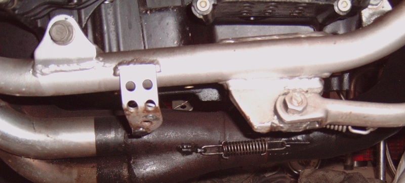

GPhilippe a écrit:
désolé mais béquille latérale fait désordre sur une moto de course usine GS 1000 en remontage - Page 4 429241
Je sais bien mais comme cette bécane me servait pour faire des virées entre potes, il fallait bien pouvoir la béquiller devant le bistro !!!
Même que ça touche un peu ...

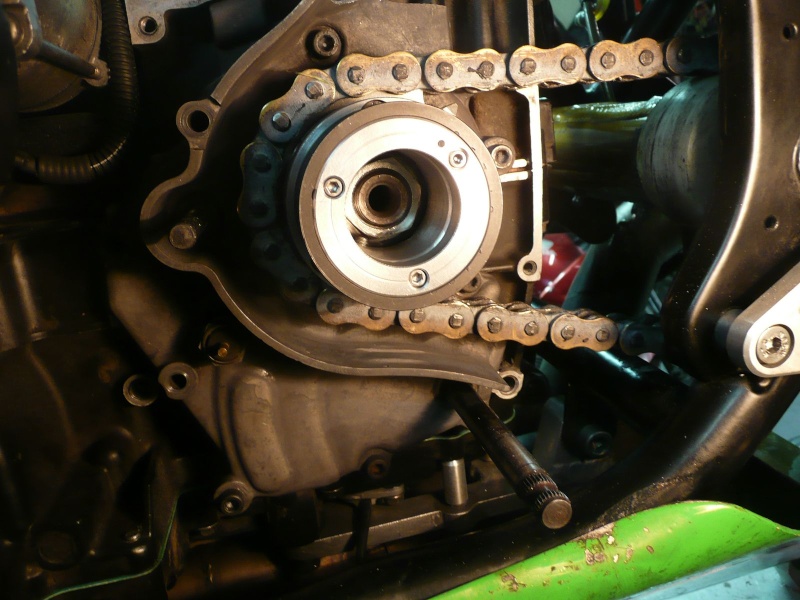

Voici ce que j'ai monté sur les kawa et suzuki
http://kawasaki-power.motards.net/t5710-charge-par-alternateur-entraine-par-sortie-de-boite
PS:l'écrou de sortie de boite est bloqué par une vis qui est sur la pièce d'entrainement , ce qui bloque un pan de l'écrou.
GS 1000 en remontage - Page 4 Poulie10
GS 1000 en remontage - Page 4 P1090510
Localisation : 14,CAEN
GS 1000 en remontage - Page 4 Empty
MessageSujet: Re: GS 1000 en remontage   GS 1000 en remontage - Page 4 Icon_minitime7/11/2011, 09:38
GS 1000 en remontage - Page 4 883385 Cela fait trés pro ton montage Roger.
Les perçages pour les vis pointeau sont ils a 120° ou décalé pour éviter d'appuyer sur l'écrou dans le mauvais sens.
Cela peu servir pour éviter un désserage de celui-çi.
