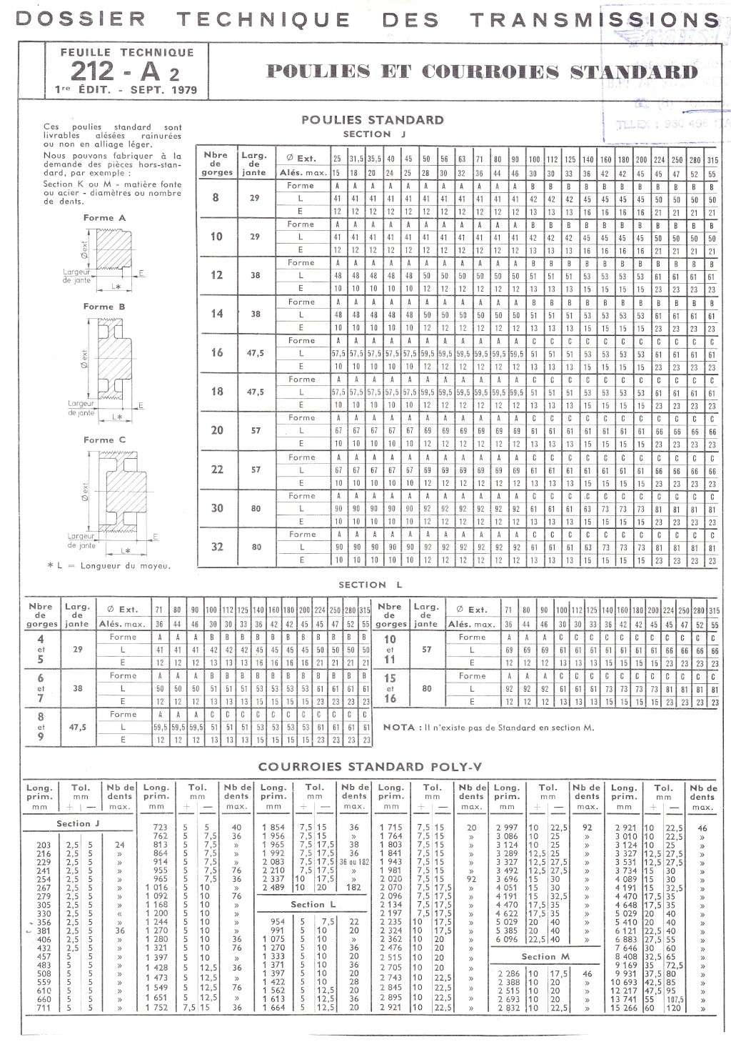

Les courroies en série "J" existent de 203mm de long à 2489 et jusqu'à 182 dents en largeur !!!

Tu as bien fait de mettre ces précisions car en cherchant sur "Google" j'ai trouvé cette adresse qui doit les expédier
http://www.france-poulies.com/29-de-longeur-432-a-711-
car jusqu’à maintenant je me fournissais chez FOGEX qui demande d’être professionnel et d'avoir un compte
http://www.fogex.com/1-transmissions-courroies.php
http://www.fogex.com/PRODUITS/1-TRANSMISSIONS%20PAR%20POULIES-COURROIES/B-POULIES%20ET%20MOYEUX/POULIES%20POLY-V/Poulies%20Poly-V.pdf
Pourquoi ne fais tu pas tes poulies toi même ?
GS 1000 en remontage - Page 5 Empty
MessageSujet: Re: GS 1000 en remontage   GS 1000 en remontage - Page 5 Icon_minitimeLun 7 Nov 2011 - 20:45
Plus de détails sur ces courroies Poly-V.
