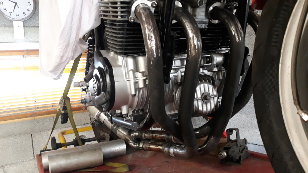

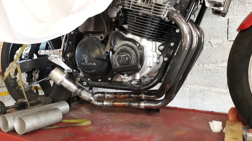

 | Sujet: Re: rsc de Sarron Jaubert 1981 Lun 5 Aoû 2019 - 20:42 | |
| Une ébauche de la ligne d'échappement    Dans les jours qui viendront, démarrage de la moto avec la ligne finie. ET peut-être un essai sur route...... Jean-Louis |

 | Sujet: Re: rsc de Sarron Jaubert 1981 Lun 5 Aoû 2019 - 21:51 | |
| hello
Sacré job, c'est beaucoup de travail, et quelle solution utilises-tu pour cintrer les tubes, fabriquer les Y |
Nombre de messages : 1152 Age : 60 Localisation : Pomas Date d'inscription : 22/06/2007
 | Sujet: Re: rsc de Sarron Jaubert 1981 Lun 5 Aoû 2019 - 22:25 | |
| - GB Classic a écrit:
- hello
Sacré job, c'est beaucoup de travail, et quelle solution utilises-tu pour cintrer les tubes, fabriquer les Y Oui, c'est du taf, je me défonce de cette manière pour oublier ma maladie... je coupe des tubes en gueules de loup et je soude, pour cintrer les tubes je chauffe et je plie doucement sans essayer de déformer..,je récupère des lignes par ci par là aussi et je m'en sers. J'avais fait un achat de cintreuse, mais les "travailleurs de l'état " me l'ont prise avec tout le matos... Alors je bricole comme au début....A mon age, j'ai plus envie. |
 | Sujet: Re: rsc de Sarron Jaubert 1981 Lun 5 Aoû 2019 - 22:57 | |
| Sacré boulot pour cintrer sans cintreuse , en tout cas c'est beau  |
