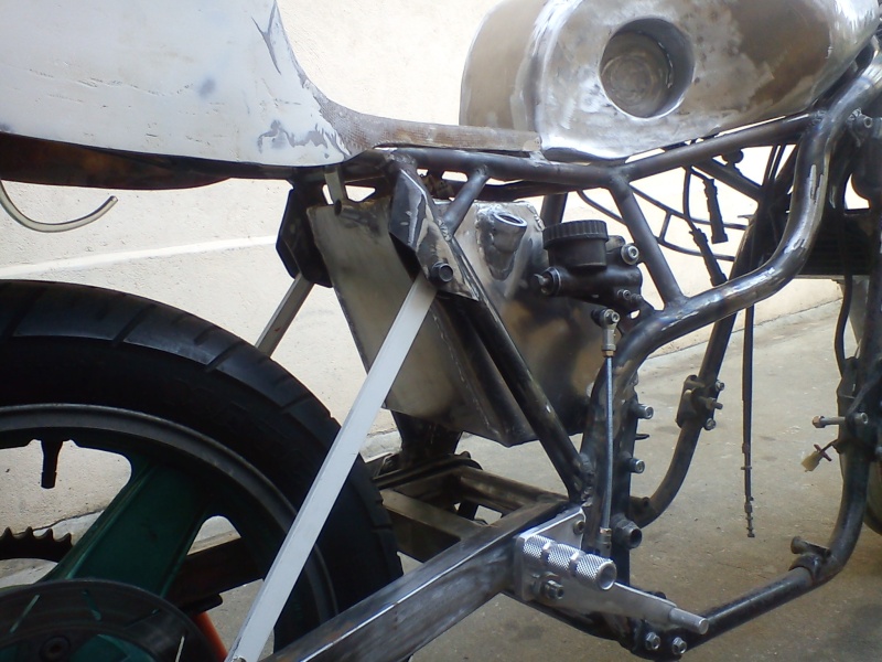

voilà le réservoir presque terminé, je cherche le type de trappe que je vais y mettre....
rsc de Sarron Jaubert 1981 - Page 3 Dsc00022
rsc de Sarron Jaubert 1981 - Page 3 Dsc00023
rsc de Sarron Jaubert 1981 - Page 3 Dsc00024

MessageSujet: Re: rsc de Sarron Jaubert 1981   rsc de Sarron Jaubert 1981 - Page 3 Icon_minitime6/5/2012, 14:25
rsc de Sarron Jaubert 1981 - Page 3 26876 chapeau mon louloup!!!...

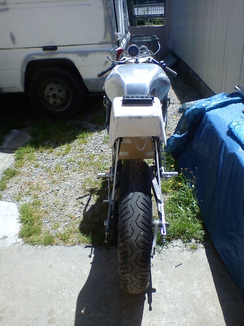

Une vue d'ensemble sur la cadre
rsc de Sarron Jaubert 1981 - Page 3 Dsc00028
rsc de Sarron Jaubert 1981 - Page 3 Dsc00029
rsc de Sarron Jaubert 1981 - Page 3 Dsc00030
JLS

MessageSujet: Re: rsc de Sarron Jaubert 1981   rsc de Sarron Jaubert 1981 - Page 3 Icon_minitime7/5/2012, 15:31
salut jl, pour un mec qui bosse avec sa ...et son couteau , chapeaursc de Sarron Jaubert 1981 - Page 3 615257

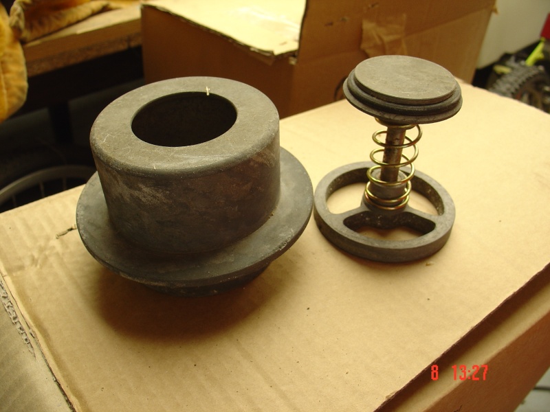

Voilà les tofs du remplissage ,c'est en magnesium Diam:90 et grand 120,acheté voilà des années sur ebay.de
rsc de Sarron Jaubert 1981 - Page 3 Gpz11012
[ursc de Sarron Jaubert 1981 - Page 3 Gpz11011rl=https://servimg.com/view/11825809/640]rsc de Sarron Jaubert 1981 - Page 3 Gpz11010[/url]

MessageSujet: Re: rsc de Sarron Jaubert 1981   rsc de Sarron Jaubert 1981 - Page 3 Icon_minitime8/5/2012, 19:09
rsc de Sarron Jaubert 1981 - Page 3 X_00914
une fausse
pour le bouchon type buell le fond est plat
rsc de Sarron Jaubert 1981 - Page 3 Peint125
rsc de Sarron Jaubert 1981 - Page 3 09062011

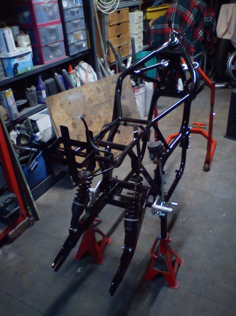

Ca avance ....bientôt avec Le Moteur
rsc de Sarron Jaubert 1981 - Page 3 Dsc01213
rsc de Sarron Jaubert 1981 - Page 3 Dsc01214
JLS

Super Jean Louis
Ca as bien avancé, toi aussi tu seras pret pour le printemps rsc de Sarron Jaubert 1981 - Page 3 883385

c'est monumental le boulot accomplit rsc de Sarron Jaubert 1981 - Page 3 26876 avec le moteur rs dedans çà va donner! rsc de Sarron Jaubert 1981 - Page 3 276328
