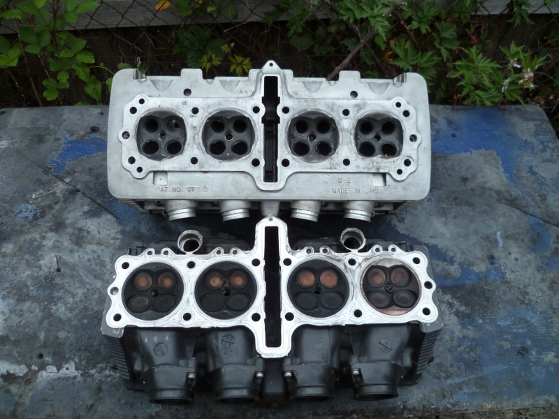

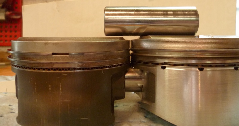

Je pense que les renseignements que tu as sont erronés. Les pistons de GSX-R ne sont pas plus plats que les GSX, au contraire !!!
fabrication big block suzuki efe P1000138
A gauche, des GSX et à droite des GSX-R 1100 1992 (les mêmes que des 1991). Les GSX sont effectivement plats, pas du tout les GSX-R.
Si cette différence peut te paraître insuffisante, les pistons WISECO pour GSX-R ont une calotte relevée de 0,7mm ce qui permet de gagner 1 point en compression.

Ensuite, il faut savoir que avec tous les éléments identiques au niveau chambre de combustion, hauteur de piston et aucun surfaçage, le simple fait de passer de l'alésage 74 à 78 te fait gagner 0,8 point de compression. Donc ton EFE va déjà se retrouver presque à 11/1.
En ce qui concerne ensuite le rapport volumétrique "publicitaire" des flyers, un EFE est donné pour 9,5 à 9,7 suivant les publicitaires, le GSX-R de 91/92 est donné à 10/1. Mais comme le GSX-R possède d'origine un alésage plus gros que le GSX, le Ø de la chambre de combustion est plus grand qu'un GSX, adapté à un montage de soupapes plus grandes. Exemple :

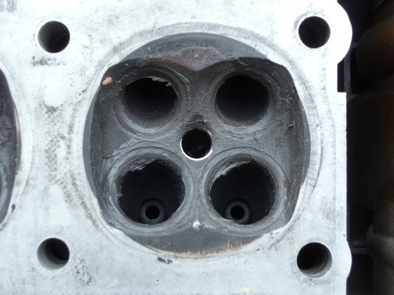

En plus gros plan, d'abord la GSX

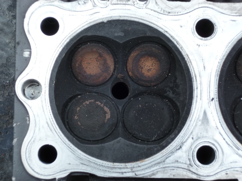

puis la GSX-R
fabrication big block suzuki efe P1000212
La différence est flagrante. Donc au final, le simple fait de passer de ton alésage 74 à celui de 78 demande déjà la vérification REELLE du rapport volumétrique pour ne pas dépasser 11 à 11,5, ce qui sans autre modification peu s'avérer dangereux.
