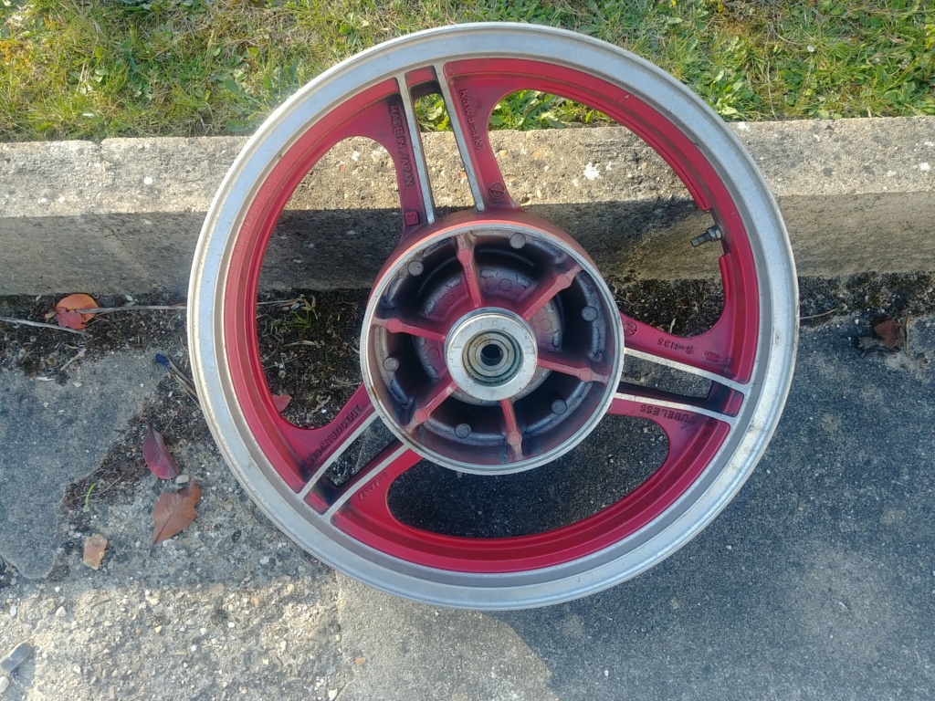

Justement je viens de recevoir la jante. En bon état pour plus de 35 ans, a nettoyer mais la peinture est encore bien pimpante

Comment çà tu viens de recevoir la jante? Je croyais que tu l'avais et que tu avais mesuré l'entretoise.
J'espère que ca va correspondre.
Pour l'entretoise, le plus chiant, c'est de nettoyer le tour et l'atelier après.
J'ai beau avoir l'habitude, je suis à chaque fois surpris de constater la montagne de copeaux que fait le moindre petit usinage....🤪

Pour les dimensions j'ai demandé à un grand connaisseur des GPZ qui a déjà fait plusieurs fois la modification albino et  en regardant les côtes chez kawa des 2 entretoises, celle du 750 et du 1100.
