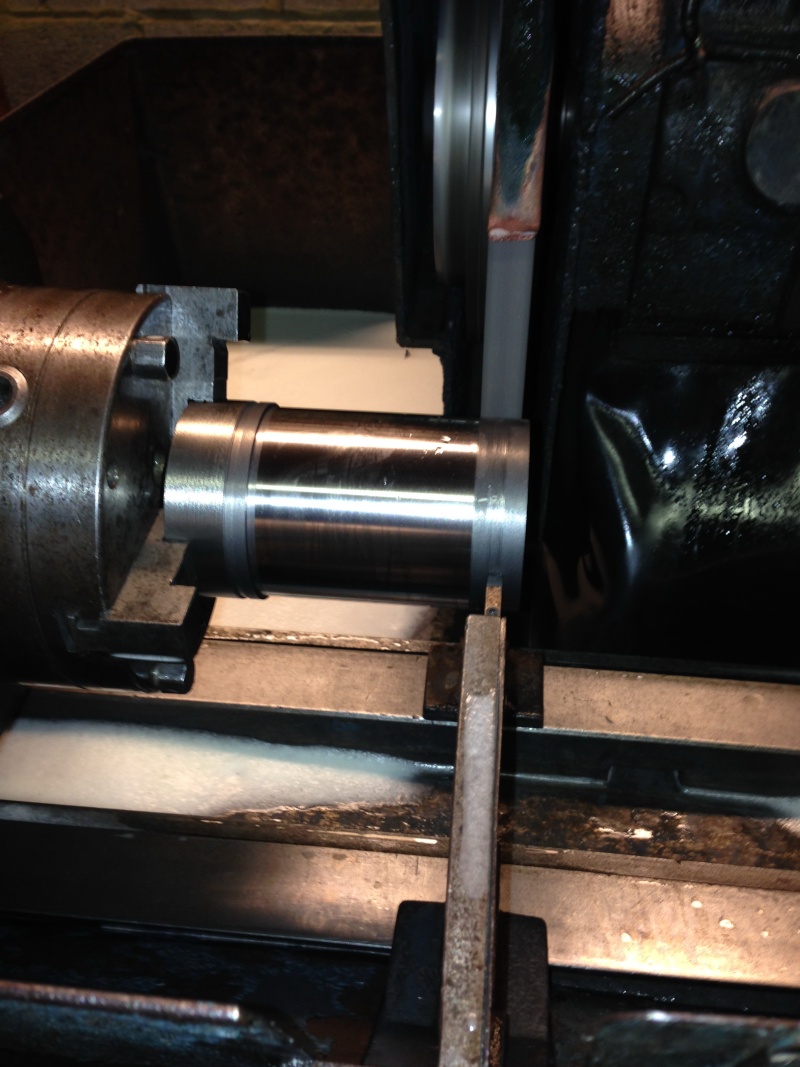

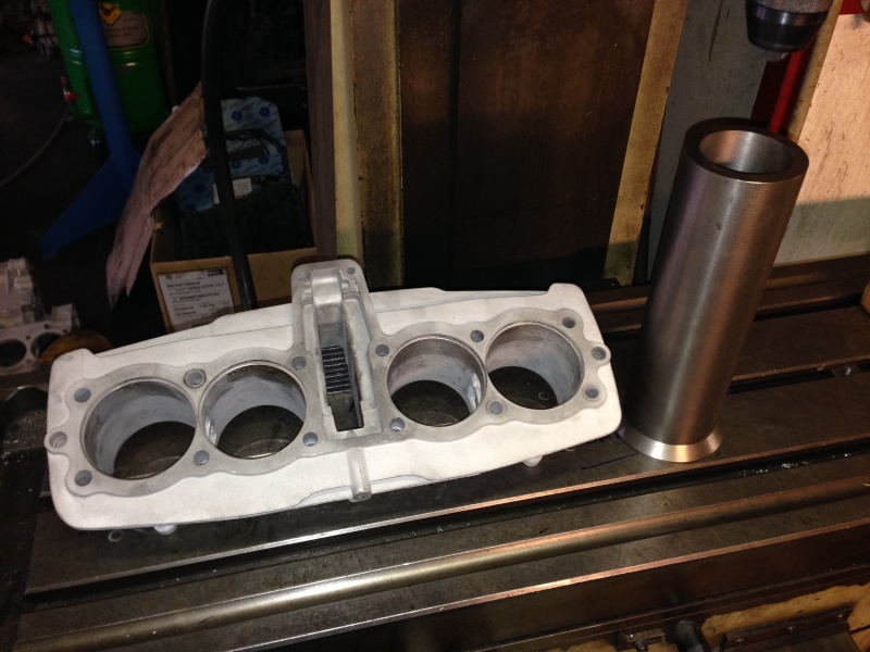

MessageSujet: Fabrication des chemises   ATS MOTEUR coussinet de vilebrequin honda 900 bol d or  Icon_minitime30/10/2013, 12:34
Ebauche + bloc cylindre
 ATS MOTEUR coussinet de vilebrequin honda 900 bol d or  Bloc_c10
Tréraonçonnage de l'ébauche
ATS MOTEUR coussinet de vilebrequin honda 900 bol d or  Tronao10
Opération de cylindrage
ATS MOTEUR coussinet de vilebrequin honda 900 bol d or  Vue_d_10
Opération d'alésage
ATS MOTEUR coussinet de vilebrequin honda 900 bol d or  Alasag10
Rectification extérieure
ATS MOTEUR coussinet de vilebrequin honda 900 bol d or  Rectif10
Chemises installées
ATS MOTEUR coussinet de vilebrequin honda 900 bol d or  Releva10

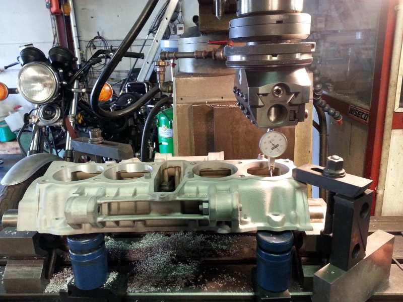

Centrage bloc cylindre
ATS MOTEUR coussinet de vilebrequin honda 900 bol d or  Centra10
Prêt pour l'alésage
ATS MOTEUR coussinet de vilebrequin honda 900 bol d or  Alasag12
