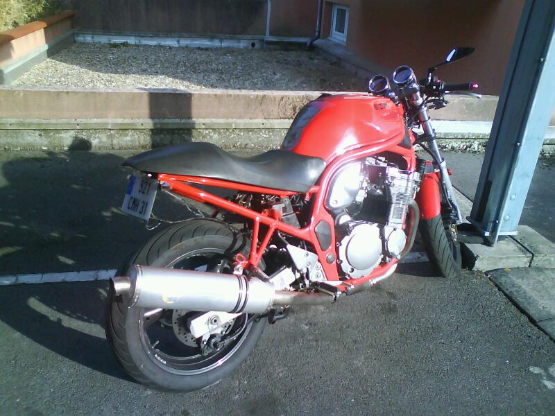

voici les photos de mon 600 bandit qui a subi quelques modifications....

les premieres étapes 1 an aprés l achat avec la découpe de la boucle arriére +soudure de renfort,suppréssion des différent support de relais ,boite a fusible,coque arriére,découpe des pontets ,montage des bracelets de 600 sv.... et adaptation d une selle de ducati monster

cette hiver, démontage complet sur le parking avant de tout rentrer .......dans la chambre transformation de mon ptit b6 de 97 626681 enfin presque ,merci la terrasse!!!!

aprés un bon nettoyage au karcher ,décapage de toutes les pieces (cadre ,moteur,etriers,fourches.......)

et mise en peinture .....

pendant ke les peintures séches nettoyage et polissage des carters moteur,chapeau de bocal de frein,platine de frein et enfin début du remontage.....

une des premières sorties pour voir si tout est bien serré....

j en suis la a l heure actuelle reste plus qu'a changer cette cartouche affreuse mon amorto arriere (pour un gsxr de 1990) et remonter un globe a la place du double optique transformation de mon ptit b6 de 97 276328
pendant cette rénovation/transformation j en ai profiter pour changer tous les joints et caches poussières des étriers,les joints des carters moteurs ,le tendeur de chaine de distribution a eté changer par sécurité car datant de 97 aprés vérification de la chaine de distribution.vérif du jeu aux soupapes,changement des brides et joints collecteurs,purge des differents liquides,montage de durite avia,et montage de ressort hyperpro progressif dans la fourche.les différents roulements et bagues de coulissements(pour la fourche) avaient été déja fait auparavant.
