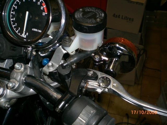

les freins sont finis
lundi je vais pouvoir remonter la roue arriere des que j aurai recu mon roulement de porte couronne etanche
PREPARATION D UN Z1000 TOP EQUIPE - Page 3 Cimg1910
PREPARATION D UN Z1000 TOP EQUIPE - Page 3 Cimg1911

joli, beau tout ça albino albino le compte tours c'est d'origine? ça prends pas 11 500 trs/min quand même huuuh1
PREPARATION D UN Z1000 TOP EQUIPE - Page 3 Empty
MessageSujet: Re: PREPARATION D UN Z1000 TOP EQUIPE   PREPARATION D UN Z1000 TOP EQUIPE - Page 3 Icon_minitime17/10/2008, 19:28
non c est un compte tours electronique que j ai adapte
mais 11500 trs ca peut ce faire Very Happy
