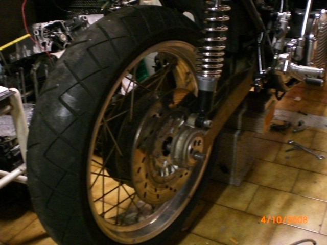

et t'as fait pareil pour l'arriere?je demande parceque je pense que je vais y venir aux roues a rayons vu que j en ai une paire;sinon t as choisi qoi comme largeur?allez j arrete merci de ta réponse.
PREPARATION D UN Z1000 TOP EQUIPE - Page 2 Empty
MessageSujet: Re: PREPARATION D UN Z1000 TOP EQUIPE   PREPARATION D UN Z1000 TOP EQUIPE - Page 2 Icon_minitime4/10/2008, 23:53
4.5 a l arriere mais la c est rayonne sur un moyeu de 1000gs en 36 trous
c est tres dur de trouver des jantes en 40 trous

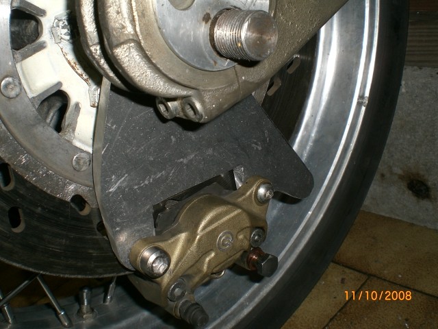

allez apres une petite periode de calme on continue
decoupe de la platine frein
tournage des 3 entretoises
et couronne alu sur mesure en 530

tu l'as découpé avec quoi la platine de frein ? fraiseuse ?
MessageSujet: Re: PREPARATION D UN Z1000 TOP EQUIPE   PREPARATION D UN Z1000 TOP EQUIPE - Page 2 Icon_minitime11/10/2008, 19:52
ALLAH hache Very Happy Very Happy Very Happy
MessageSujet: Re: PREPARATION D UN Z1000 TOP EQUIPE   PREPARATION D UN Z1000 TOP EQUIPE - Page 2 Icon_minitime11/10/2008, 20:08
vache, bien affutée la hache Very Happy Very Happy
MessageSujet: Re: PREPARATION D UN Z1000 TOP EQUIPE   PREPARATION D UN Z1000 TOP EQUIPE - Page 2 Icon_minitime11/10/2008, 20:31
scie sauteuse
