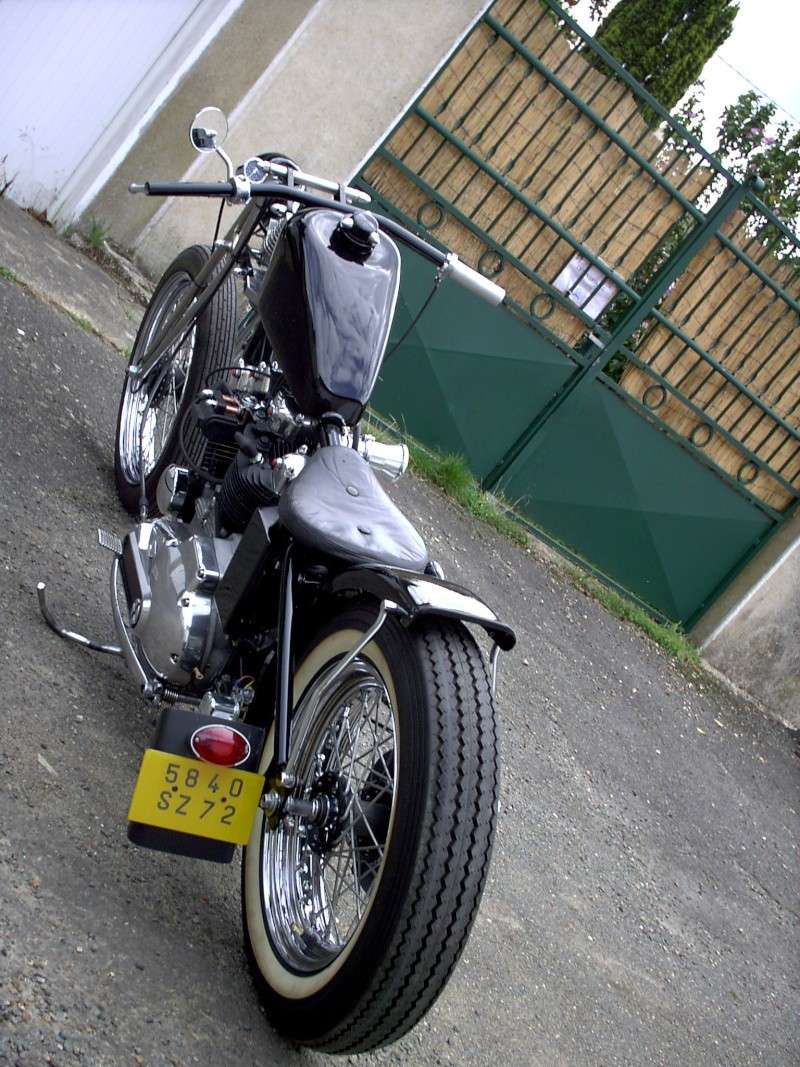

vraiment cool le style sur leur site leur machine son terrible bon courage .tu compte mettre quoi comme eclairage ,quelque chose de old school j imagine.tient une petite idee pour ta plaque imat j avais fait sa sur mon 1000 fonteresto de mon 1000ST - Page 2 5_00510c est un morceau de garde boue arriere

yep je compte rester dans le old school minimaliste.
j'aime bien le bobber et je compte mette le meme style de pneu (sans flanc blanc).

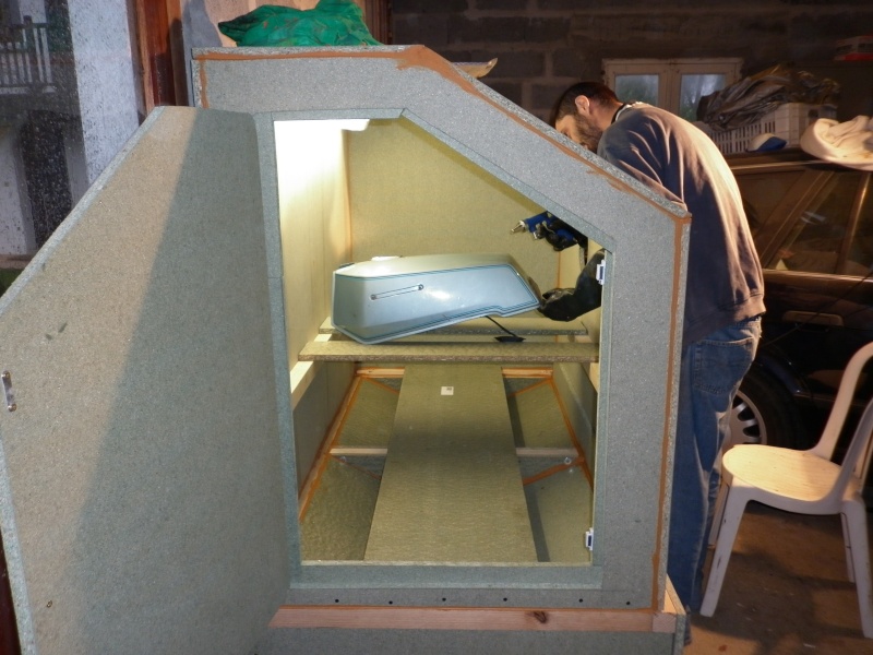

hier j'ai pris le temps de finir ma sableuse cheers voila ce que ca donne

bien la cabine mais même tout fermé,le sable passe partout autour,donc attention aux moteurs et autres pièces autour.
un moteur qui descend à cause de sable qui reste quelque part , ce n'est pas rare du tout resto de mon 1000ST - Page 2 679130

tu peut si tu veut ameliorer ta cabine pour pas tres cher avec des manche etanche ect... va voir sur le site mattys il ont plein de matos.pour la grandeur c est ok la mienne est un poil trop petite pour les cadre quand j en fait un c est porte ouvert et tout sa sous un grand drap la galere quoi resto de mon 1000ST - Page 2 974736

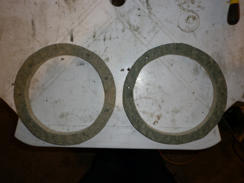

voila les brides
resto de mon 1000ST - Page 2 P1000122
j'attend juste que m'a petite femme me fasse les coutures de jonction entre la partie que va se possitionner dans les brides et les gants.
de plus je prevois un systeme d'aspiration (moteur VMC) + circuit fermé pour alimentation du sable. ce qui va limiter le fait d'avoir du sable partout dans le garage...pour ce dernier j'attend de voir a l'usage comment le faire du mieux possible resto de mon 1000ST - Page 2 160277

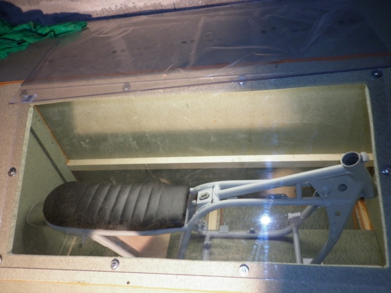

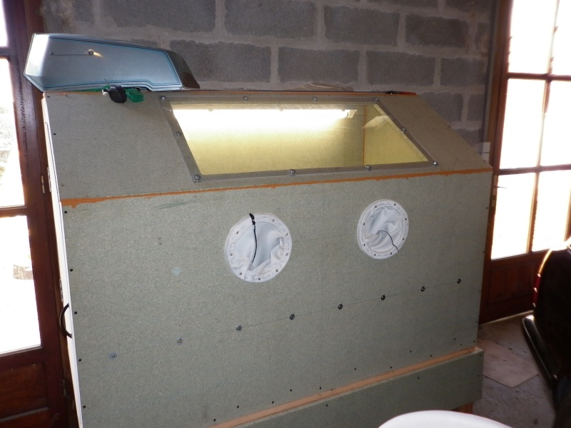

pis j'ai fini la sableuse que sera operationel ce week-end (je suis en attente des abrasifs - billes de verre et sable)
il me tarde de faire un premier essai..
resto de mon 1000ST - Page 2 P1000214
resto de mon 1000ST - Page 2 P1000215
resto de mon 1000ST - Page 2 P1000216
de plus je vais recevoir un bac à ultrasons vendredi si tout va bien... plus d'excuse maintenant y faut bosser resto de mon 1000ST - Page 2 626681
pour info, voila le budget de la sableuse (hors compresseur)...
130e de bois (acheté avec reduc pro)
60e de plexi
22e les gants
donc le tout pour 212 €

si tu ne veux pas "flinguer" ton plexi à la première utilisation , prévois de mettre du film transparent pour le protéger sinon il sera opaque et tu seras obligé de le changer
resto de mon 1000ST - Page 2 Empty
MessageSujet: Re: resto de mon 1000ST   resto de mon 1000ST - Page 2 Icon_minitime1/3/2011, 17:23
resto de mon 1000ST - Page 2 160277 j'y ai pensé (double plexi) la face interieur n'est pas encore posée de plus sur les conseils d'un ami, dés que j'en trouve un je vais y mettre cote interrieur, un pare brise de fiat panda ou 2cv (plat et correspndance avec mon ouverture)

l'idéal c'est un film genre film étirable que tu changes régulièrement car le verre étant plus dur , se dépolit très rapidement

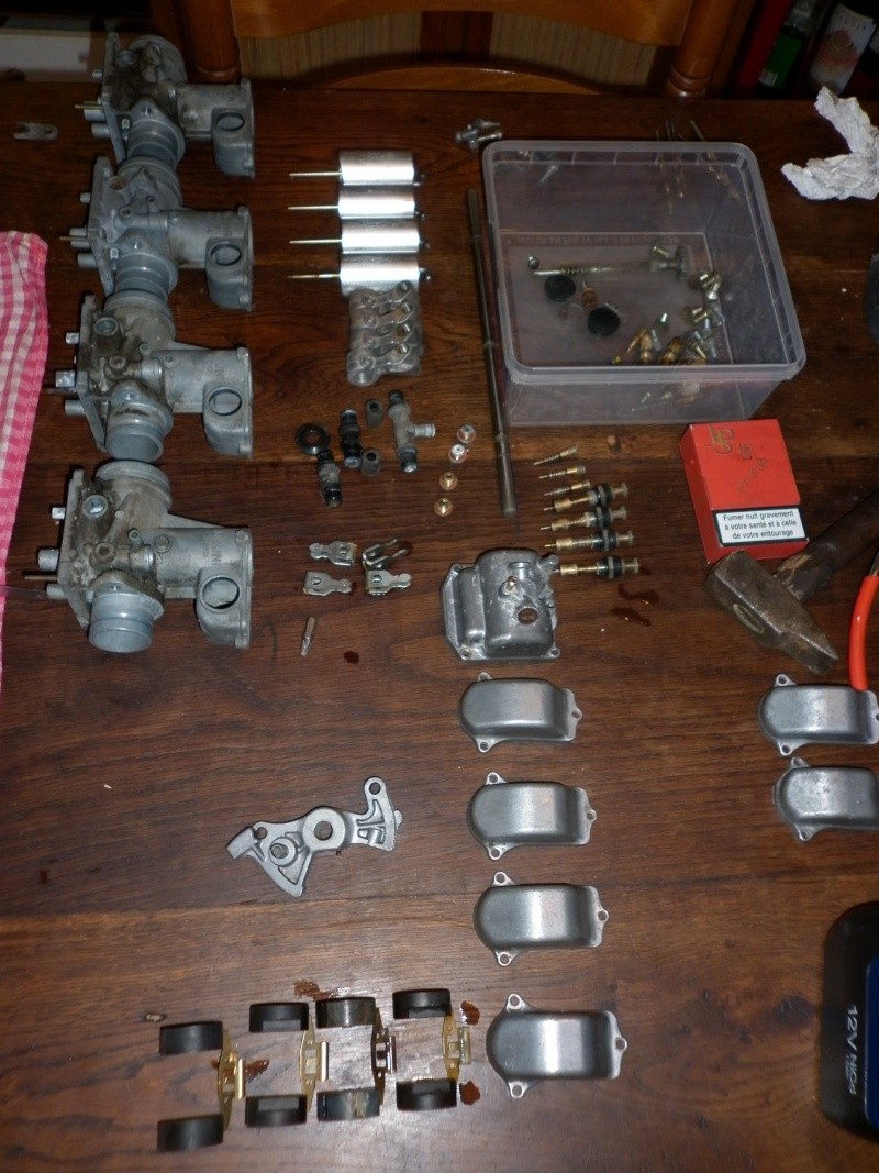

je m'y suis remis (un peu) mais cette fois avec les outils qui vont bien
et franchement ca change la vie resto de mon 1000ST - Page 2 626681
passage carbu aux ultra-sons (j'me suis payé un bac 3l chauffant) + microbillage avec ma sableuse operationnelle.. resto de mon 1000ST - Page 2 681916
voila le resultat pour ces quelque pieces( carbu, brides , tés de fourche)
resto de mon 1000ST - Page 2 P1000210
resto de mon 1000ST - Page 2 P1000211
