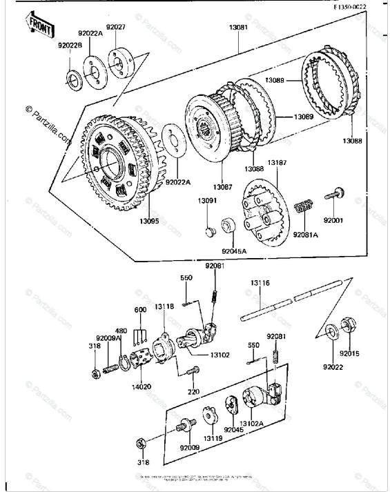

Pour exposer les choses peut-être plus clairement, les boites de vitesses de 1000 J et de GPZ 1100 sont identiques, mêmes démultiplications donc montage indifférent de l'une ou l'autre. Ensuite il y a les boites de vitesses de ZX 1100 qui sont différentes des 2 premières. Le rapport de 3ème change de façon anecdotique (1.429 GPZ/J à 1.421 ZX) ce qui n'apportera strictement rien. Par contre la boite de ZX nécessite d'installer également l'embrayage au grand complet de ce modèle. En effet, sur la ZX il y a un dispositif de progressivité imposant impliquant un changement de la longueur de l'arbre de boite. Cela devient plus compliqué de trouver l'ensemble des pièces pour aucun gain potentiel si ce n'est un embrayage beaucoup plus lourd.
L'embrayage de GPZ/J est constitué de la sorte :

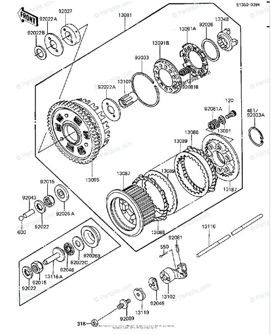

Alors que celui de ZX ressemble à ça :
Resto de mon z1000 Zx_11010
