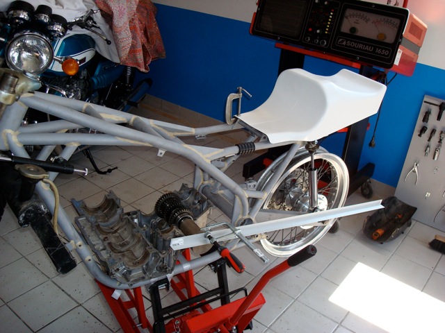

Quelqu'un a des photos du montage radiateur dans le TDF?
J'ai pas réfléchi et j'ai fais un support qui l'empêche de respirer derrière...
Et j'ai beau être géomètre, j'ai du mal à construire un référentiel pour aligner les nouveaux éléments de la moto... J'ai voulu poser le TDF ce soir, mais j'ai fini par abandonner car tout l'avant est de biais... Faudrait que je me fasse une base au sol avec un cordeau, et une autre base au plafond... En points fixes, j'ai la colonne de direction et sa projection au sol. Pour l'arrière, je sais pas trop... J'ai détordu la boucle arrière à l'oeil, et ma roue arrière n'est pas calée... Bref, vos retours d'expérience sont les bienvenus Z1000J Chef's Project : réalisation - Page 6 883385
Z1000J Chef's Project : réalisation - Page 6 Empty
MessageSujet: Re: Z1000J Chef's Project : réalisation   Z1000J Chef's Project : réalisation - Page 6 Icon_minitime16/12/2010, 09:22
chef a écrit:
merci Roger Z1000J Chef's Project : réalisation - Page 6 615257

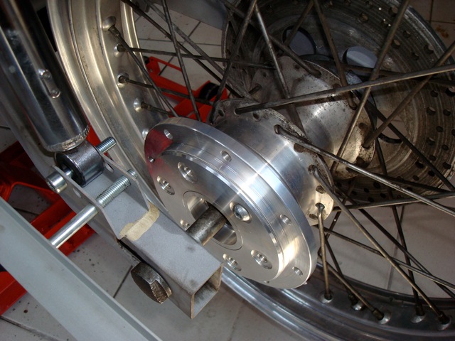

La reference dans une géométrie est toujours l' axe de bras oscillant. on lui associe l' axe de la colonne de direction.
A moins d' avoir un marbre, aucun élément extérieur ne peux définir ta géométrie...
Perso, je m' aide beaucoup à l' aide de règles en alu...
Z1000J Chef's Project : réalisation - Page 6 Dsc00721
Je fais aussi des simbleaux dont je connais le déport que je reporte a l' arrière pour l' alignement de la chaine...
Z1000J Chef's Project : réalisation - Page 6 Dsc00611
Z1000J Chef's Project : réalisation - Page 6 Dsc00722
Tu trouvera dans les magasin de bricolage des profilés d' alu rectangulaire qui t' aideront à aligner les roues...
Enfin, pour finir, je travail beaucoup avec de la ficelle tendue... ça fait empirique, mais cela fonctionne...
Voilà, voilà...

merci pour les conseils Z1000J Chef's Project : réalisation - Page 6 292614
je pensais bien à la ficelle aussi, tu serais étonnée de savoir qu'on aligne des accélérateurs de particules avec des techniques à fils tendus (objectif = 10 micrometres de toléance sur 200m de long!).
je vais aller chez leroy merlin acheter du profilé d'alu, et un laser sur embase réglable à bulle qui me servira à fixer ma base de référence et à aligner ma chaine plus tard.
Je pense que ma potence de support de TDF sur la colonne de direction a un léger biais et c'est pour cela que tout est faussé à l'avant... je vais tout reprendre mes supports

Oui, c' est du plagiat maison...
Inspiré des Ménani de la grande époque... mais en six trous Very Happy
Z1000J Chef's Project : réalisation - Page 6 Dsc00723
Z1000J Chef's Project : réalisation - Page 6 Dsc00724
Z1000J Chef's Project : réalisation - Page 6 Dsc00816
Z1000J Chef's Project : réalisation - Page 6 Dsc01011
J' avais fait ça pour remplacer la couronne JPX, a qui je faisais moyennement confiance... innocent Et puis, je voulais impérativement un amortisseur de couple...
Z1000J Chef's Project : réalisation - Page 6 Dsc00517

Mets ton pognon dans autre chose qu' un laser...
Il te faudrait un marbre style table de fraiseuse pour avoir une reference, car je ne vois pas le rapport entre ta machine, le sol et le laser...
impossible sans chassis spécial de se servir d' un laser...
