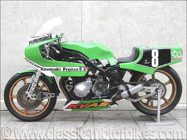

Bonjour a tous
Cette fois ci je me lance ………….
C’est décider je vais reconstruire la machine de mes rêves et d’autres UNE KAWASAKI KR 1000 d’endurance de 80/81 comme sur la photo
KAWASAKI KR 1000 "Replica" 20080510
Alors pour réaliser ce type de projet il ne faut pas être seul, alors je compte sur vous, vos connaissances photos vos Pieces ….
Et tous ce que pourras m’aider dans cette AVENTURE.
Le but est de Reconstruire cette machine comme l'a fait Mr Martin .Reconstruire mais pas identique (j’aurais bien l’occasion dans parler sur ce post)
Je vous remercie déjà part avance de votre participation et attends avec la plus grande frenezie vos infos, MP, photos, mail, tel ………

Les photos ne manquent pas, et des plans possibles...
.KAWASAKI KR 1000 "Replica" Dp10-010
KAWASAKI KR 1000 "Replica" Dp10-110
KAWASAKI KR 1000 "Replica" Dp10-111
KAWASAKI KR 1000 "Replica" Dp10-011
etc........... Idea plus sur MJ et MR

PETITE PRECISION D IMPORTANCE
LE CADRE REALISE PAR GEORGES MARTIN EST CONSTRUIT AUTOUR D UN MOTEUR Z 1000 A KICK
QUI POSSEDE 1 SEULE FIXATION A L AVANT ET 2 A L ARRIERE
KAWASAKI KR 1000 "Replica" Bol_cl10
LA KR 1000 EST REALISEE SUR UNE BASE 1000 J /R/OU GPZ SANS KICK
AVEC 2 FIXATIONS MOTEUR A L AVANT ET UNE SEULE A L ARRIERE

Bien sûr , le vrai cadre en 80 a roulé avec un Z puis ensuite avec le 1000 J
