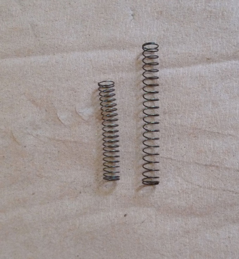

| Petite avancée aujourd'hui entre deux autres "bricolages" ... Remise en état de la roue libre de démarreur avec le remplacement des ressorts des galets de coincement, ils ont tendance à s'avachir c'est une des faiblesses de ce moteur. Montage sans alternateur .    Montage des pistons WISECO 1085 avec une petite particularité sur les axes ...   A SUIVRE ... |
