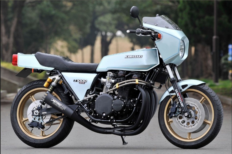

| non, non, pas le moteur, je reste classique, j'ai des arbres yosch et faut un jeu de wisseco en 1015, g un dyna s, je vais probablement changer les 8 soupapes,(depose cet a midi , je vois de suite , et il me reste un vilo de 900 si celui en place n'est pas en etat et 2 de 1000 alors... . j'ai en rab un ensemble cloche/nix /boite en parfait etat d'avanceet quelques autres en etat moin tip top,je prevois le montage probable d'un radia d'huile, radia que j'avais ainsi que les pieces derriere le bloc cyl,  que j'ai plus! le cadre vas juste recevoir quelques renforts classiques home made! et partir tres vite a l'epoxy (le jaune a la bombe,  pour le b o, y a soit trouver un martin pour la gueule , soit trouver un bras comme moun, soit laisser comme ça, les koni restent en place,, pour les carbus la rampe de z1r, vas tres bien (2 en stock) , les jantes aussi, j'ai un jeu de oz en avance mais du coup le pneu passerais en 19 a l'avant, donc roues standart, disques standart avec un jeu de grimecca a l'avant, (a acheter) un telefix serait le bienvenu aussi! c'est une petite restau/prepa,mais je vais le faire proprement, vu que le 900 m'a allegé d'un petit paquet d'euros... le budget est plus 'leger', un petit café race tranquille, avec une belle gueule de z1r , le devil reste en place, sauf si ...........il y a des copies de moriwaki sympa, auquel cas, le devil, a vendre! en gros, c'est plus la peinture de l'habillage que je cherche, et couleur pour les jantes qui vont bien, une gueule sympa quoi, et un moteur qui roule qqd meme bien!  |
|  | | Pierre Admin
 | Sujet: Re: z2r project..... 2/6/2010, 11:24 | |
| http://kawasaki-power.motards.net/autres-photos-de-motos-f3/z1000-t4.htm et là pour se faire mal http://www.ac-sanctuary.co.jp/ sinon, il y a les Z2R du Bol d'Argent aussi |
