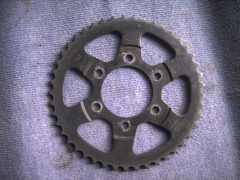

| Road Donne les dimensions de ta courronne et ce que tu souhaite (ou tel moi ) A+ Team TZ AMFP&M |

| J'ai des tas de couronnes d'occas au cas ou  |

| @moun,les couronnes je  par contre, si tu vends ton z2r a pas cher,  , je sais, c hors sujet  |

| alors pour répondre à tout le monde en vrac - l'assiette je laisse comme ça, ça rabaisse, je verrai pas la suite si c'est roulable ou pas tel quel. - le cric, oui je sais  mais la peur n'évite pas le danger @ Jean Jacques, le soucis c'est que je ne connais pas la provenance de la jante, j'ai vu chez Daffy avec France équipement, j'attends une réponse demain, suivant je te tel @ Maverick, c'est du pas de 630? |
 | Sujet: Re: 1100 ZX 10/5/2010, 21:34 | |
| @ Maverick, je n'avais pas vu, c'est du 6 trous, moi c'est du cinq  |
 | Sujet: Re: 1100 ZX 10/5/2010, 21:36 | |
| - MOUN a écrit:
- J'ai des tas de couronnes d'occas au cas ou
 en 5 trous ? |
 | Sujet: Re: 1100 ZX 10/5/2010, 21:50 | |
| Ah oui temps que j'y suis celle la vaut le coup, l'axe de roue de la nouvelle jante est plus petit que celui du 1100, alors je me dis soit je change les roulements si je trouve une correspondance, soit je fais des bagues pour les excentriques du bras, et tout le tralala. Et alors que je cherche dans le grenier je me prends les pieds dans la jante du 750, je lui fout un coup de tatane pour me calmer, et qu'est ce que je vois? Que l'axe du 750 n'est pas le même que le 1100, je regarde de plus près, c'est le même diamètre que celui de la mouvelle jante, et les roulements? c'est les mêmes; mais alors les excentriques de tension? dans le mille émile, il rentre pilou dans le bras du 1100 mais à la dimension de la nouvelle jante, et une idée en amenant une autre je me rapelle avoir acheté des roulements neufs pour le zx (chez kawa) juste avant de casser le moteur, oh putain, j'ai les trois, ceux de roues, celui du porte couronne, un axe neuf, des entroises tout juste à reprendre une peu. Elle est pas belle la vie  |
