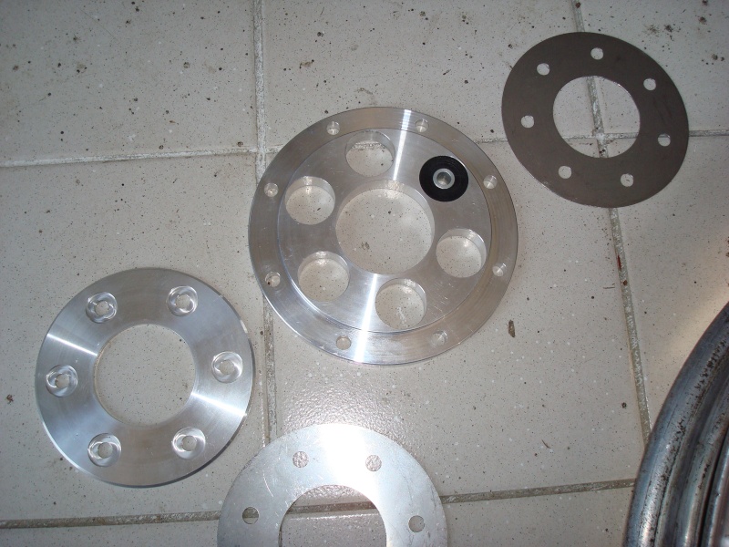

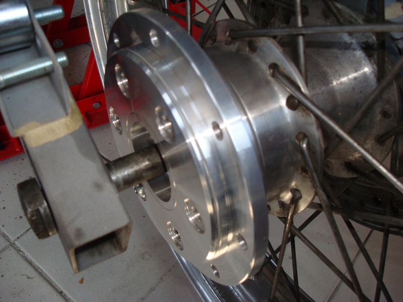

Fabrication d' un amortisseur de couple style "GG" avec mes cotes a moi...
Les projets de tonton FLY... Dsc00715
Les projets de tonton FLY... Dsc00714
Les projets de tonton FLY... Dsc00713
DESOLE MAIS PAS GG .... LE CONSTRUCTEUR DE CE GENRE DE MATERIEL C EST MENANI
SUR LES JANTES CAMPAGNOLO A L ORIGINE
GG N A JAMAIS RIEN FAIT SUR CES PIECES ... JUSTE LES COMMERCIALISER
IL FAUT RENDRE A ... CE QUI EST A MENANI Very Happy casse
TRES BELLE COPIE DE TA PART QUI JE N EN DOOUTE PAS DONNERA TOUTE SATISFACTION
NOUS ON UTILISE LES MEMES MAIS ... EN MAGNESIUM innocent innocent
SUR NOS CHARIOTTES MORENA DE COURSE Very Happy

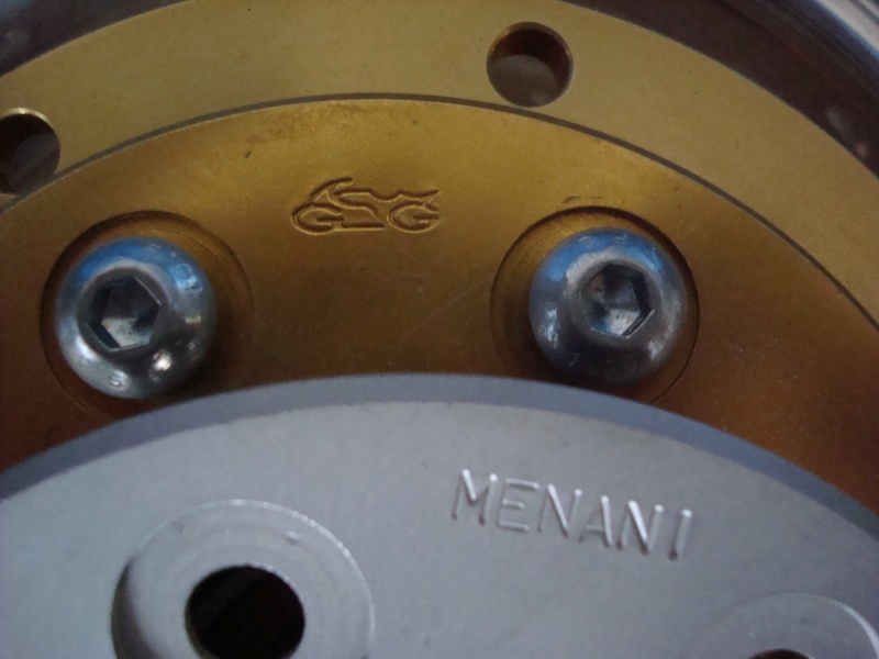

C' est vrai que j' ai affaire a des connaisseurs...
Effectivement,pour les amortisseurs de couples, certains d' époque sont estampillé "Menani", d' autre ont été refabriqué plus recement estampillé GG...
Les projets de tonton FLY... Dsc00810
Mais il est vrai que le concepteur est ménani... tu notera que j' ai utilisé les mots "style gg" pour ne pas rentrer dans les détails... mais tu as raison...
Le mien fait notamment "six trous" alors que d' origine il y en a sept pour les C/C!!! Mais avec les six trous sur mon moyeu d' origine pas moyen d' y adapter...
Puisque l' on chipote, et a juste titre, les pots sont des "CATALDO", Didier ayant quitter chez "Millet" et devrait prochainement se mettre a son compte...
Les coudées de pots sont effectivement "gonflé" a l' eau, mais je voulais le reste en "roulé" pour resté dans la philosophie d' époque...
Du très beau boulot, qui coute un oeil, mais le prix est justifié... quand on voit la qualité!!!!

POUR LES MENANI LA FIXATION A 7 AMORTISSEURS EST VRAIE ET ADAPTEE AUX CAMPA D ORIGINE
PAR CONTRE TU M APPRENDS QUE GG DONNE DANS LE PLAGIAT innocent innocent innocent
JE NE CONNAISSAIT PAS CES REFABRICATIONS MODERNES
C EST FICHU D ETRE PLUS CHER QUE DU MENANI ORIGINAL NEUF EN MAGNESIUM casse casse casse
JUSTE UN PETIT CONSEIL SI TU AS UN MOTEUR PUISSANT NE PAS HESITER A MONTER DES HELICOILS DANS LE MOYEU QUI SUPPORT LES VIS DE FIXATION DE TON AMORTISSEUR DE TRANSMISSION ET DE FREINER LES VIS AU FREIN FILET OU LES LIER AU FIL
C EST EXTREMEMENT SOLICITE ET LES VIS ARRACHENT SOUVENT LES FILETAGES DANS L ALU
DES JANTES COULEES QUI N A PAS LA QUALITE D UN AU4G
MAIS TON MOYEU A RAYON EST SUREMENT DE MEILLEURE QUALITE albino
J AI QUELQUES JANTES D EPOQUE AVEC DES EXPERIENCES MALHEUREUSES .....
C EST VRAI QUE LES PLUS GROS ACCOUPS SONT PLUTOT AU RETROGRADAGE SUR LES 4 TEMPS
C EST MOINS SENSIBLE SUR LES 2 TEMPS Very Happy

Merci pour tes précieux conseils... même si je savais deja tout cela, une piqure de rappel ne fait jamais de mal!!! et pour ceux qui nous lise, cela leur evitera des experiences malheureuses!!!
Les roues de mon side sont effectivement monté en hélicoils!!!
Les projets de tonton FLY... Dsc00312
Il y a quelques années, c' étaient les ritals qui copiaient.. depuis, même les japonais ont leurs DUCATI!!!
A bientot, et n' hesite pas a continuer tes bons conseils!!!!

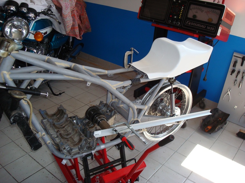

Bon la PEM avance doucement, mais sûrement...
Retour des pièces fabriquées par mes soins de l' anodisation:
Les projets de tonton FLY... Dsc00812
Présentation et mise en place des carénages "TR"
Les projets de tonton FLY... Dsc01011
Les projets de tonton FLY... Dsc00910
J' ai acheter pas cher en Angleterre ces carénages, mais c' est de la feuille a papier cigarette, pas facile a mettre en place sans tensions...
En plus, il n' y a pas de symétrie et plein de dispertions... je pense que c' est des copies de copies...ect... innocent

SUPERBE TES PIECES DE RETOUR D ANODISATION
POUR LE CARENAGE FEUILLE DE PAPIER A CIGARETTE C EST NORMAL
LES CARENAGES DE COURSE SONT TRES FINS ET TRES LEGERS
POUR 2 RAISONS C EST ABSOLUMENT PAS L EPAISSEUR QUI FAIT LA RESISTANCE
C EST LA CHARGE INTERNE SI C EST DU MAT DU ROVING
EN VERRE KEVLAR OU EN CARBONE
POUR LA RESINE C EST QUE LE LIANT ET C EST CA QUI EST LOURD
ON PEUT FAIRE UN CARENAGE DE 1 MM DEPAISSEUR BEAUCOUP PLUS SOLIDE QU UN DE 3 MM
5 FOIS PLUS LOURD
L EMPLACEMENT DES RENFORTS EST PRIMORDIAL
EN PLUS IL SERA PLUS SOUPLE ET ABSORBERA MIEUX LES VIBRATIONS
SURTOUT POUR UNE BASE MOTEUR 2T
AUTRE PARAMETRE SUR UNE MACHINE DE GRAND PRIX LE CARENAGE EST A USAGE UNIQUE
EN CAS DE GLISSADE IL EXPLOSE ET NE DOIT PAS GENER UN REDEMARRAGE POSSIBLE
EN 3 COUPS DE PIEDS IL DOIT ETRE DEGAGE
ON A DEJA VU DANS LES ANNEES 75/80 UN PONS UN READ OU UN SHEENE
FAIRE UNE GLISSAGE SUR LE MOUILLE ET REPARTIR POUR REMPORTER UNE COURSE
POUR LA MISE EN PLACE DES CARENAGES FINS J UTILISE LA MEME METHODE QUE TOI
DE LA BANDE TAPE DE CARROSSIER ASSEZ LARGE POUR TOUT MAINTENIR EN PLACE
ET EN FORME

Bon voila la roue arrière rayonnée...
Les projets de tonton FLY... Dsc01012
Les projets de tonton FLY... Dsc01013
Je cherche des disques fixes dèmontable ou des pistes en diamètre 300mm pour l' avant et environ 250mm pour l' arrière style brembo avec perçage (en fonte ou acier...).
La frète arrière sur ma jante est provisoire, suivant le type de disques que je trouve, je la refabrique... (Pour info, si je peux trouver un disque arr d' alésage 130mm et avec 6 vis d' entraxe 75mm ce serait top: il parait que c' est un disque Kawa, mais de quelle machine???)
Si quelqu' un à ça ou a une adresse, je suis preneur...

salut Fly et bravo.
les moyeux sont des pièces de fonderie non ? (tu ne les as pas refait ?)
donc ma question: est-ce aussi une anodisation ou est-ce de l'alodine dessus ?
j'ai essayé d'anodiser des pièces de fonderie, sans succès ! c'est pour cela que je pose la question.
merci d'avance w01
Les projets de tonton FLY... Empty
MessageSujet: Re: Les projets de tonton FLY...   Les projets de tonton FLY... Icon_minitime21/8/2009, 22:28
il faut les microbiller( fin) avant, et l'anodisation sort nickel albino
MessageSujet: Re: Les projets de tonton FLY...   Les projets de tonton FLY... Icon_minitime22/8/2009, 01:35
En fait le moyeu est d' origine de la moto et usiné dans la masse, en alu dur style fortal.
J'y ai rajouté une frète pour disque en 2017 qui s' anodise très bien...
Les pièces de porte couronne sont en 6082 qui s' anodise pas trop mal...
L' idéal étant d' utiliser du 7075, plus résistant mécaniquement et plus facile à anodiser...
Pour l' anodisation, il parait que le 5083 est top a traiter. il se soude très bien mais est très mou et "colle" à usiner...
Les alu de fonderie s' anodise très mal, pour preuve mon moyeu avant qui est d' origine suzuki et retouché pour gros roulements plus espacé qui est revenu avec des taches noires...
La matière utilisée influe sur la couleur obtenue finale...
En fait, il faut définir au départ un cahier des charges qui determinera la matière en privilégiant des opèration par rapport a d' autre... (soudure, usinage, traitement, résistance mécanique...)
Voilà, voilà.
