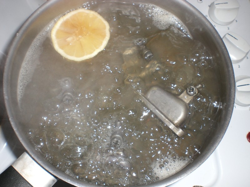

bon, alors...
hier soir au menu, bouillon de cuves au citron Very Happy à la sauce décap'four... albino
je m'explique!
une casserole de flotte, une fiolle de citron liquide... et hop 10 minutes à ébullition
entretien hivernale.... 7R86 + relooking - Page 4 09_01_27
entretien hivernale.... 7R86 + relooking - Page 4 09_01_28
mais j'avais remarqué déja dans le frigo, un 1/2 citron qui me faisait de l'oeil... allez zou... discretos dans le bouillon!
je trouverais une excuse pour sa disparition innocent Very Happy
entretien hivernale.... 7R86 + relooking - Page 4 09_01_29
bon... ça pue un peu, faut allumer la hotte hein! Very Happy
mais au final... 15 minutes aprés voila le résultat:
AVANT
entretien hivernale.... 7R86 + relooking - Page 4 09_01_30
APRES (en les sortant du bouillon à la pince et sans y toucher! Cool !!! )
entretien hivernale.... 7R86 + relooking - Page 4 09_01_31
ensuite, passage au décap four... injecté dans les tubulures, conduits, trous
entretien hivernale.... 7R86 + relooking - Page 4 09_01_32
rinçage, sechage, soufflage...
entretien hivernale.... 7R86 + relooking - Page 4 09_01_33
avec le systeme de pompe de reprises, les cuves sont percées de galeries et il y a des logements pour des petites billes (qui font office de soupapes et clapets) avec des minis ressorts... en tout 6 petites billes et autant de ressorts tout piti piti... le genre de merde qui peut coincer avec une crotte de moustique Very Happy
tout ça est vérifié à la lampe torche et avec un petit trombone...
tout fonctionne sans grincement... donc ça... c'est FAIT! albino
