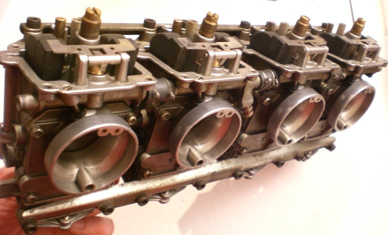

cette semaine, c'est la carb's week ! Very Happy
bref, je m'occupe des carbus, un petit peu dés que j'ai 2 minutes le soir aprés bouffé, car pas vraiment beaucoup de temps cette semaine Suspect :l'boulot
remarque, ça me permet de faire ça fino aux petits oignons plutot que d'un seul coup rapide en une soirée! c'est pas plus mal...
et j'ai horreur de devoir re-démonter une rampe quand tout est remonté nickel, pour des conneries de rêglages ou un o'ring de travers! w01

bon sinon... des carbus, c'est des carbus... je passe les details...
je m'occupe surtout du bas qui etait bien encrassé par un réservoir oxydé de dépot couleur "rouillatre".
le haut etant propre, et a prioris bien rêglé, je laisse tel quel... je ferais un petit dépoussierage + controle des serrage du palonnier, ça suffira!
puits de pointeau, pointeau, o'ring neufs... injecteurs de pompe de reprise controlés + o'ring changé...
richesse démontée et remontée + rêglé et toutes canalisations soufflées etc ... etc...
entretien hivernale.... 7R86 + relooking - Page 6 09_02_12entretien hivernale.... 7R86 + relooking - Page 6 09_02_14
je rêglerais les flotteurs ce soir... j'avais les yeux explosé drunken (c'est plus sûr!)

tranquillos hier soir...
reglage des flotteurs, derniers nettoyage des fonds de cuves + verifications du fonctionnement des billes et ressorts...
detartrage Very Happy des puits de piston de pompe de reprise et remontage de tout ça avec joints neufs...
réparation d'une fixation d'un boisseau sur un basculeur fixé au palonnier (filet HS)... j'l'avais pas vu... ça!
et un p'ti coup de bombe sur les chapeaux... ça donne un coup de jeune... w01

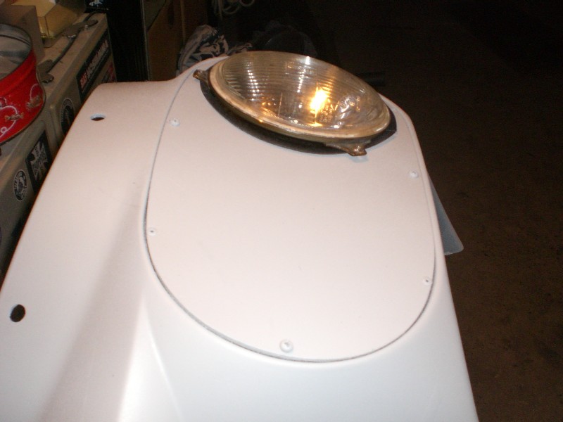

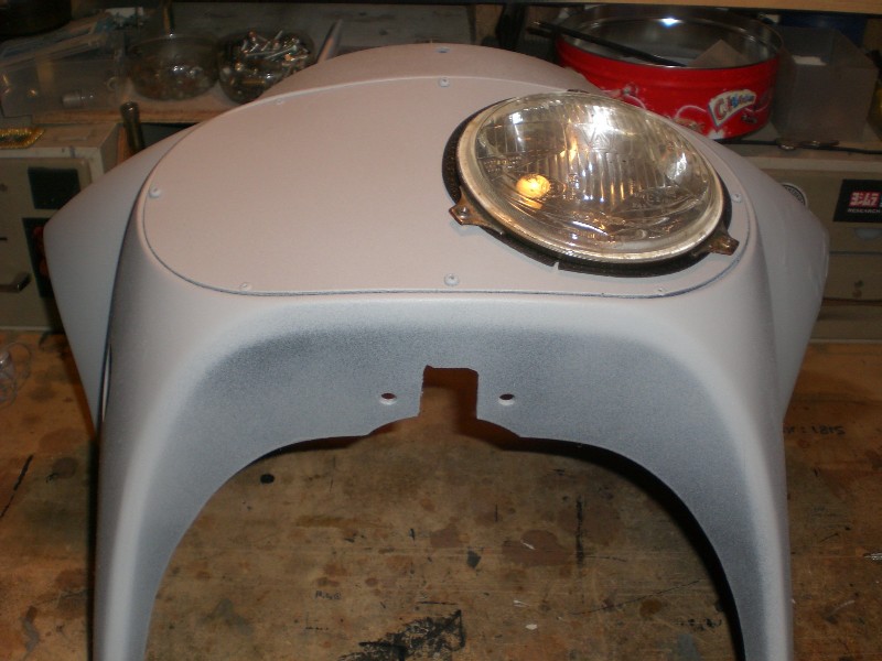

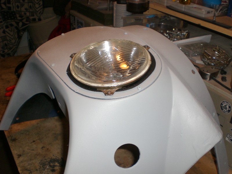

bon alors la... je suis en pleine cogitation...
la nuit derniere, une petite voie ma dis... cafume1 ... d'essayer un truc... innocent
monter un auteroche a la place du phare originel...
entretien hivernale.... 7R86 + relooking - Page 6 Cimg7310
entretien hivernale.... 7R86 + relooking - Page 6 Cimg7311
entretien hivernale.... 7R86 + relooking - Page 6 Cimg7312
entretien hivernale.... 7R86 + relooking - Page 6 Cimg7313
montage par le dessus uniquement, par derriere, ça passe pas avec les renforts et les moulages de passage d'optique d'origine.
donc je pense a monter ça sur petits silents-blocs...
mais je sais pas encore... j'aime beaucoup... mais j'ai besoin d'avis en fait! innocent w01
avant c'etait comme ça avec l'optique d'orig'...
entretien hivernale.... 7R86 + relooking - Page 6 Sans_t12
mais y'a un "jour" sous le phare, pas super esthetique...
(...) hein?
bub'

tu as un tour de phare ??? si oui en noir, : vintage touch
entretien hivernale.... 7R86 + relooking - Page 6 Empty
MessageSujet: Re: entretien hivernale.... 7R86 + relooking   entretien hivernale.... 7R86 + relooking - Page 6 Icon_minitime5/2/2009, 19:54
non pas de tour de phare...
en brut, c'est pas mal non plus...
mais je peux peindre l'entourage en noir... c'est pas un soucis... albino
albino oui avec un enjoliveur de phare albino
MessageSujet: Re: entretien hivernale.... 7R86 + relooking   entretien hivernale.... 7R86 + relooking - Page 6 Icon_minitime5/2/2009, 20:24
Ha, c'est bien Bub tu te mets aux berlingues 'air' Very Happy Very Happy
Sinon, ce qui me gêne ce sont les 3 fixations boulonnées visibles
MessageSujet: Re: entretien hivernale.... 7R86 + relooking   entretien hivernale.... 7R86 + relooking - Page 6 Icon_minitime5/2/2009, 20:40
pareil :-(

A moto salon j'ai vendu (le vendredi) un tête de fourche 500RG double optique, complet avec les auteroches de 135mm ça lui aurai fait une belle gueule. A un jour prés
Pascal

bon... pas d'enjoliveur de phare, et pas d'autre moyen de le fixer autrement qu'avec les 3 pattes filetées... mouais1
cependant, moi les 3 pattes ne me gêne pas + que ça... peinte en noir, peut etre que...
j'aime assez le coté "rajout à l'arrache"...
la nuit porte conseil...
a moins qu'avec un enjoliveur de phare d'un gex d'origine, avec ces 3 ressorts interieurs de fixation... innocent mouais1
en bidouillant...

ou bien, un gros joint qui fasse le tour du phare, c'est vrai que tout en noir ce sera moins visible....je chercherai un joint noir pour faire le tour du phare quand même
MessageSujet: Re: entretien hivernale.... 7R86 + relooking   entretien hivernale.... 7R86 + relooking - Page 6 Icon_minitime5/2/2009, 22:26
pareil :-(
+1, dsl .. je préfaire avec le phare d'origine à l'interieur ...
MessageSujet: Re: entretien hivernale.... 7R86 + relooking   entretien hivernale.... 7R86 + relooking - Page 6 Icon_minitime5/2/2009, 22:37
Question ... Suspect ... tongue
faites chier les mecs Very Happy
ça m'casse mon excitation la! pale
z'avez gagné... j'fais la gueule
bub' Sad
MessageSujet: Re: entretien hivernale.... 7R86 + relooking   entretien hivernale.... 7R86 + relooking - Page 6 Icon_minitime5/2/2009, 22:50
Mé non Bub' ... le prend pas comme ca !
Là ca dénote ... peut etre qu'effectivement peintes en noir elle nougenerai plus les pates !!
Aller fais nous un p'tit test w01
