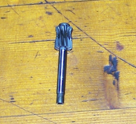

 | Sujet: Re: resto z1000 st 18/8/2007, 15:06 | |
|  sans commentaires... |
 | Sujet: Re: resto z1000 st 18/8/2007, 15:24 | |
| l'entraineur de compte tour |

 | Sujet: Re: resto z1000 st 18/8/2007, 16:26 | |
| - luc a écrit:
- jokawa a écrit:
- l'entraineur de compte tour
et tu en as un autre pour le remplacer ???? le probleme c'est pas ca, c'est l'arbre qui a ete bouffé et la limaille qui etait tombé dans le bas moteur! maintenant pourquoi il s'est bouffé alors qu'il etait neuf, j'en sais rien. je l'avait mis en place apres l'arbre a came, donc en principe, bien emboité. l'ancien etait tordu, peut etre le debut d'une piste... |

 | Sujet: Re: resto z1000 st 18/8/2007, 17:13 | |
| faut que tu ouvres le carter inférieur ???? |
 | Sujet: Re: resto z1000 st 18/8/2007, 17:21 | |
| c'est fait, l'arbre a came a bien mangé, et la limaille etait tombé dans le fond, apres vidange, et repose de l'ancien entraineur (que j'ai allegé de ses dent pour pas que ca touche) je suis partis faire un essaie avec, pas de doute, marche bien, tres bien meme. trop bien, mon cardan s'est barré  je pensais que ca se montait en blocage entre la roue arriere et le moteur, il n'y a pas un truc pour le faire tenir?? |

| t'as trouvé pour ton cardan? c'est pas détailé dans la RMT? Sinon, je peux te filer le phone de sylvain par MP, il l'avait changé sur son XS... |
 | Sujet: Re: resto z1000 st 20/8/2007, 00:08 | |
| - chef a écrit:
- t'as trouvé pour ton cardan?
c'est pas détailé dans la RMT? Sinon, je peux te filer le phone de sylvain par MP, il l'avait changé sur son XS... merci chef, la rmt pour le st n'existe pas, je me suis basé sur celle du Z1r qui est presque pareil. pour le cardan, il devrait y avoir une goupille ainsi qu'un collier qui la maintient, mais je n'avais pas ces pieces, je vais donc attendre mardi pour les commander chez mon cons. quand aux arbres a cames, je doit les remplacer, mon entraineur de compte tours a completement bouffé celui de l'echapement... peut etre l'occaz' d'en mettre des un peu mieux  . je reprend le taf demain, donc plus trop de temps a lui consacrer maintenant |
