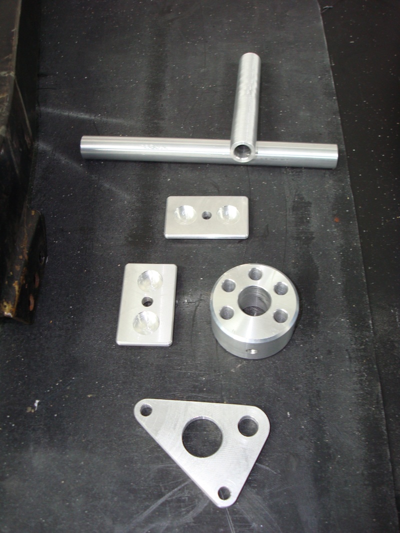

-Fabrication de petites pièces style tendeurs de chaine, patte moteur, entretoise moteur...

albino à la recherche du poids minimum dic donc....
P'tit nouveau cherche l' origine de son chassis suz' GT - Page 2 Empty
MessageSujet: Re: P'tit nouveau cherche l' origine de son chassis suz' GT   P'tit nouveau cherche l' origine de son chassis suz' GT - Page 2 Icon_minitime25/11/2008, 18:47
[img]http://kawasaki-power.motards.net/P'tit nouveau cherche l' origine de son chassis suz' GT - Page 2 Dsc00610[/img]
albino albino aime belles piéces fly bon boulot albino je vais suivre ton poste avec intéret
