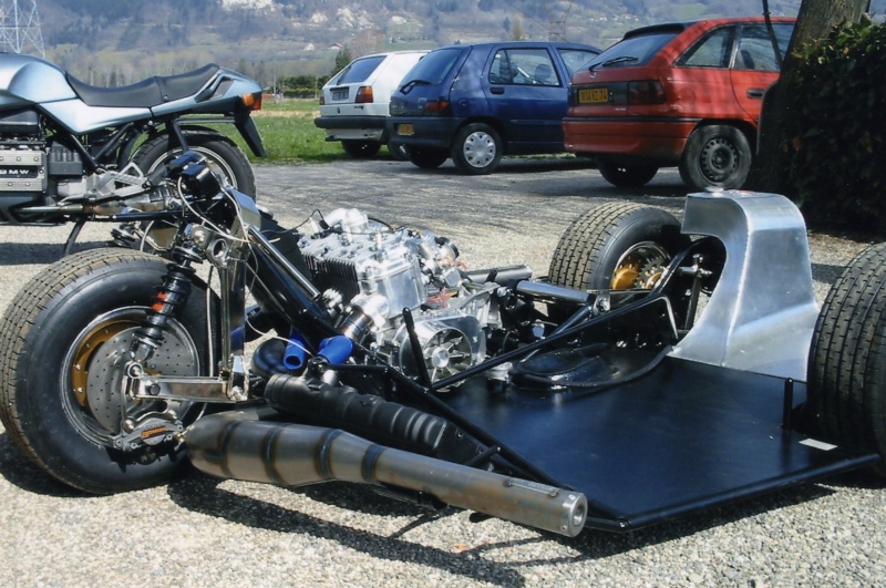

Bon, d' accord, y' a du boulot, mais le moteur du GT ne me fais pas peur, je le connais bien,et j' ai de la pièce... De plus, j' ai une petite experience de ce genre d' aventure, puisque j' ai construit mon side... (j' ai fais réaliser le chassis, le reste, c' est Bibi...)
P'tit nouveau cherche l' origine de son chassis suz' GT 1010
P'tit nouveau cherche l' origine de son chassis suz' GT Img01410
P'tit nouveau cherche l' origine de son chassis suz' GT 69737310
Voila, je retourne sur le forum, y' a tellement a voir!!!
Merci et à bientot...

Salut fly et bienvenue, bien le side!!!! albino

Salut, j'ai tjrs été impressionné par ce moteur (percolateur! w01 ).
Ton side est superbe....roues de 10 inch ? origine Mini ? Belle peinture albino .

Du trés gros dossier ton side , vraiment spendide et quelle finition albino Bravo

Super le side ,belle réalisation!!!!!!!!!!!!!!!!

Tout d' abord, merci de votre accueil...
Citation :
Les roues sont effectivement en 10 pouces... comme à l' époque...
La roue du panier provient effectivement d' une mini...
Les autres sont de ma conception, les moyeux sont usinées dans de l' alu 5083 et soudés, puis repris au tour pour finition...
Les voiles proviennent de quads et ont une largeur total de 5 pouces...
J' y ai incorporé un amortisseur de couple Godier Genoud pour la couronne...

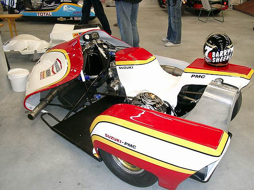

Comme le montre la photo de stock51, les couleurs de mon side sont d' inspiration "Texaco-Sheene": Une valeur sûre quant au design!!!!

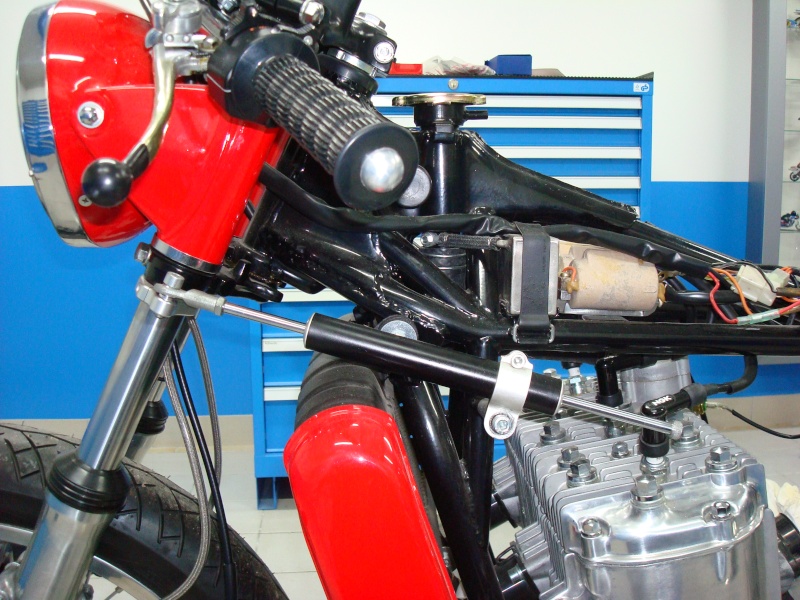

Pour en revenir à la modif de cadre de ma "Roca", rien de bien original, je l' accorde:
P'tit nouveau cherche l' origine de son chassis suz' GT Dsc00210
P'tit nouveau cherche l' origine de son chassis suz' GT Dsc00211
Y' a de l'inspiration GG z900, non? Du Sûr, de l' éprouvé!!!
Notez le bac a batterie alu, et le vase d' expansion inox, vu que les éléments d' origine ne passaient plus...
J' ai voulu vonlontairement garder le look d' origine sur cette moto...
Par contre, sur la nouvelle, je vais me lâcher!!! (mais d' époque, bien sûr). Mais avant de faire n' importe quoi, je voudrais savoir ce que c' est histoire de ne peut être pas gâcher une belle pièce!!!
